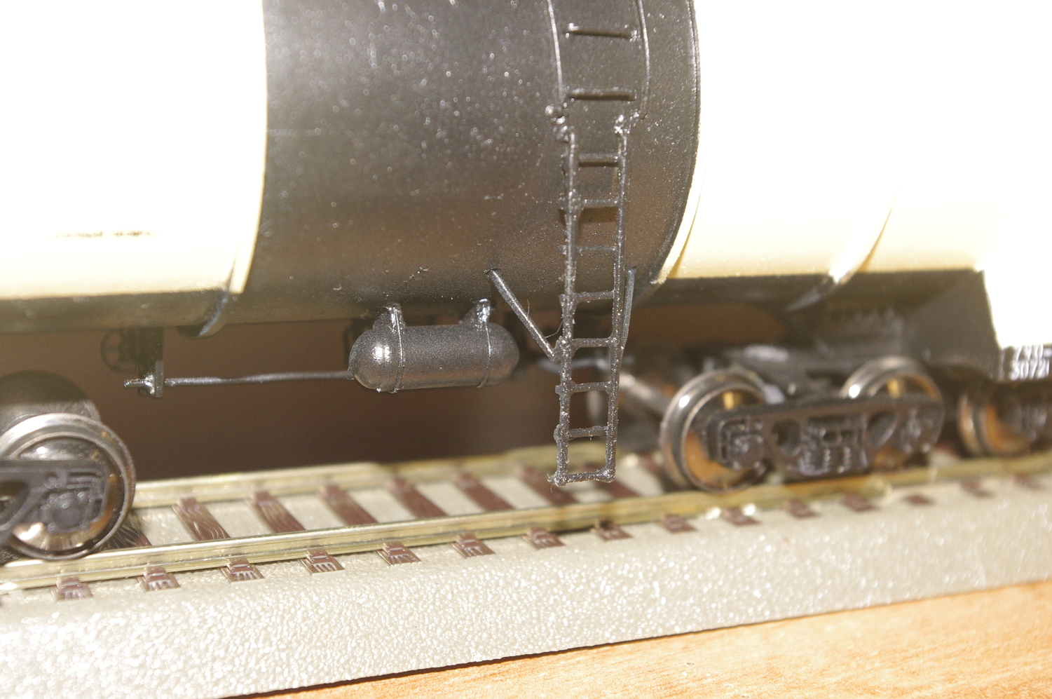

Бомбежная циска получилась, особенно лестнички точно и филигранно

Лестницы, кстати, из распрямленных скоб для степлера спаяные...

Фото

Re: Мои работы
Повідомлення via982 »
Цистерна 50 тонн, кроме тележек, колпар и проволочной мелочевки полностью выполнена на 3D принтере. За основу взят проект отсюда: https://cults3d.com/en/3d-model/various ... 1-87-1-200, который пришлось доработать. В проекте использована рама облегченной конструкции, которой эти цистерны оборудовались в самом конце своего производства, и которых было выпущено сравнительно мало. Спроектировал более привычную для этих цистерн послевоенную раму с продольными боковыми балками. Желающим повторить модель могу скинуть раму с формате Компас 3D или stl. Несмотря на как можно более высокое качество печати (слой 50 и 100 микрон) и шлифовку, полностью избавиться от "ступенек" от послойной печати не удалось, в следующий раз надо учесть и либо тщательнее поработать шпаклевкой либо использовать выравнивающую грунтовку. По стоимости все, кроме тележек и колпар вышло около 600 грн. в принципе, если изначально ориентироваться на тщательную шпаклевку "ступенек", можно делать более грубую печать, например 200 мкм, что значительно снизит стоимость. Декали наклеены пока не все.
