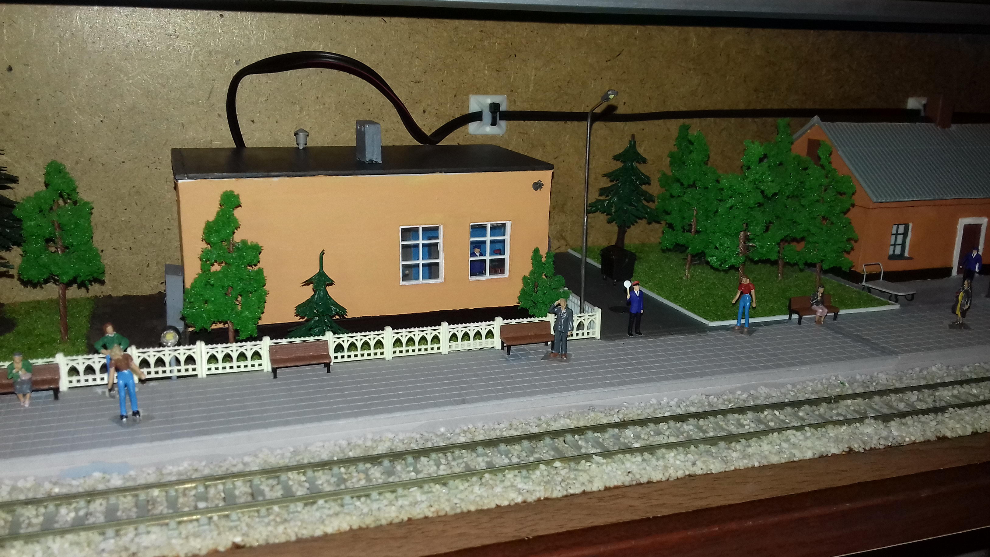

"Модуль" №1. Пассажирская станция - перрон и комплекс зданий.
Общий вид:
Выходной светофор и конец перрона:
Пост ЭЦ. За основу взят немного переработанное здание поста ЭЦ станции Одесса-Застава II. Есть интерьер с подсветкой, фигурки ДСП и других работников:
Здание вокзала. За основу взято здание вокзала станции Одесса-Восточная. Есть интерьер, подсветка, фигурки:
Светофор и подстветка управляются 8-канальным DCC декодером на основе функционального декодера от Paco Canada, управление по локомотивному адресу и функциям. 4-канала - аспекты светофора, еще 4 - освещение перрона, прожектор осмотра состава на ходу, освещение поста ЭЦ, освещение здания вокзала.

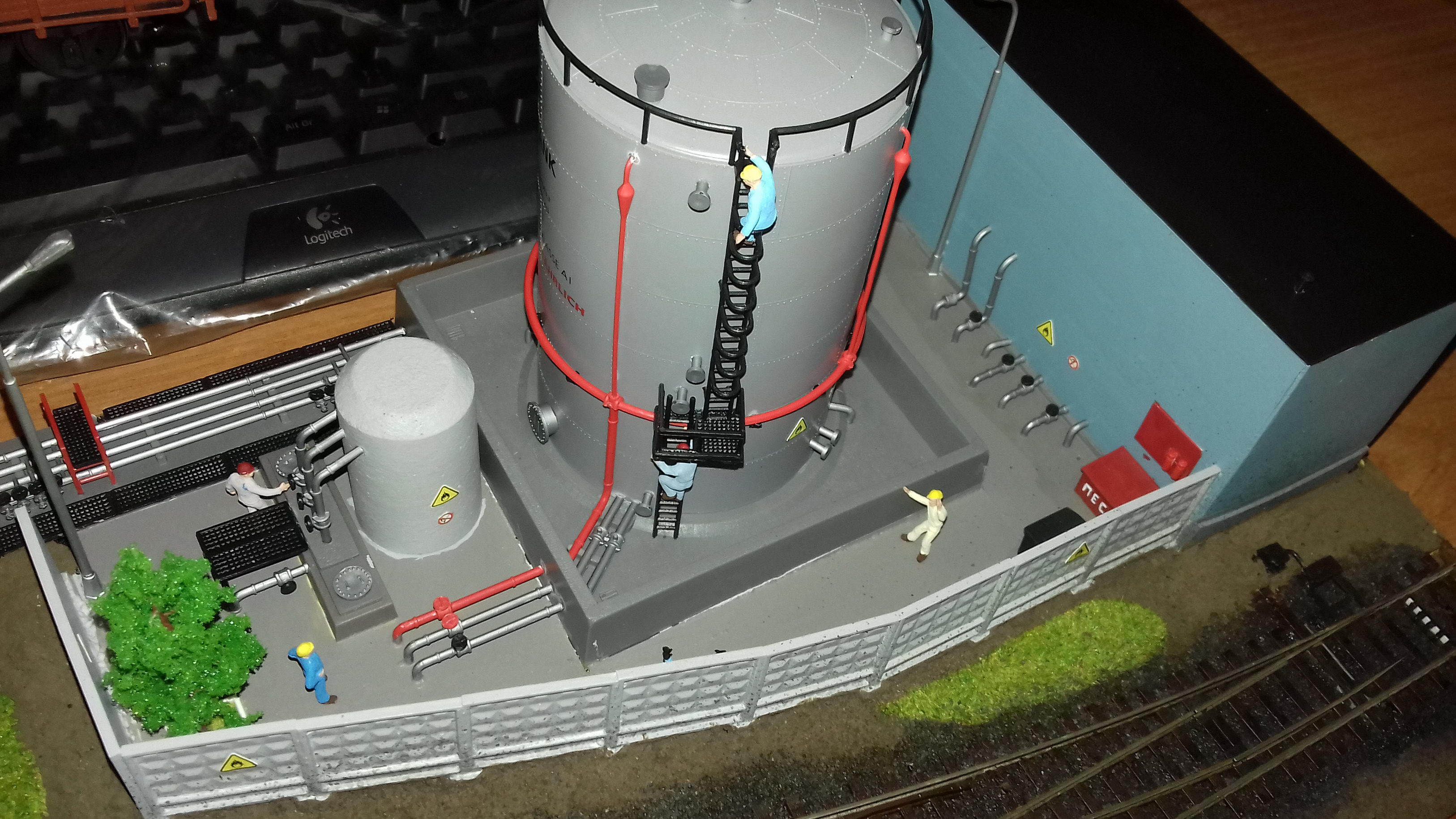

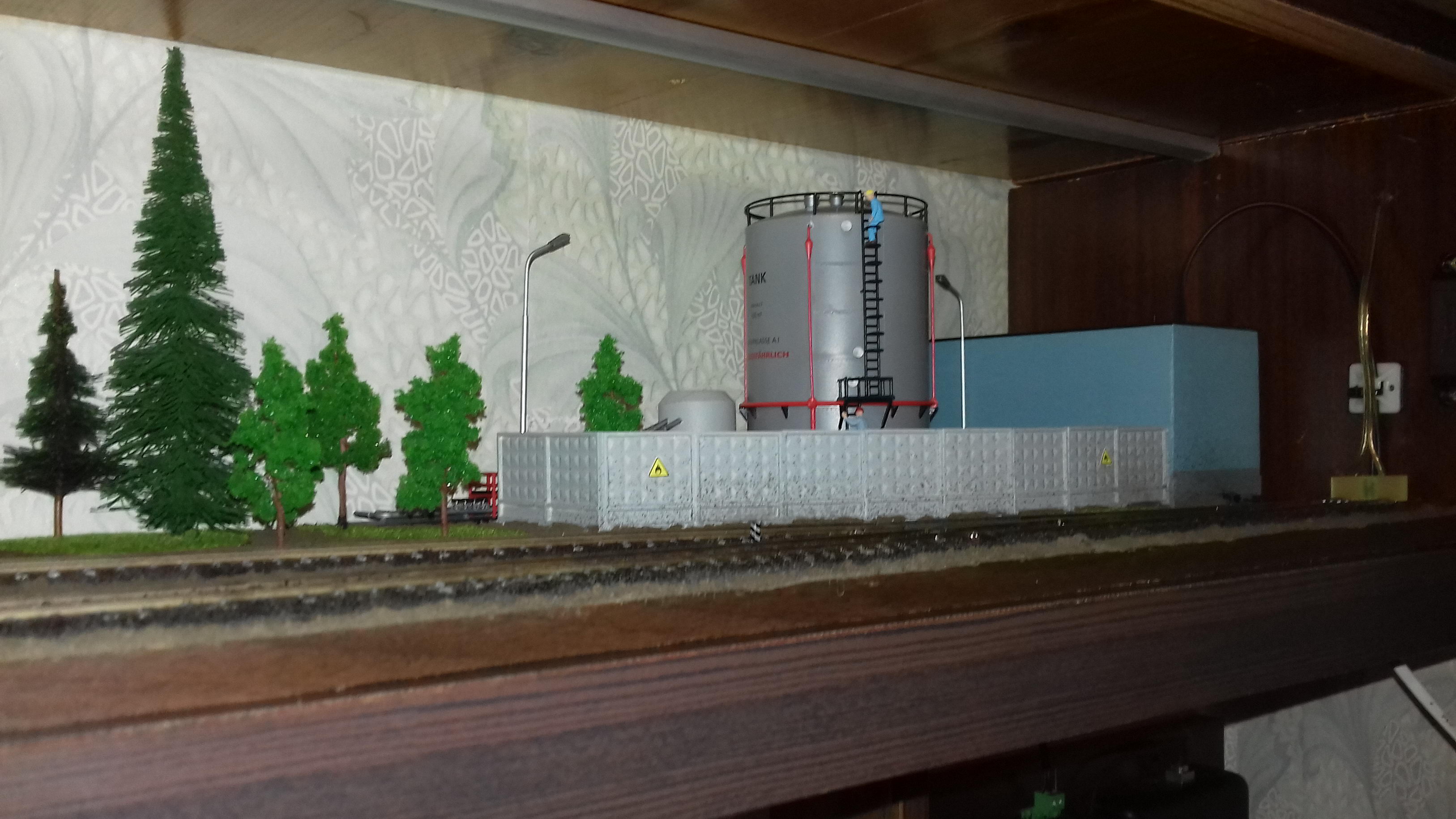

"Модуль" №2. Нефтебаза, ответвление на промзону.
Здание нефтебазы одновременно является вместилищем декодера и привода стрелки.

Цистерну на КМ видел, а вот модулей не помню! Хороши, и по "нашей" тематике. Спасибо, что выложили. Здания самостоятельно из картона изготовлены? Нефтебаза, я так понимаю, уже к 5-й эпохе относится? Судя по "забугорным" надписям на емкости. ;)

Нефтебазу брал пиковскую, надписи буду смывать, в планах заказать декаль "Укрнафты" :) Здания из модельного пластика...

Мммм! Шикарно! В домиках не спец, но бочка очень классно получилась. Качеству декалей и деталировке даже крупномасштабники завидуют, наверное ;)

via982 писав:.... эдакие фрагменты-"модули", которые можно включать в разборной покатушечный напольный "макет"....
Мне вот тож очень импонирует эта идея, ещё на таком модуле можно и отлично "фотографироваться" 8-) . Zizik тоже такие делал, что то давно не видно его модулей....
Но, лично мне, думается что лучше бы бросить усилия на 1-2 модуля размером побольше чуток чем Ваши, типа на станцию целиком или промзону, а остальное таки да, докладывать чистыми рельсами на полу...
