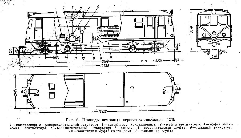

Решил запилить модель ТУ-3 на базе Nшного BR 118.
"По мотивам" - так как модель будет на 16 мм короче.
Начал с самого (на мой взгляд) сложного - крыши.
