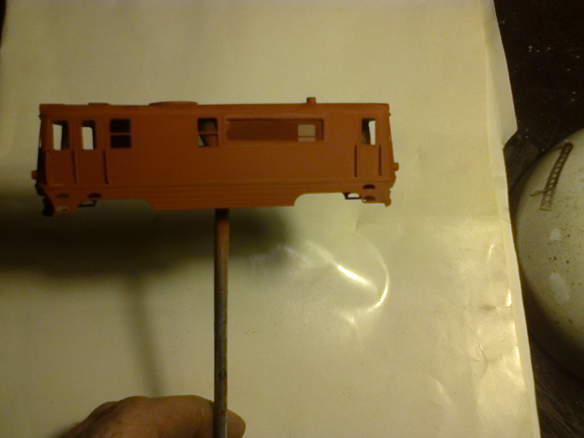

Решил запилить модель ТУ-3 на базе Nшного BR 118.
"По мотивам" - так как модель будет на 16 мм короче.
Начал с самого (на мой взгляд) сложного - крыши.

Дело сдвинулось - вытравил основные детали. Не обошлось без брака и ошибок в проектировании, но все это устранимо.

Процесс потихоньку движется. С метельниками надо будет помучиться.

Хорошо движется!
Фотографии бы получше. Камера сфокусировалась на заднем плане. Если сложно побороть автофокус, то поставить за объектом съёмки лист белой бумаги.
- Повідомлень: 586
- Имя: Дмитрий
- Мой типоразмер: Н0,Н0е,TT.
- Has thanked: 436 times
- Been thanked: 275 times
Re: ТУ-3 в Н0е (по мотивам)
Да какой там автофокус - у меня Нокиа 302. Спасибо за совет конечно.

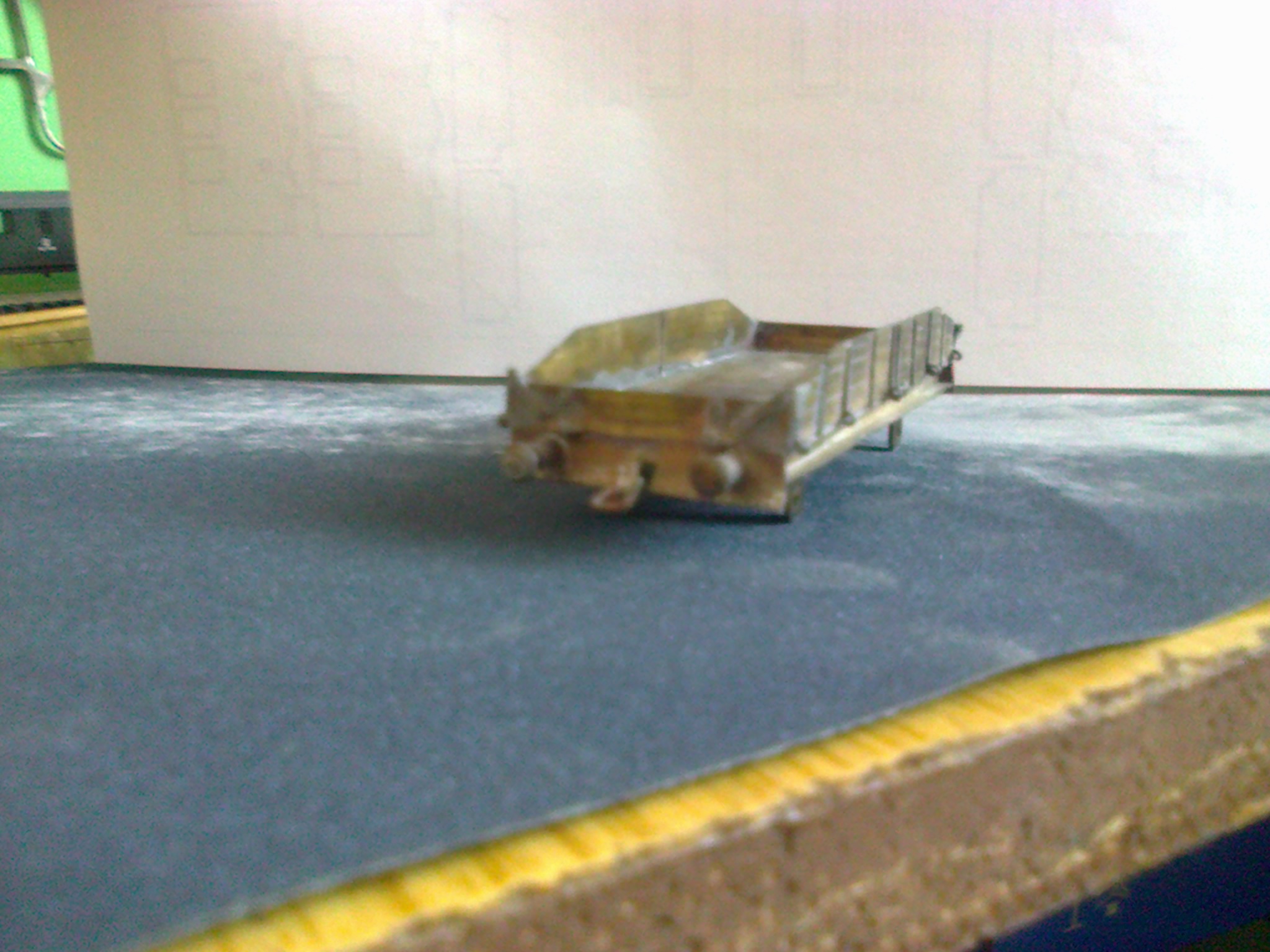

Платформа - в свое время была построена модель бронепоезда "Козьма Минин". Это от него контрольная платформа.Платформа сделана полностью вручную ныне покойным моделистом. Теперь её использую как лоток для мелких деталей и как память о человеке.
Я в свое время начал отрисовывать её для травления, но дальше бортов и швеллеров рамы дело не пошло, занялся другими проектами.

Оо, Дима молодец, движешься в правильном направлении. По поводу фото сам такой же, телефоны долго не живут) Двигайся дальше и не останавливайся, все выйдет!
