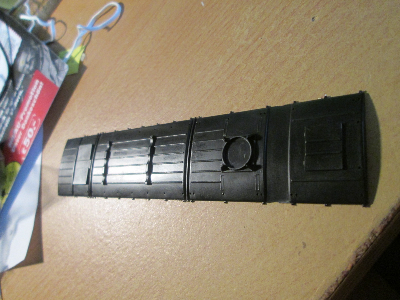

остальные детали
детали бака
тележки
может их и наполню редукторами и колпарами

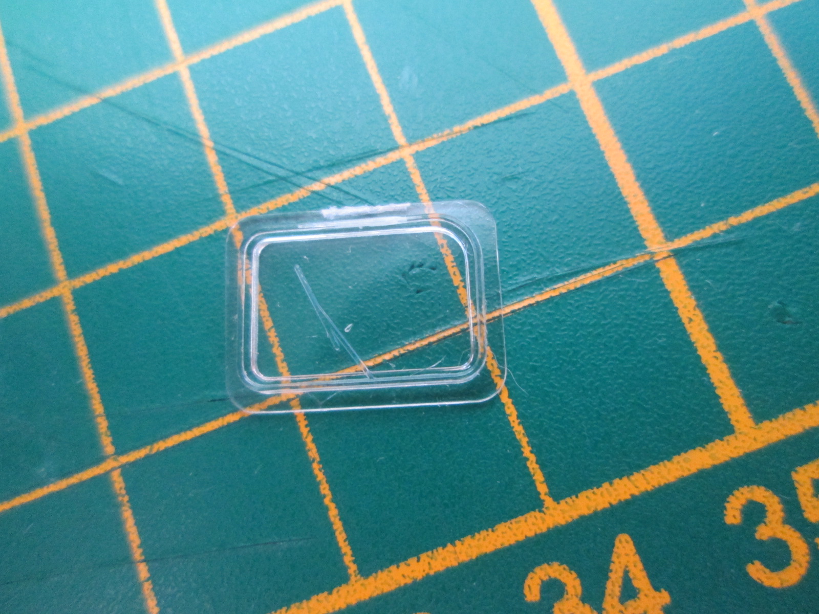

остекление выполнено каждое отдельно
накладные части
пластиковые колпары и боковины телег

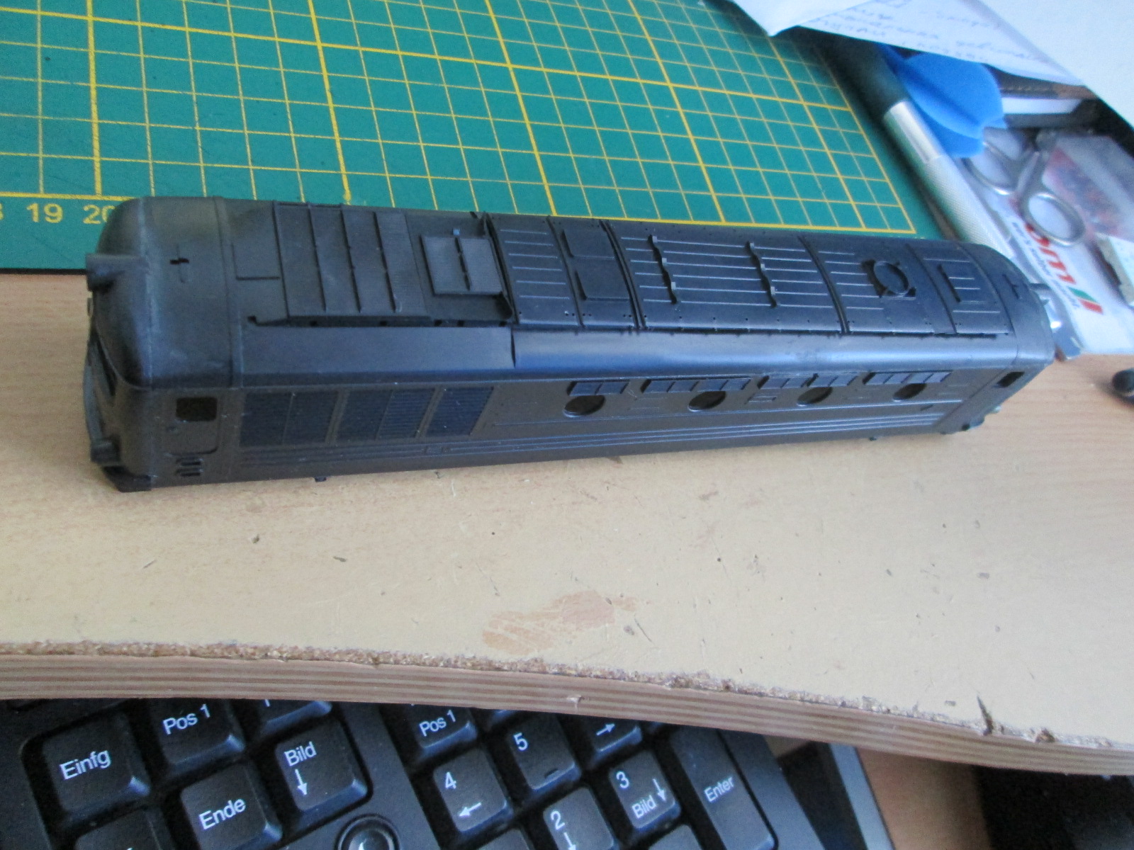

кузов собран. при сборке не было нареканий, только при примерке на крышу элемента заметил что надо там точку сточить ровно

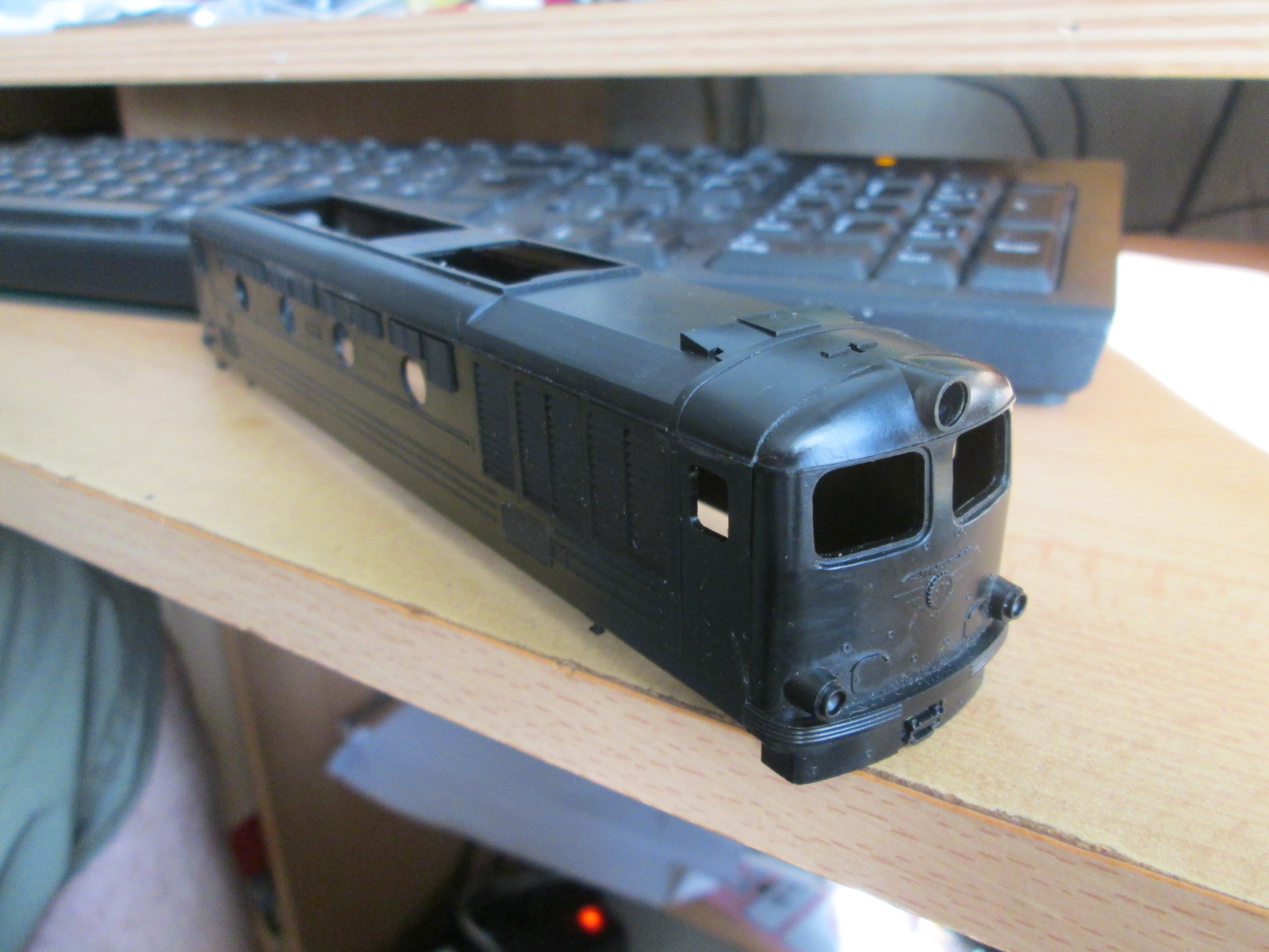

все есть, может ты прочитал что не так
приставлено на сухо

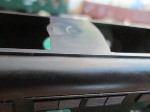

длинный элемент когда приставлял надо было сточить точку чтобы лег ровно, иначе задирался и выходила щель
вот про это место я писал
