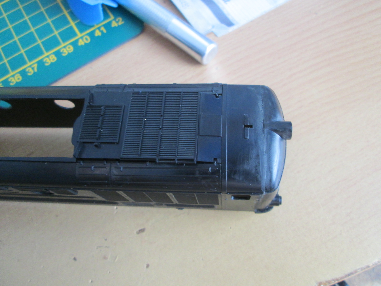

кузов собран. при сборке не было нареканий, только при примерке на крышу элемента заметил что надо там точку сточить ровно

все есть, может ты прочитал что не так
приставлено на сухо
длинный элемент когда приставлял надо было сточить точку чтобы лег ровно, иначе задирался и выходила щель
вот про это место я писал

vover писав: Я так понимаю - петли для съёма элементов крыши тоже будете делать?
это они? потому я и не собирался там точить.

практически все крышевое на месте
