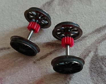

Шестерни буду использовать от Piko, которые идеально садятся в половину существующих посадочных мест.
Родные роковские оси и шестерни не подходят - пришлось аккуратно разбирать колеса:

Небольшое продвижение.
Собрал редуктор для проверки новых посадочных гнёзд. Пока полёт нормальный - всё работает чётко 8-)
