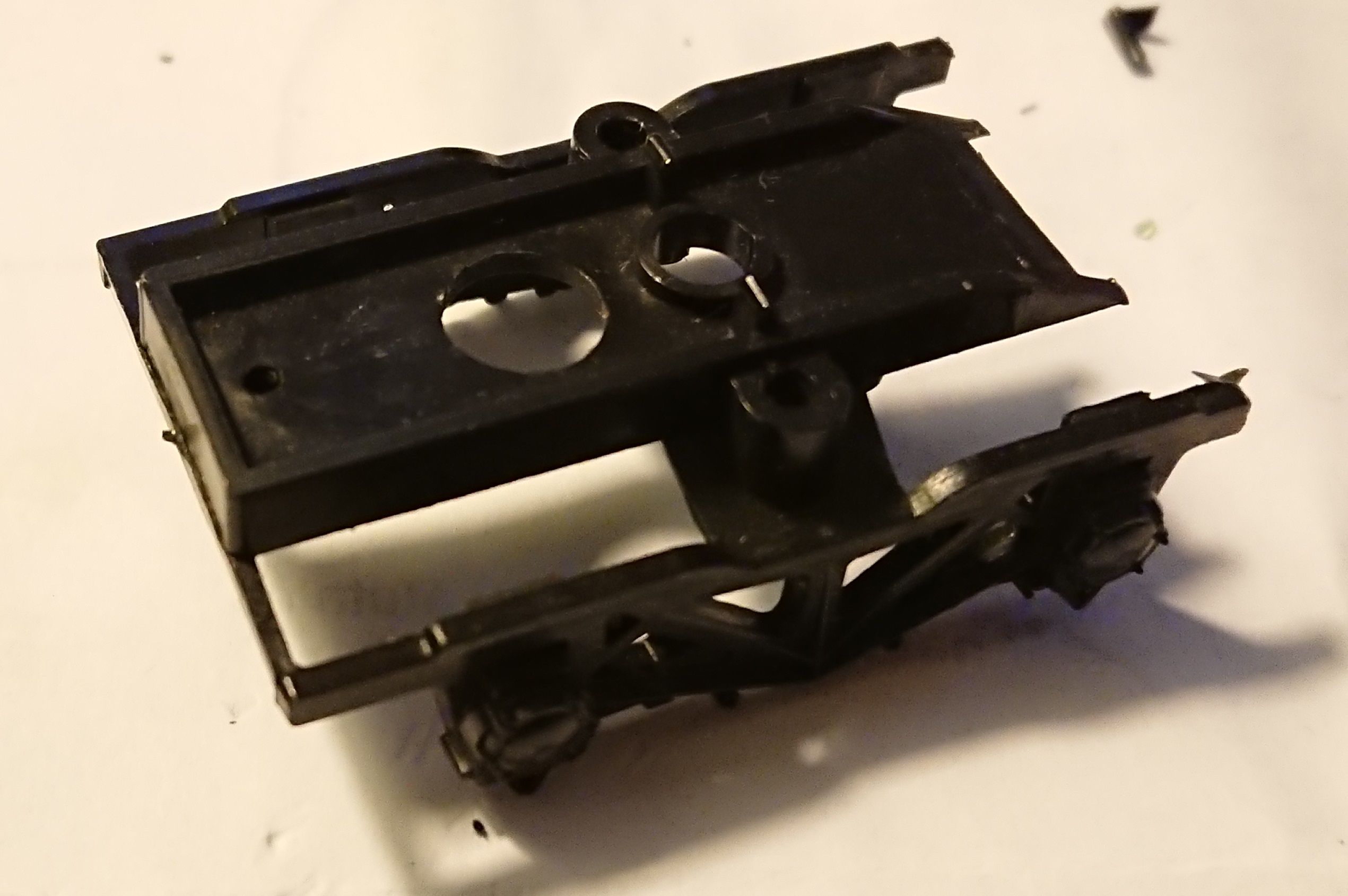

Далее - вот с такой телеги от старого Жуфа срезал все лишнее, чтобы приколхозить к своему проекту:
Получилось так:
Внутри корпуса безмоторной телеги предусмотрены пазы для 4-х точечного токосъёма, но он пока не сделан. Как сделаю - сразу и покрашу телегу.
Пока все, что сделано выглядит так:
