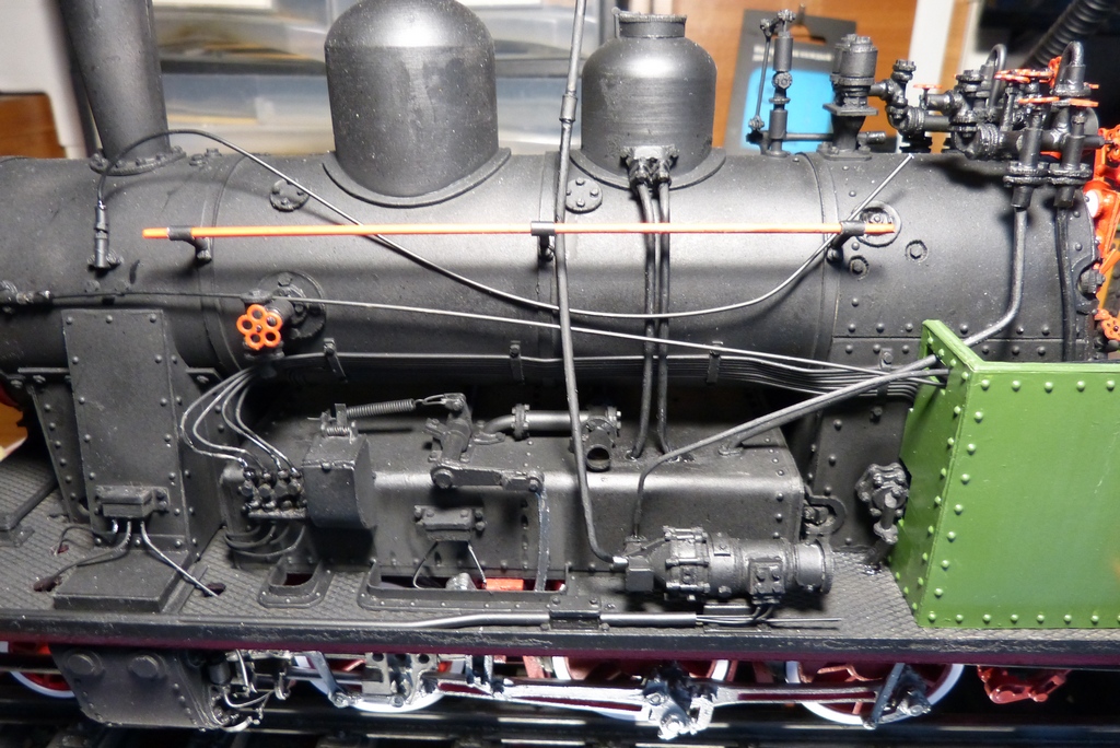

Сделан и установлен манометр,подключены оставшиеся трубки,шланг сделан из провода от наушников . Теперь впереди будка машиниста
