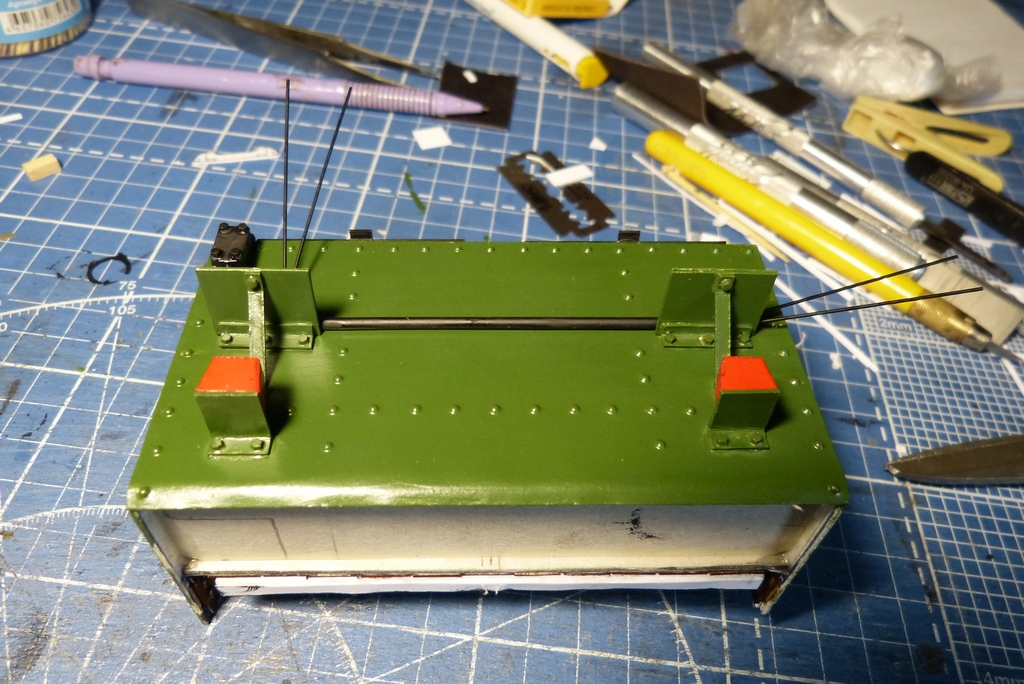

Ну короче так,паровоз секретный инфы по нему НОЛЬ и как ваять будку внутри я хрен знает,пролазил все буржуйские форумы посмотрел как делают польские паровозы и решил обшить досками,может профессионалы в польских паровозах и закидают тапками,но что сделано то сделано.
Покраска кистью краска Тамия XF-5 на очереди обвешивание мелочевкой.

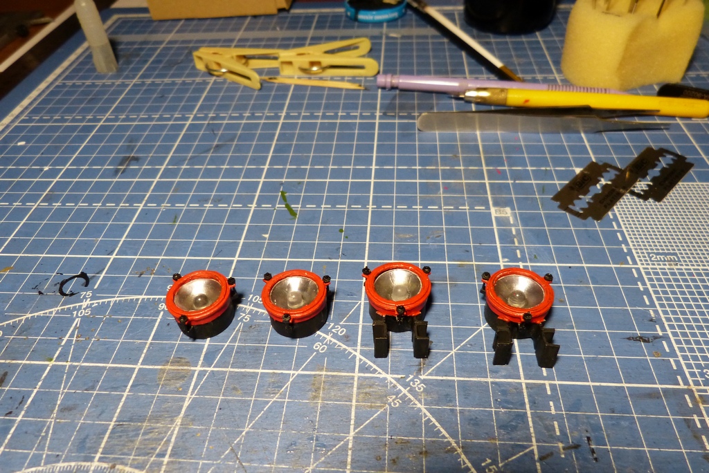

Сделал прожектора,не ахти как получилось,но как смог

Я конечно все понимаю - масштаб позволяет и все такое, но как-то все равно до сих пор в голове не укладывается, что из бумаги и картона можно сделать такое :shock:
Кстати, отдельно вопрос по буферным фонарям - а как вы их делали? А то на фото они сразу готовые, а выглядят как настоящие. Интересна методика :roll:

vover писав: Кстати, отдельно вопрос по буферным фонарям - а как вы их делали? А то на фото они сразу готовые, а выглядят как настоящие. Интересна методика :roll:
я читал его объяснение на ВК другому человеку. И могу сам ответить немного. коротко объясняется так: скрутка бумаги в цилиндры и конусы, установка и покраска.

vover писав:Я конечно все понимаю - масштаб позволяет и все такое, но как-то все равно до сих пор в голове не укладывается, что из бумаги и картона можно сделать такое :shock:
Скрутил цилиндрики корпусов,потом конуса отражателей,покрасил отражатели вклеил светодиоды,потом отражатели со светодиодами вклеил в цилиндрики корпуса,потом кружочек на заднюю стенку,потом на те прожектора которые впереди поставил опоры,потом переднюю часть с креплениями,потом покрасил,потом вырезал стеклышки,стеклышки из прозрачного пластика покупал в магазине Верфь на столе,стеклышки не вклеины а вставлены,ну и потом крепления передней части,так как барашки сделать не получилось,посмотрел на других паровозах и поставил просто гайки,шпильки из пластиковых прутиков 0.5мм из того же магазина Верфь на столе

sotnikov1971 писав: Скрутил цилиндрики корпусов,потом конуса отражателей,покрасил отражатели вклеил светодиоды,потом отражатели со светодиодами вклеил в цилиндрики корпуса,потом кружочек на заднюю стенку,потом на те прожектора которые впереди поставил опоры,потом переднюю часть с креплениями,потом покрасил,потом вырезал стеклышки,стеклышки из прозрачного пластика покупал в магазине Верфь на столе,стеклышки не вклеины а вставлены,ну и потом крепления передней части,так как барашки сделать не получилось,посмотрел на других паровозах и поставил просто гайки,шпильки из пластиковых прутиков 0.5мм из того же магазина Верфь на столе
Спасибо за столь подробное описание! :)
А сама лампочка из чего? Или это светодиод?

Имитация лампочки это светодиод
