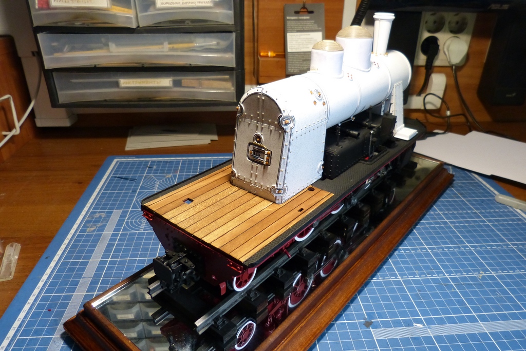

Re: УЗКОКОЛЕЙНЫЙ ТАНК-ПАРОВОЗ TYN 6 3636
Сделал настил на платформе и установил платформу и провода на распредкоробки на водяном баке
Руслан привет !!! Тут картон на 98% остальное это пластиковые трубочки и прутики для трубопроводов,настил это рейки липы,у друга есть рейсмус Проксон я у него и делаю,заклепки это смола Мастерклуб гайки лазерная резка а имитация болтов это вырубленные кружочки картона с помощью мед иглы.zizik писав:Юра, реально все сочно!!!
Сделал и установил пресмасленку и проложил трубки.Пресмасленку приклеил к топке потому как она ставится вплотную и для удобства подсоединения трубопровода приклеил,другие концы трубок будут подключены к клапанам на баке для воды.
Трубопроводы выполнены из пластиковых прутиков 0.75мм
