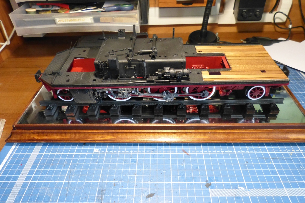

Покрасил платформу и бак для воды,теперь на платформу настил там где будет будка машиниста

Сделал настил на платформе и установил платформу и провода на распредкоробки на водяном баке

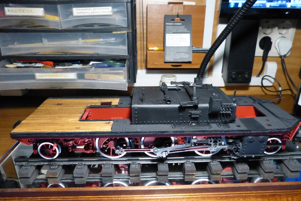

Сделал настил на платформе...
А только картон используете? настил не из палочек для кофе?
И такой вопрос. Заклепки из какого материала?

Руслан привет !!! Тут картон на 98% остальное это пластиковые трубочки и прутики для трубопроводов,настил это рейки липы,у друга есть рейсмус Проксон я у него и делаю,заклепки это смола Мастерклуб гайки лазерная резка а имитация болтов это вырубленные кружочки картона с помощью мед иглы.
