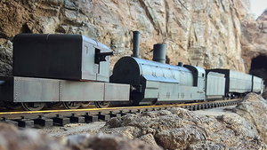

Коллективом компании "Восточный Экспресс" успешно реализован проект под кодовым названием "Киноброня".
Предисловие: к нам обратились с киностудии за помощью для создания подвижного состава, которым можно было бы заменить реальный ПС для съемок фильма основаного на реальных исторических событиях.
Задача стояла практически невыполнимая. За два месяца создание двух! полноценных составов абсолютно снуля с деталировкой выше средней и определенными техническими требованиями (о которых чуть позже) для съемок общими и крупными планами. Радовало то, что ближние планы для нашего ПС небыли предусмотрены :) Они были сняты с реальными прототипами. Кстати, это намного усложнило нам задачу, пришлось подгонять модели под ПС, который был уже отснят.

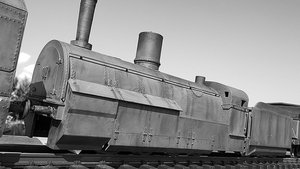

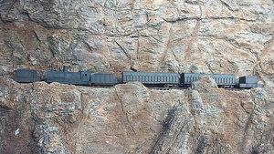

Итак, состав номер один: бронепоезд красной армии под командованием Муравьева
Состав состоит из двух казематных вагонов, трехосной бронеплатформы с орудием, головного вагона с орудием и бронированного локомотива. И тут началось самое интересное. Не сохранились исторических фото БП Муравьева, было только описание с дневника одного из участников тех событий. Исходя из описаний ПС мы нашли фото других БП тех времен в которых применялись подобные вагоны. Не было только ни одного фото подходящих под описание головного вагона. Задача упростилась: на киностудии сделали декорации так, как они это видели из описания с дневника. Нам была предоставлена 3D визуализация головного вагона по которой мы построили модель. Изменения не допускались так как был отснят материал.
В бронепоезде, из заводских деталей были использованы только двигатель, декодер, дымогенератор и колпары для вагонов. Колпары для паровоза, шестерни, ходовка да и все остальное полностью собственного производства. Так же стояла задача изготовить для БП действующие дистанционноуправляемые орудия с механизмом отката ствола для реалистичности съемок. И с этой задачей мы успешно справились :D
На моделях использовали работающие буфера и орудия выточенные из латуни, колесные реборды для паровоза и тендера - нержавейка. И все это собственного производства. Все остальные элементы в основном полистирол, хотя изначально была задумка выполнить весь ПС из латуни путем разработки фототравления, но от этой технологии пришлось отказаться по ряду весомых причин: отсутствие времени и бюджет.
По ходу создания подвижного состава мы практически не делали полноценных фото. У нас сохранились только рабочие снимки и то не всех этапов процесса.

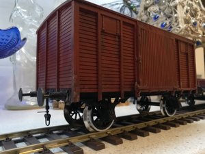

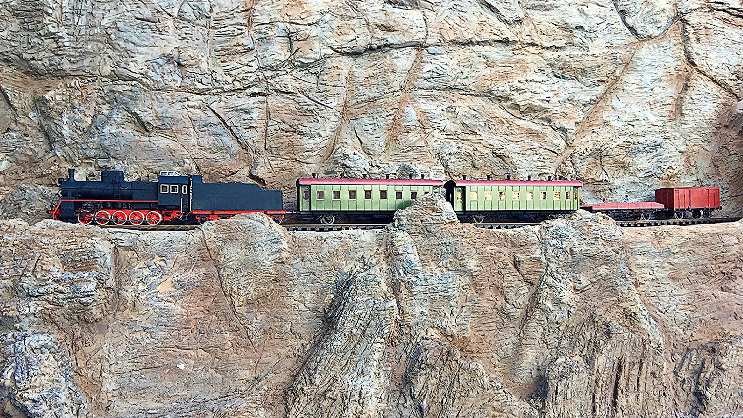

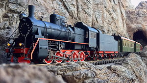

Состав номер два: паровоз серии Э, два 14-ти метровых пасвагона, платформа и НТВ.
Как и с БП заводские двигатели, декодер, дымогенератор и колпары для вагонов. В отличии от БП пришлось купить фирменные червячные пары и сцепки (винтовая упряжь)
С паровозом были "танцы с бубном" :lol: . Серия Э имела мульйон модификаций. Чертежи очень скудные и неточные ну и самое веселое это всего две недели для его создания! Две недели чтоб сделать действующий паровоз имеющий реальный прототип с возможностью эксплуатации на улице! В этих условиях строительство паровоза было разбито на два основных элемента: ходовка и корпус. Все это строилось отдельно в разных местах и в финале стыковалось в единую конструкцию.

Восточный Экспресс писав: ну и самое веселое это всего две недели для его создания! Две недели чтоб сделать действующий паровоз имеющий реальный прототип с возможностью эксплуатации на улице!
Парни - вы круты! В такие сроки сделать такую красоту... Бомба! А еще говорят, у нас ничего не умеют и не могут 8-)
Хочу больше фоток, интриг, подробностей!
Да, паровоз немного не из той эпохи, но при таком раскладе - это уже не ваша вина.

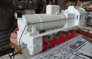

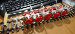

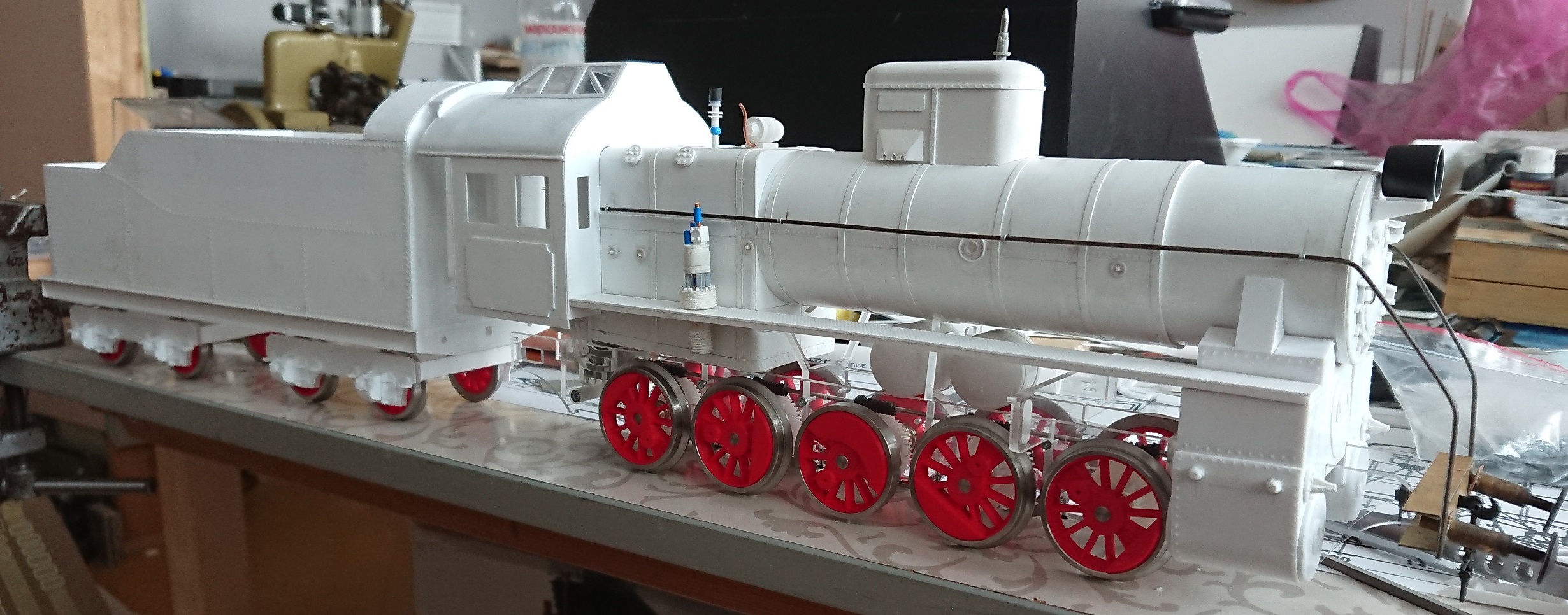

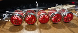

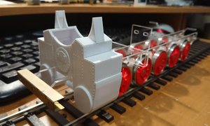

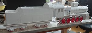

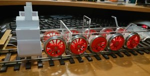

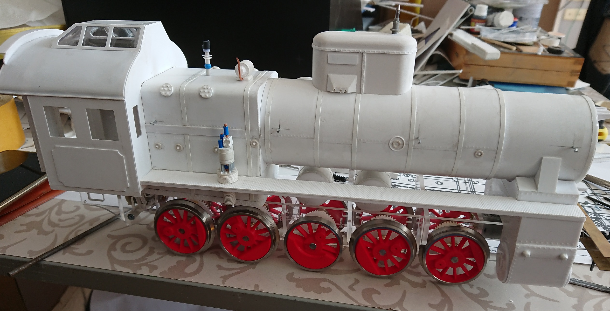

Меня хоть и нельзя назвать полноценным участником проекта, но самую малость мне все же удалось помочь ребятам 8-)
Пребывая у Игоря в гостях этим летом заснял для истории следующие кадры процесса создания паровоза Э.
Под бодрящие аккорды Металлики идет сборка и постановка на ход рамы паровоза:

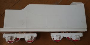

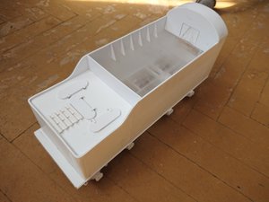

На следующий день у другого коллеги примеряем собранный им корпус паровоза и тендер:
В заключение своего поста хотел бы отметить, что несмотря на сжатые сроки и относительную сложность проекта - атмосфера в коллективе была преотличнейшая, что вдоховило меня сдуть пыль с многих моих долгостроев!
Мораль: Кто-то постоянно ищет отмазки и ноет, а кто-то просто берет и делает! Все проблемные вопросы спокойно решаются походу дела - ведь помощь и советы коллег еще никто не отменял ;)

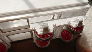

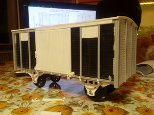

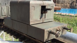

Всім привіт. Вперше за декілька років я вирішив трохи повернутись до теми потягів. Так як я макетчик і тільки трохи моделіст я душою до архітектури. Але мені запропонували прийняти участь в цьому проекті і лише після завершення роботи я відкрив для себе ще одне диво. Моделювання складна штука і без людей що мені надали впевненість та підтримку я навіть не брався до роботи. Скажу що кожен в цьому проекті робив свою роботу і навіть більше, робили те, що раніше з цим не мали справи.
Можливо цікавість змушувала нас недосипать. Добавлю від себе парочку фоток як ми різали та пиляли, вибачте _ творили дані шедеври.
БРОНЕПОТЯГ
БРОНЕПОТЯГ
макет ПРМ
макет ПРМ
ПЛАТФОРМА З ПУШКОЮ
ПЛАТФОРМА З ПУШКОЮ
стрілковий вагон
стрілковий вагон

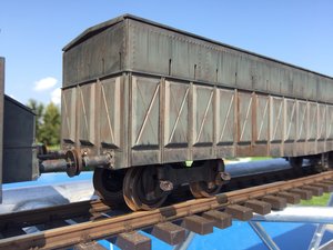

А каким методом делались штампованные борта Фокс-Арбеля?
Has thanked: 1203 times
Re: Проект "Киноброня"
Pretender писав:Всім привіт.
Миша, и тебе привет ;)
Артем Д писав: А каким методом делались штампованные борта Фокс-Арбеля?
Присоединяюсь к вопросу.

Модели выполнены в масштабе 1:32 (типоразмер 1), рельсы для съемок использовали типоразмера G, ширина 45мм. По ширине они соответствуют 32-у масштабу. Рельсы у нас были в наличии в отличии от "чистой еденицы" которую нужно было заказывать, да и цена 30-и метров, которые были нужны, просто не вписывалась ни в какие рамки ;)

Метод простий- кожна деталь нарізалась окремо на циркулярці..потім кожен кут теж на циркулярці а потім після ручного зачищення всіх кутів шліфшкуркою видавлював всі полоски спец пристроєм..циганською голкою))) і наклеював на вже вирізані борти. годин 6-8 роботи! Все просто;) при тому для пришвидшення роботи був випадково підключений мій батько який тихо спостерігав за цим диво процесом, а потім тихо зачищав). Але робились ще пару кондукторів для точного позиціонування.тобто склеювання на своє місце.
