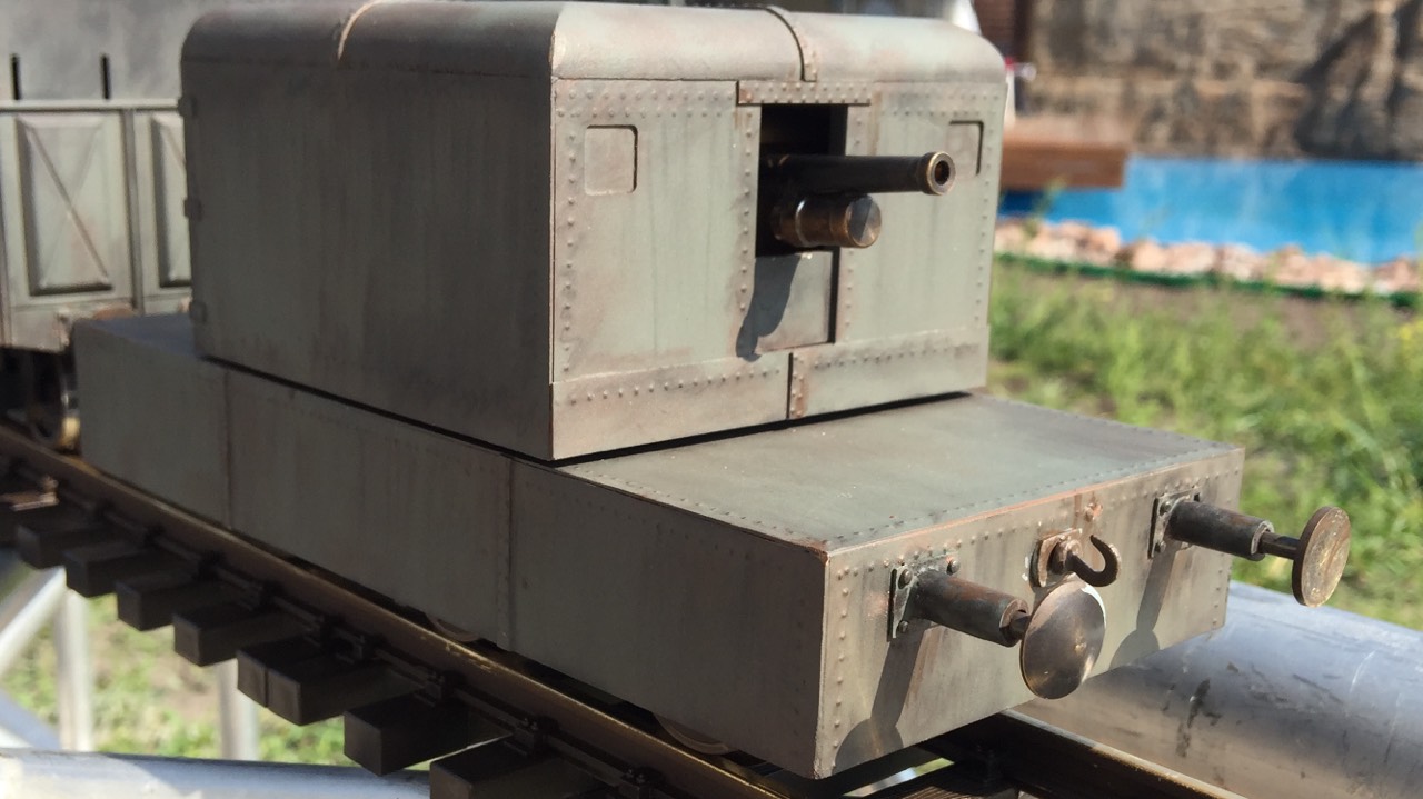

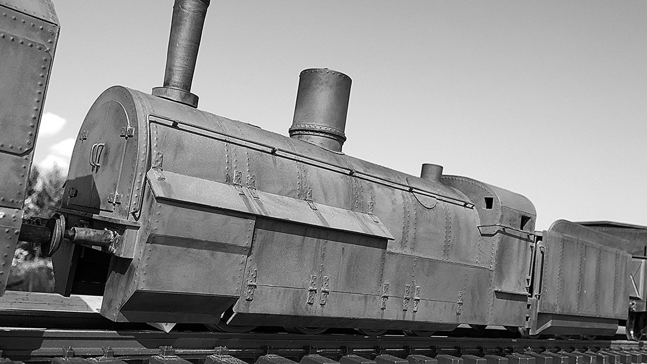

Итак, состав номер один: бронепоезд красной армии под командованием Муравьева
Состав состоит из двух казематных вагонов, трехосной бронеплатформы с орудием, головного вагона с орудием и бронированного локомотива. И тут началось самое интересное. Не сохранились исторических фото БП Муравьева, было только описание с дневника одного из участников тех событий. Исходя из описаний ПС мы нашли фото других БП тех времен в которых применялись подобные вагоны. Не было только ни одного фото подходящих под описание головного вагона. Задача упростилась: на киностудии сделали декорации так, как они это видели из описания с дневника. Нам была предоставлена 3D визуализация головного вагона по которой мы построили модель. Изменения не допускались так как был отснят материал.
В бронепоезде, из заводских деталей были использованы только двигатель, декодер, дымогенератор и колпары для вагонов. Колпары для паровоза, шестерни, ходовка да и все остальное полностью собственного производства. Так же стояла задача изготовить для БП действующие дистанционноуправляемые орудия с механизмом отката ствола для реалистичности съемок. И с этой задачей мы успешно справились :D
На моделях использовали работающие буфера и орудия выточенные из латуни, колесные реборды для паровоза и тендера - нержавейка. И все это собственного производства. Все остальные элементы в основном полистирол, хотя изначально была задумка выполнить весь ПС из латуни путем разработки фототравления, но от этой технологии пришлось отказаться по ряду весомых причин: отсутствие времени и бюджет.

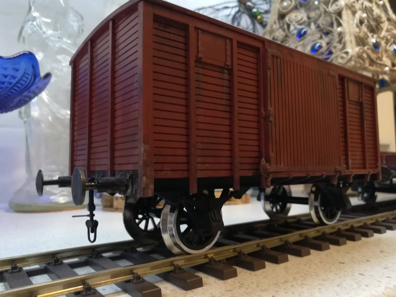

Состав номер два: паровоз серии Э, два 14-ти метровых пасвагона, платформа и НТВ.
Как и с БП заводские двигатели, декодер, дымогенератор и колпары для вагонов. В отличии от БП пришлось купить фирменные червячные пары и сцепки (винтовая упряжь)
С паровозом были "танцы с бубном" :lol: . Серия Э имела мульйон модификаций. Чертежи очень скудные и неточные ну и самое веселое это всего две недели для его создания! Две недели чтоб сделать действующий паровоз имеющий реальный прототип с возможностью эксплуатации на улице! В этих условиях строительство паровоза было разбито на два основных элемента: ходовка и корпус. Все это строилось отдельно в разных местах и в финале стыковалось в единую конструкцию.

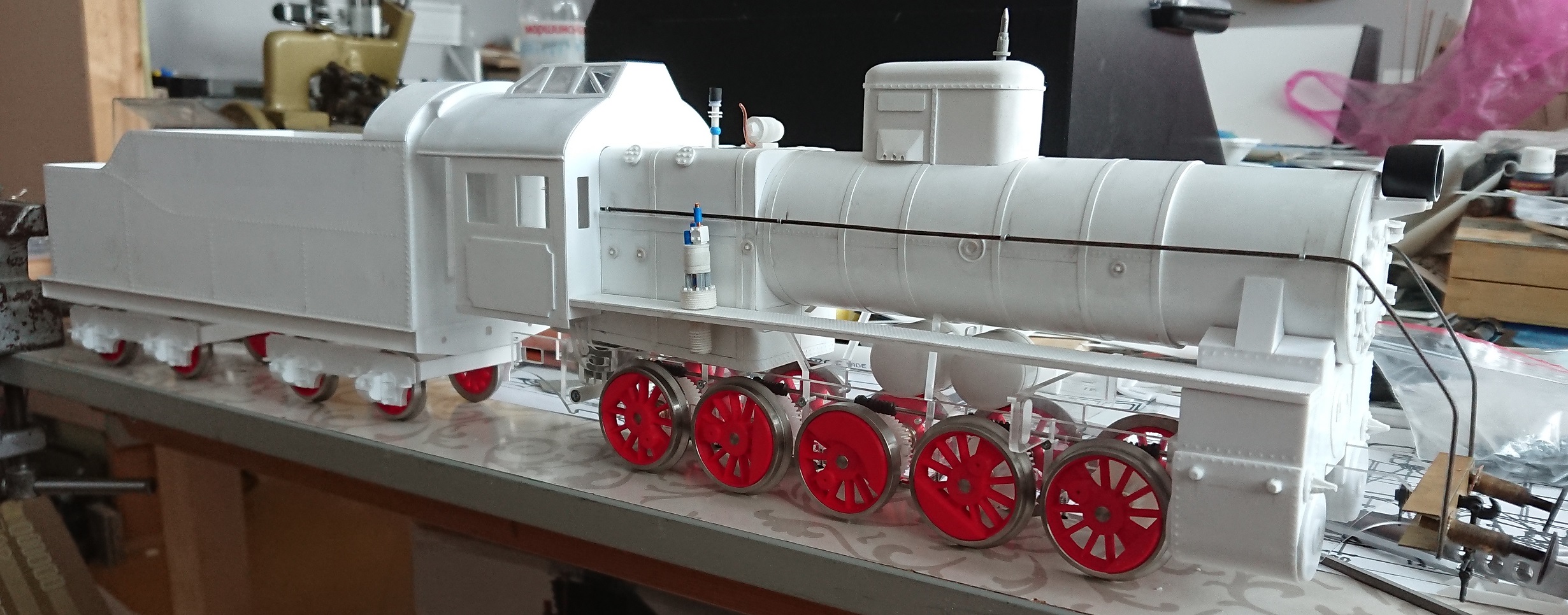

Меня хоть и нельзя назвать полноценным участником проекта, но самую малость мне все же удалось помочь ребятам 8-)
Пребывая у Игоря в гостях этим летом заснял для истории следующие кадры процесса создания паровоза Э.
Под бодрящие аккорды Металлики идет сборка и постановка на ход рамы паровоза:
На следующий день у другого коллеги примеряем собранный им корпус паровоза и тендер:

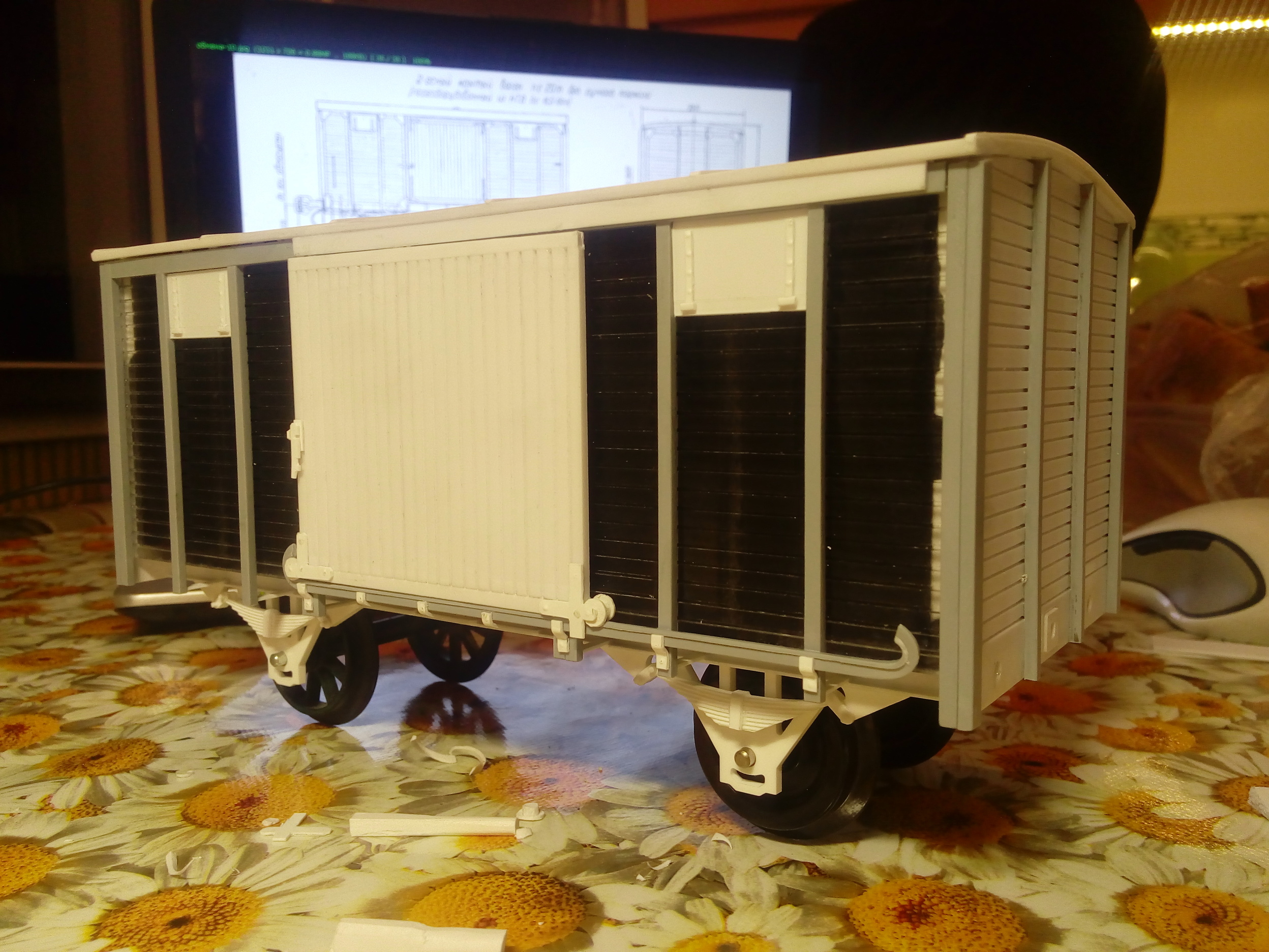

Всім привіт. Вперше за декілька років я вирішив трохи повернутись до теми потягів. Так як я макетчик і тільки трохи моделіст я душою до архітектури. Але мені запропонували прийняти участь в цьому проекті і лише після завершення роботи я відкрив для себе ще одне диво. Моделювання складна штука і без людей що мені надали впевненість та підтримку я навіть не брався до роботи. Скажу що кожен в цьому проекті робив свою роботу і навіть більше, робили те, що раніше з цим не мали справи.
Можливо цікавість змушувала нас недосипать. Добавлю від себе парочку фоток як ми різали та пиляли, вибачте _ творили дані шедеври.

Круто!
А каким методом делались штампованные борта Фокс-Арбеля?

Метод простий- кожна деталь нарізалась окремо на циркулярці..потім кожен кут теж на циркулярці а потім після ручного зачищення всіх кутів шліфшкуркою видавлював всі полоски спец пристроєм..циганською голкою))) і наклеював на вже вирізані борти. годин 6-8 роботи! Все просто;) при тому для пришвидшення роботи був випадково підключений мій батько який тихо спостерігав за цим диво процесом, а потім тихо зачищав). Але робились ще пару кондукторів для точного позиціонування.тобто склеювання на своє місце.
