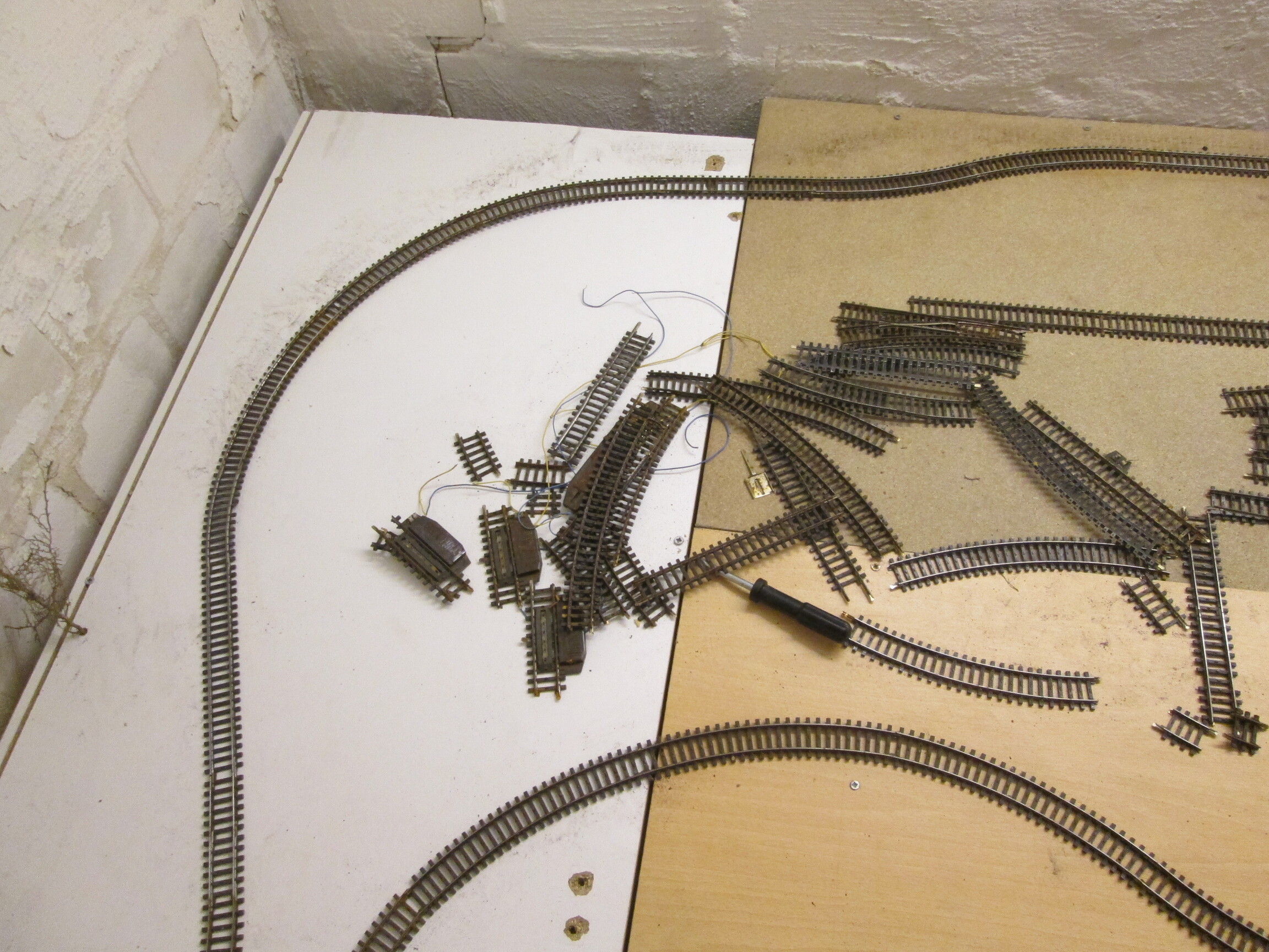

сегодня был в подвале у макета и переиначил малость пути
до
после
в итоге уклон будет более пологим
также сдвинул пути подальше от краев

привет всем. сегдня чутка посидел у макета и вот что выходит
было
а стало теперь так
завтра и после завтра буду доводить некоторые места стыковки. это на станции (при сдвиге ветки поворота немного разобрал станционный участок. плюс подумываю об увеличении длины маленького запасного участка либо переформировать сами пути) и на последнем фото справа стрелка (там пока просто приложено)

окончательный вариант путей готов. надеюсь, что уже к нему не вернусь, за исключением места где будет круговое депо
Re: Это мой макет!
правда в районе депо переделал на такое. тут и проверка была влазит ли паровозик с 1 вагоном чтобы вагон перевести на запасной путь
