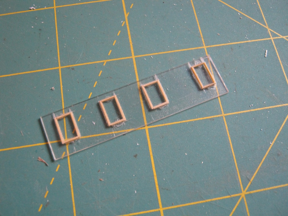

Какой план на остекление? Понятно что плоскую плёнку поставить это реально, может есть идеи как "запедалить" рельефные стёкла хотя бы как у "курского" вагона ?
Повідомлень: 3388
Has thanked: 2191 times
Been thanked: 4284 times
Re: Делаем вагоны СЖД
Технология изготовления крыши была описана в viewtopic.php?p=3670#p3670
Со стёклами технология отработана на егоровских вагонах, тоже представленных в этой теме ранее.
Причём делается это достаточно быстро. Литник клеится круглый. Прямоугольным он кажется потому, что после полной полимеризации зашлифована вся плоскость.
Так-что тут нужны не идеи, в время и желание...

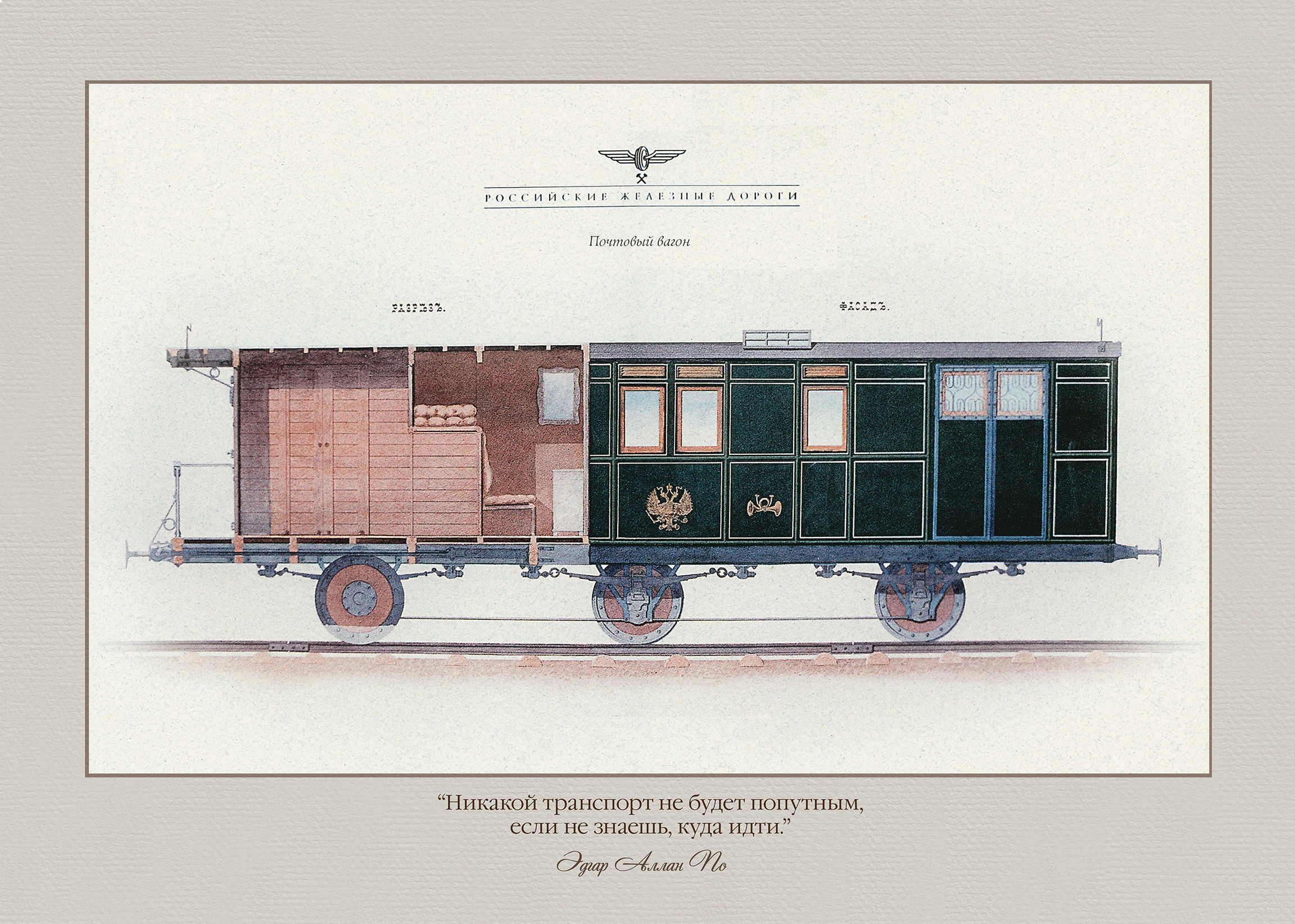

Замечу, для исторического экскурса, что о вагоне как на схеме,(даже близко похожего) ничего никому не известно пока, интересовался, о серийных версиях нет данных, помня что почтовых 2х-осных а равно 3х-осных при советах не строили.
До революции конкретно почтовые строили приоритетно 3х-осными, включая гибриды почтово\багажные и т.п.
Наравне, и под конец, в РИ строили 4х-осные вагоны, что продолжили советы.
Бывали переделки бывших 3-х осных пассажирских вагонов, в межвоенный период,но в целом были это единичные случаи.
Багажные вагоны так-же строились 3-х осные наравне с 4-х осными, а в 1910-х годах и двухосные, без шпренгелей.
_____________________________________________________
Есть любопытная заметка, в советское время наоборот из почтовых и багажных часто делали пассажирские вагоны или вагоны для жилья. Но не думаю что массово.
(нет также фактов что такого вагона небыло ;) так что вполне допустимо его смоделить ;) )

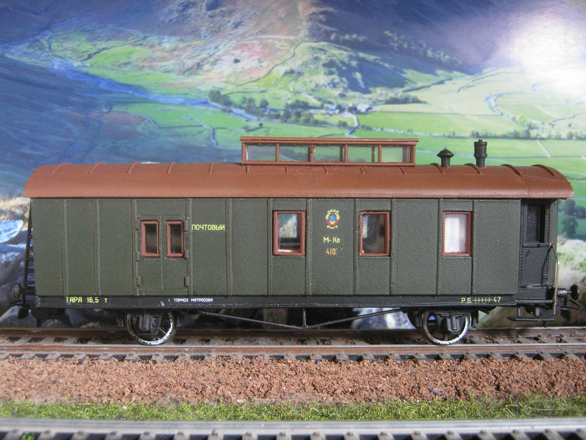

Двухосный почтовый вагон завершён.
Посмотрел и вспомнилось давнее дружеское замечание:
"Тест освещения очень хорошо показал, что ты сделал не по уставу.Должно все мигать и блымать как у всех."
Востаннє редагувалось 27 липня 2018, 14:21 користувачем youdmit, всього редагувалось 1 раз.
Хороший вагон получился. И свет (действительно) не мигает :)

Двухосный почтовый вагон НКПС
Muton писав: Вы, начиная модель, уже были под влиянием коллег и в курсе их мнения.
Не начиная. Модель была уже в очень высокой степени готовности, когда мне указали на отсутствие реального прототипа.
Muton писав: советские книги той поры (1955 год) весьма тщательно вычитывались и редактировались. То, что в издание для железнодорожников был включен "фэнтезийный" вагон кажется очень неубедительным.
Даже не 1955 год. Впервые этот вагон упоминается вот в этом справочнике.
Полагаю, в 1943-ем были дела поважнее, нежели чертить несуществующие вагоны. Вместе с тем в этом справочнике присутствует чертёж 18-метрового багажного вагона, которого, как утверждают знатоки, тоже никогда не было...
И чтобы не только полемика, пара фотографий модели при дневном освещении.
