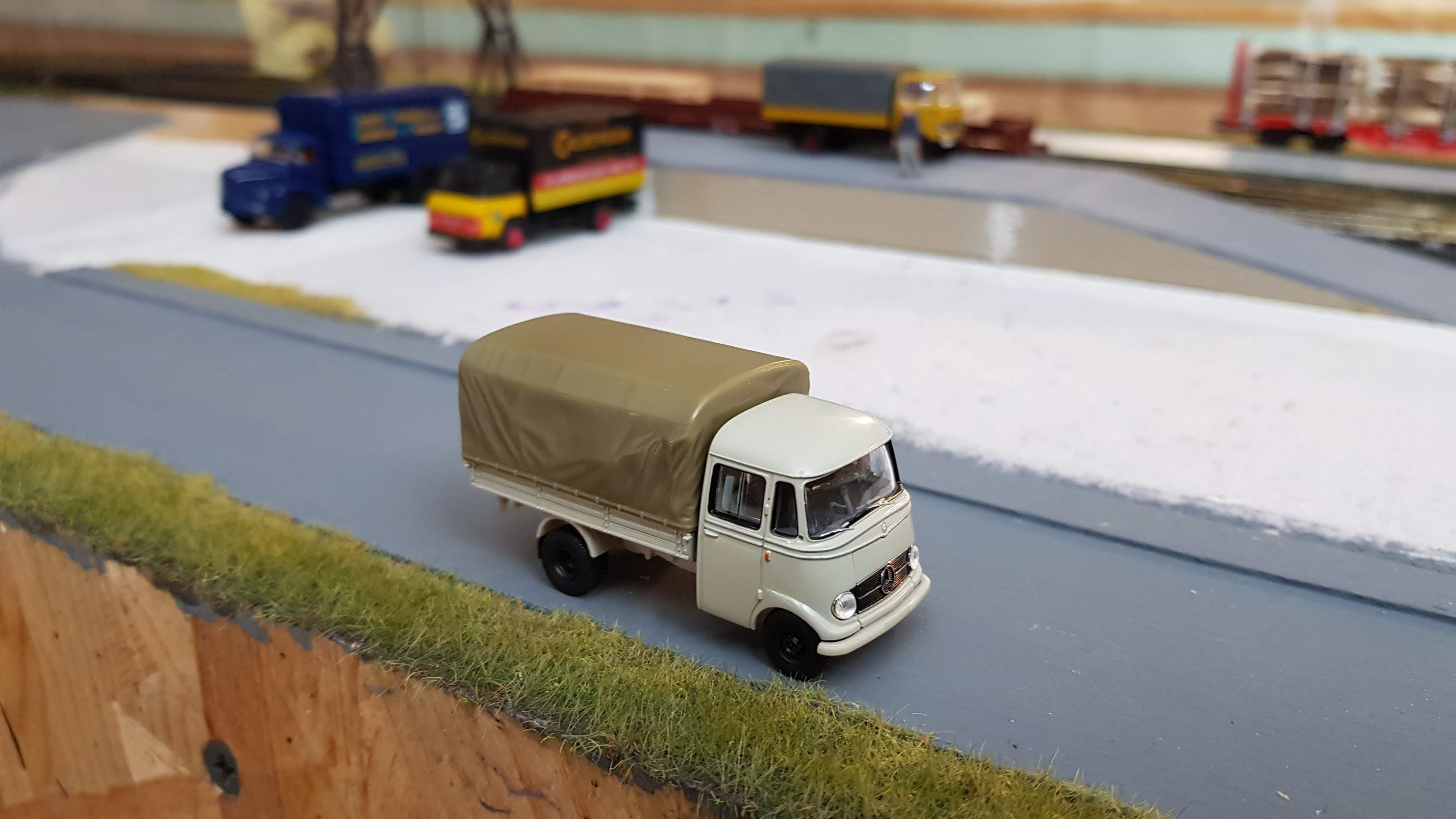

В этом виде больше внимания уделено масштабно р/у модели микроавтобуса WV T1 SAMBA, т.к. Не оказалось крепления телефона к штативу, в следующем ролике будет обзор модулей.

Прикольный малюк такой.Хорошо когда есть где ему порезвиться. :roll:

Stinky писав:Прикольный малюк такой.Хорошо когда есть где ему порезвиться.
И у водителя железные нервы. 8-)

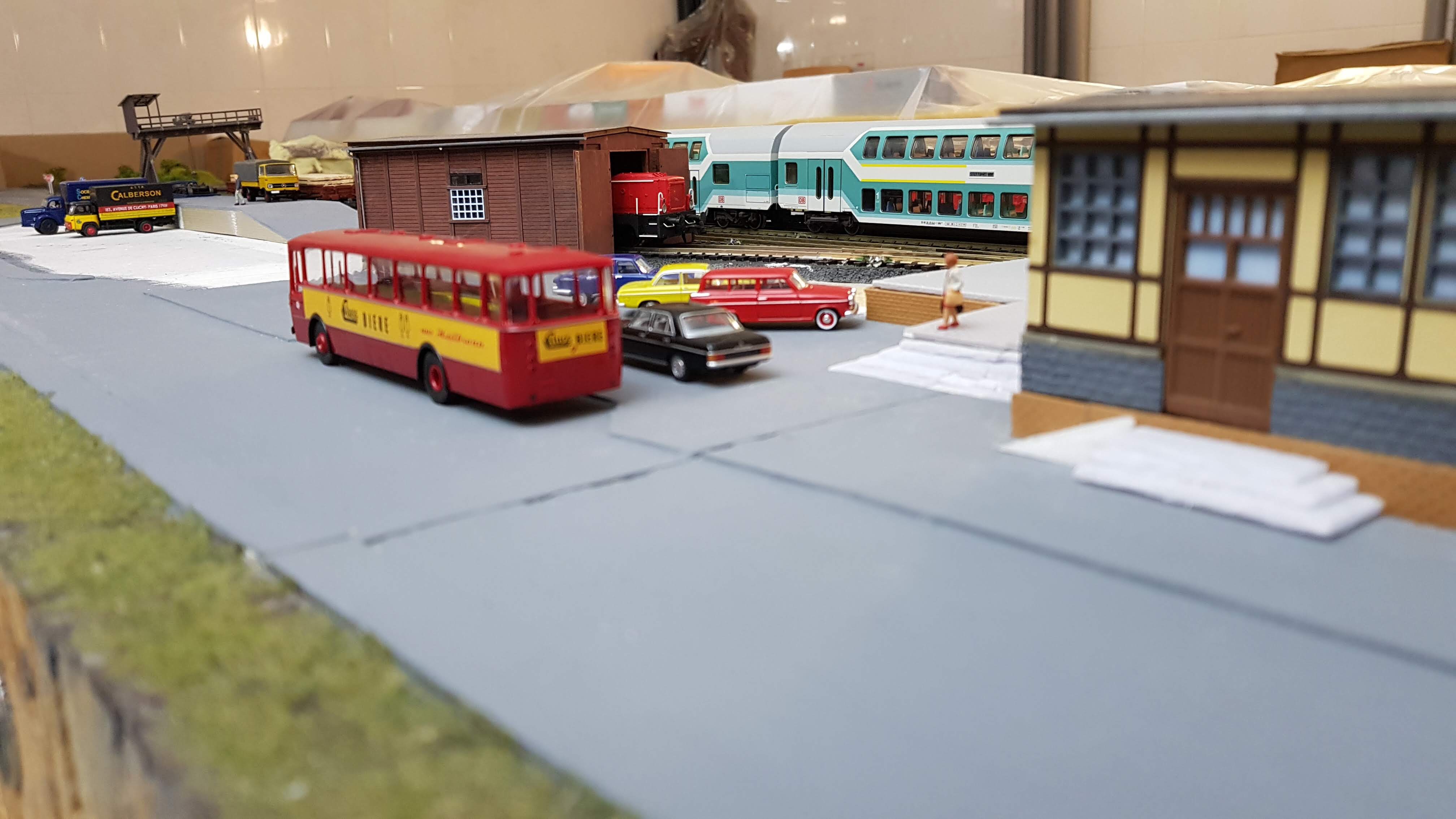

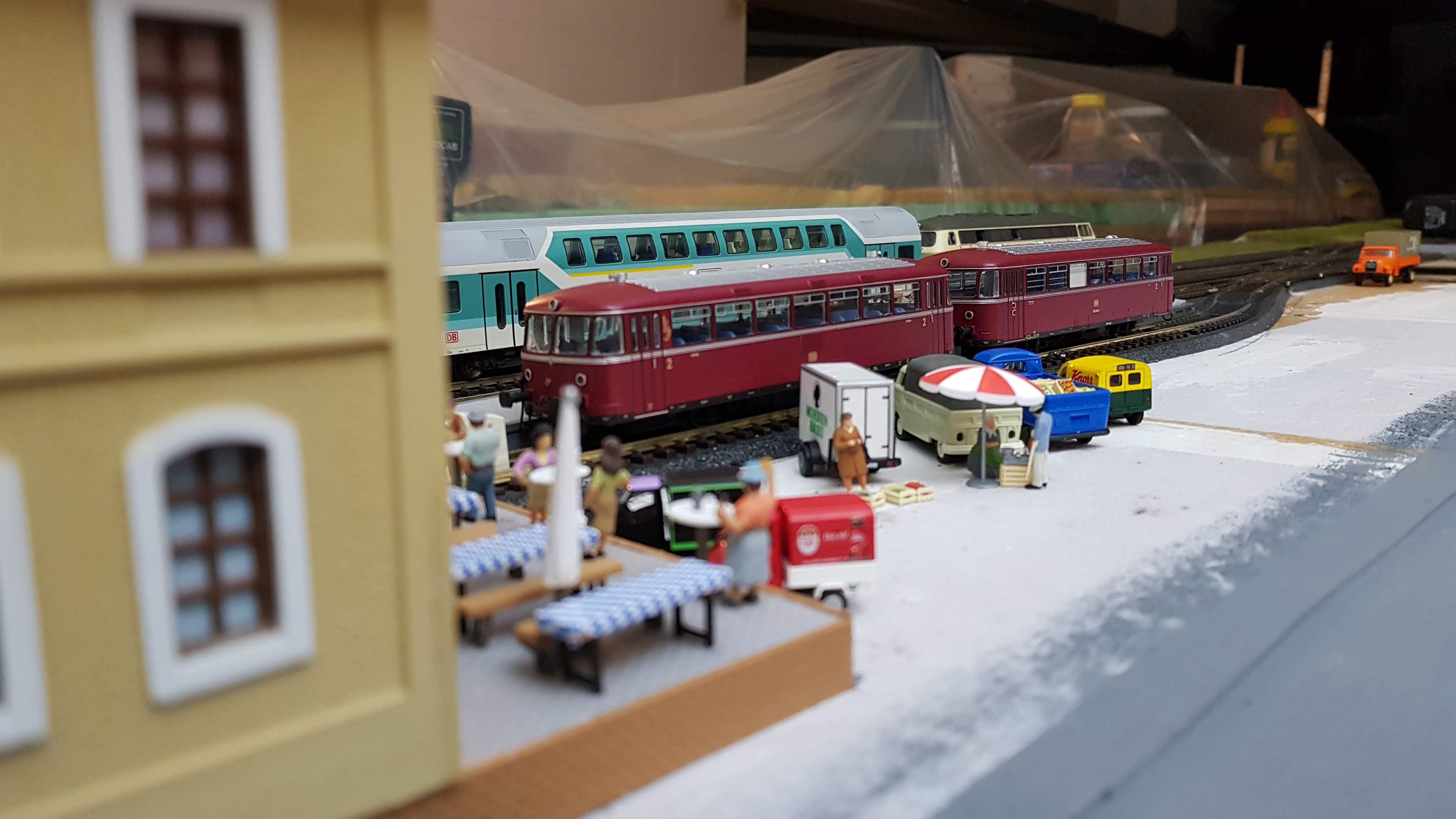

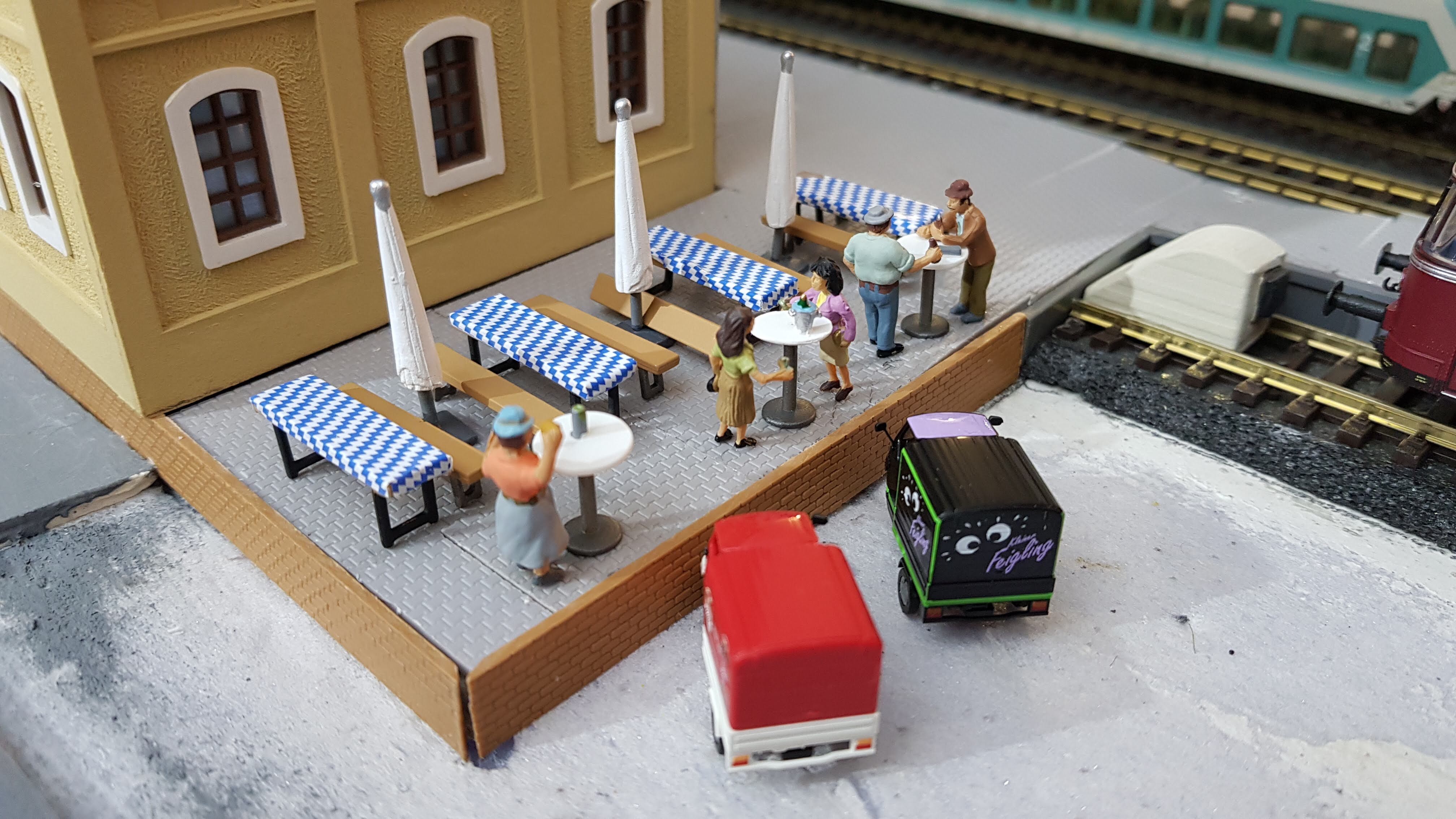

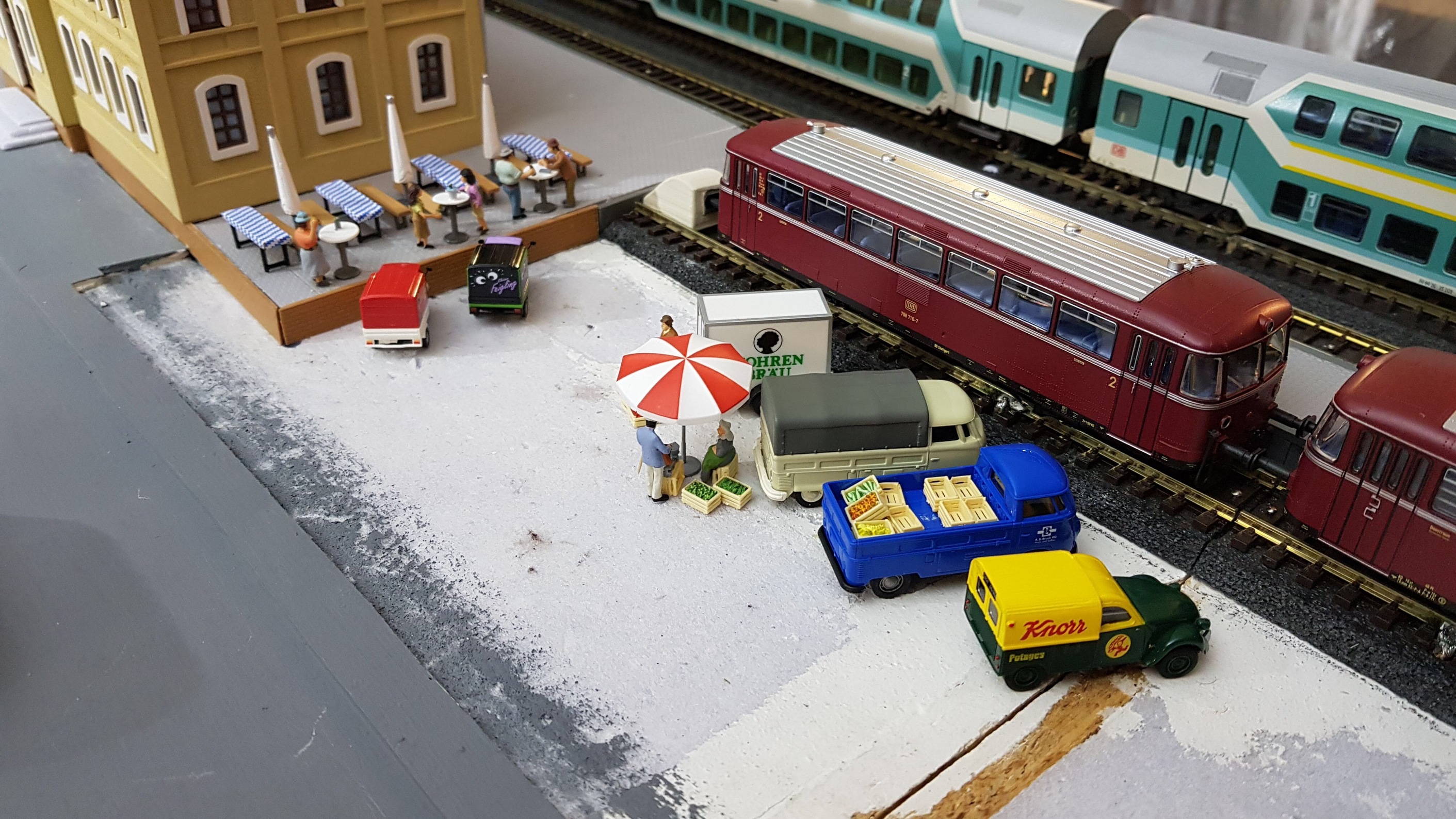

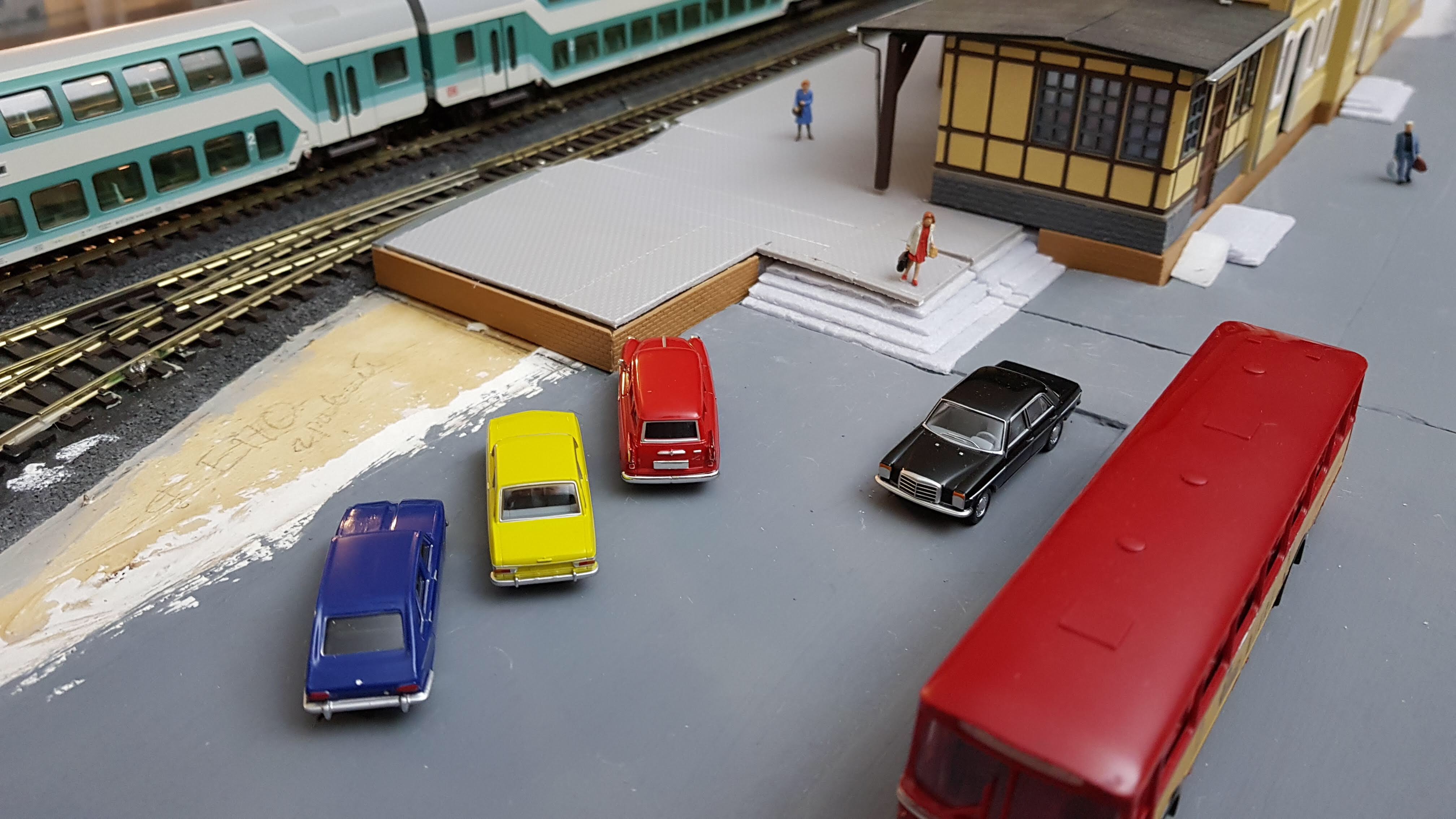

Новое кино снять не успел, пока готовил сцены стало поздно, и телефон сел :-(
Так что сегодня несколько фото, а видео постараюсь сделать завтра, сценарий уже готов :-)

Прекрасный автотранспорт!Особенно бус со шторками доставил. ;)
