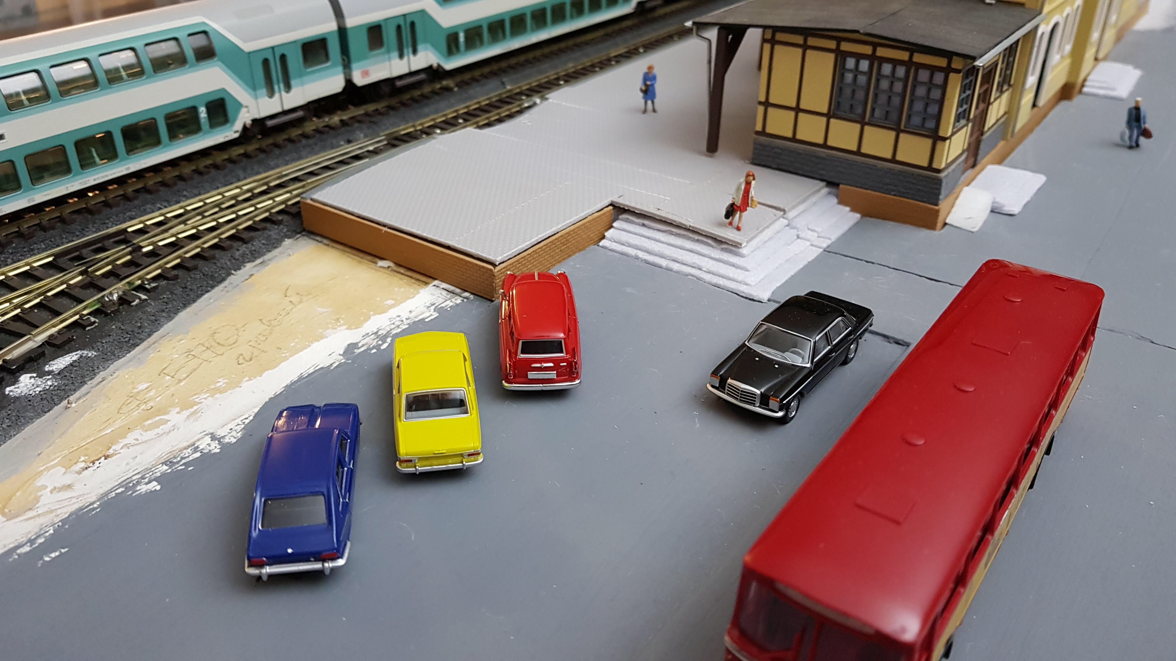

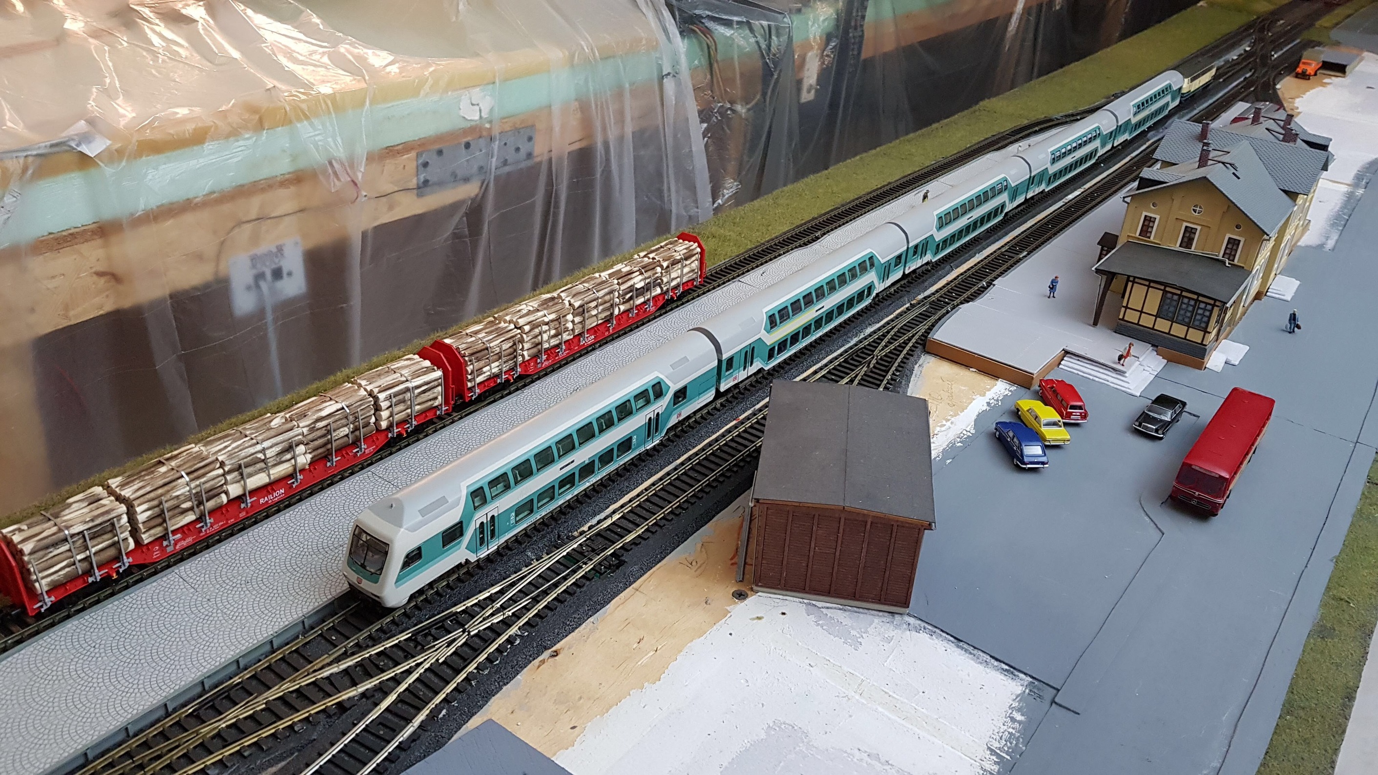

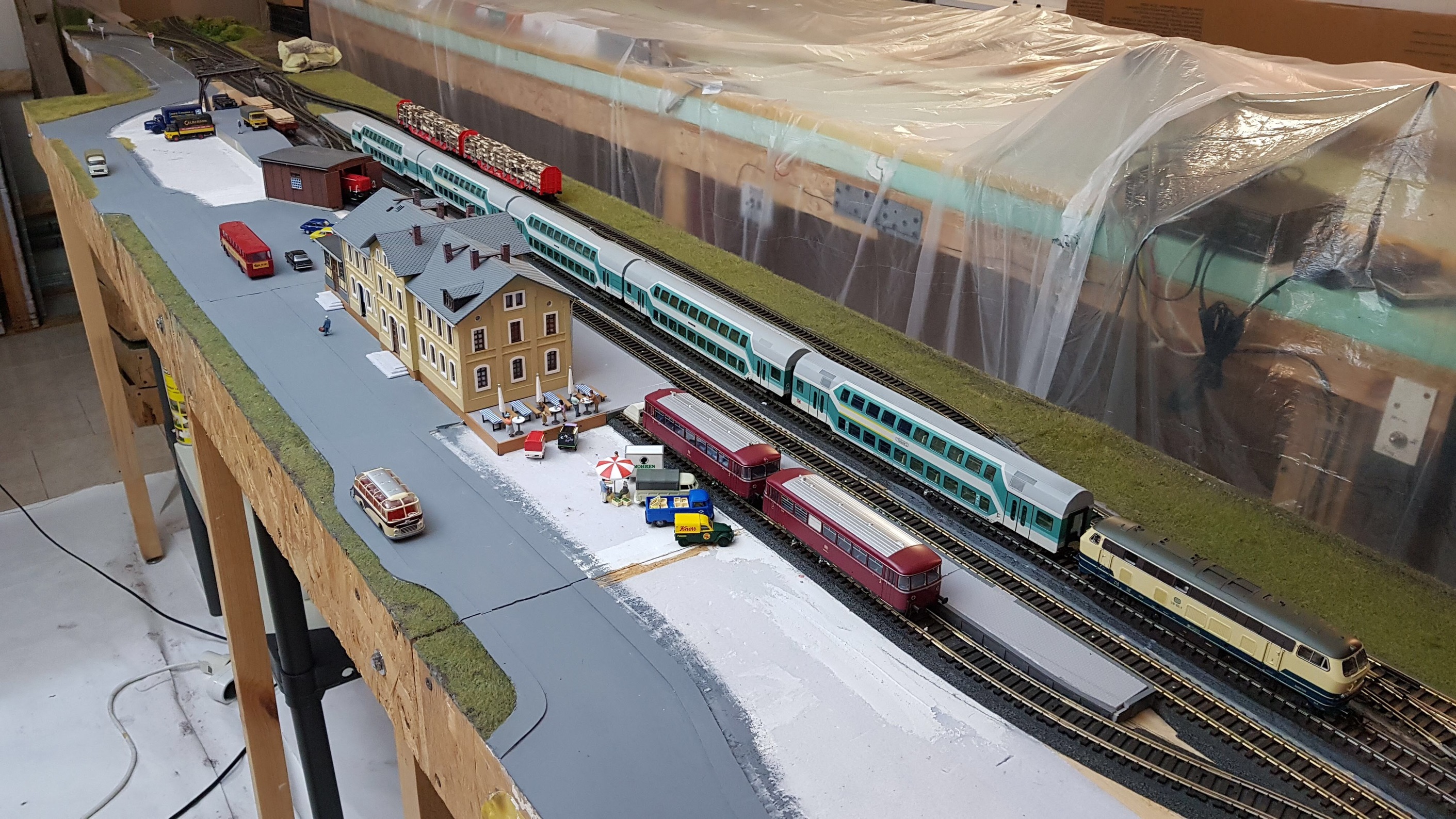

Новое кино снять не успел, пока готовил сцены стало поздно, и телефон сел :-(
Так что сегодня несколько фото, а видео постараюсь сделать завтра, сценарий уже готов :-)

Прекрасный автотранспорт!Особенно бус со шторками доставил. ;)
А вот депошка КёФа явно не в габарите.Может путь удлинить и чуть дальше и паралельней ? :roll:

Stinky писав:Прекрасный автотранспорт!Особенно бус со шторками доставил. ;)
Спасибо :oops:
По другому не получится поставить депо, макет делается ещё и с расчетом на автомобильное движение, иначе не пройдут в повороте на рампу фуры.
И это не Кеф, это V 15 https://en.m.wikipedia.org/wiki/DR_Class_V_15
