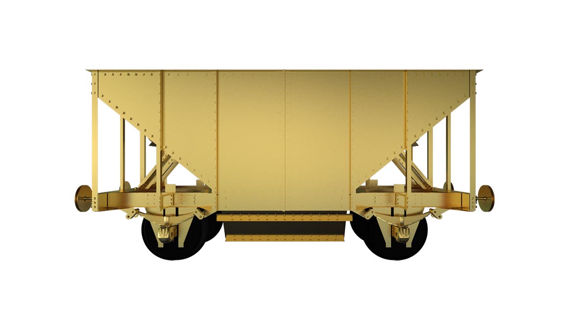

Не могу понять, как сделаны упоры в кузов.
Вроде разобрался.
Повідомлень: 2587
Re: 2х осный саморазгружающийся хоппер 25т.
Ну вот 3d модель и готова, осталось дело за малым, выгрузить нарезать и собрать :D
Вопрос с буферами пока не решен.
Been thanked: 550 times
T-1000 писав:Ну вот 3d модель и готова, осталось дело за малым, выгрузить нарезать и собрать :D
;) и Я тоже хочу :roll:
