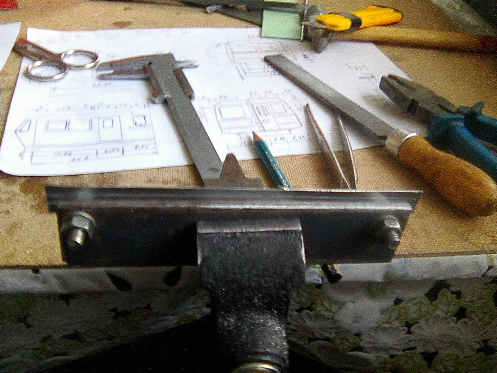

Stinky писав: А из чего сделаны уголки на вагонах?
Із пивної банки.
Робились приблизно так
Правда тут гнуться швелери для рами мотовоза, та принцип той же.
Товщина однієї з пластинок дорівнює ширині полки кутика чи висоті швелера.
Згинаю на 90 градусів, знімаю, ножицями чирк і відрізав зайве.
Вийняв з приблуди, приложив таку ж пластинку і відрізав другий край.
Шилом подзьобав, наробив заклепок, приліпив на кузов.
Ну, із швелерами трохи інакше танцюю, і розмір не той, і матеріал товщий.

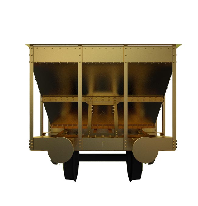

Ну вот 3d модель и готова, осталось дело за малым, выгрузить нарезать и собрать :D
Вопрос с буферами пока не решен.
Re: 2х осный саморазгружающийся хоппер 25т.
T-1000 писав:Ну вот 3d модель и готова, осталось дело за малым, выгрузить нарезать и собрать :D
;) и Я тоже хочу :roll:

Смотрится хорошо ;)
