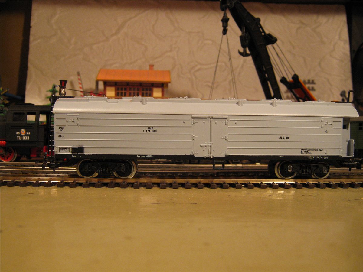

Стоит ли делать реплику Ашхабада ( гальванопластика + фототравление), насколько нам известно, модель довольно редкая. Одно останавливает - стоимость формы. Будет экономически выгодно не менее 10 штук.

А он что, в 100 масштабе? Размеры пока не пересчитывали. В принципе, нас и такой устроит. Главное количество - представляете ТЭ-3 и 5-6 ашхабадов состав.

Ашхабад по высоте и ширине полноценный 87, а по длине 100 масштаб. Камрад-эксперт Stinky как то провёл целое расследование....

Вроде PIКО её где то в 2010 перевыпустило.Уже с отдельными накладными.У меня где то валяется не распакованный.ЗЭРЗ писав: насколько нам известно, модель довольно редкая.
Остановить может стоимость мастер-модели и самой установки для гальваники.Форма, всего лишь кусок силикона.Тележки делает Бергс из смолы.ЗЭРЗ писав: Одно останавливает - стоимость формы.

Не знал что ашхабад перевыпустили, тогда вся эта затея теряет смысл.

Смысл не теряется если вагону будет сделан из метала и полной комплектацией. А бегать и искать телеги от бергс и корпус от нового пико глупо. Сделай мелкой серией. Я первый возьму не на словах, а на деле.

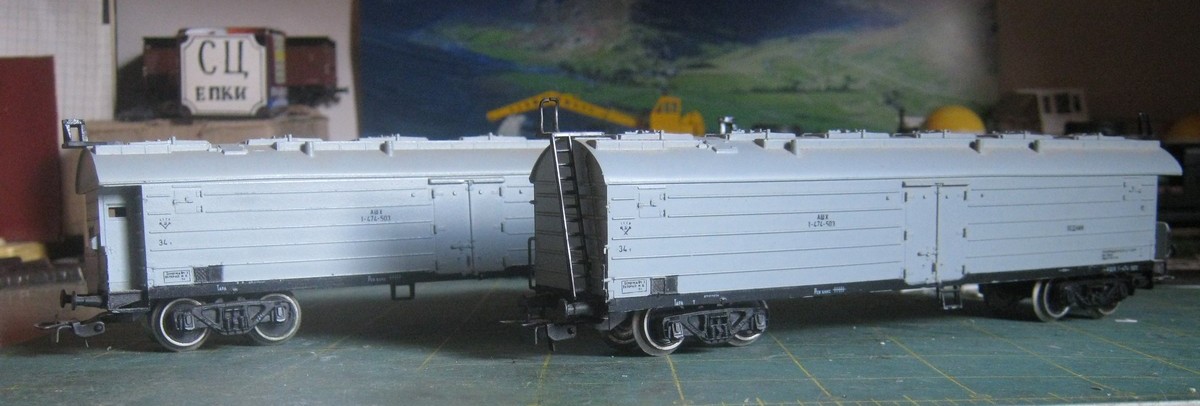

Я не назвал бы Ашхабад редким, встречаются еще. А вот то что Пико перевыпустило, я не знал, ни разу не видел. Есть у кого фото нового ашхабада? Я так понимаю они телеги совковые туда должны были поставить.
Насчет перелива, если бы ашхабад правильной длины сделать то да. По сути ценность ашхабада в промышленно нанесенных надписях. А так есть множество старопиковских 4-х холодильников которые поставив на наши телеги и
сделав надписи можно получить более распространенные у нас немецкие ледники.

Разница со старым лишь в накладных поручнях на глухом торце.fonzenger писав: Есть у кого фото нового ашхабада?
Более подробно может рассказать ВиктОр Мутон - вагон сейчас у него.
Может чего-то не знаю, но Ашхабады вроде всегда были на тележках СЖД. Во всяком случае в старой коллекции начала 80-х у меня были на таких. Да и сейчас имеется пара этих вагонов старого выпуска. Следует отметить, что старая гвардия надписи делала качественнее.fonzenger писав:... телеги совковые туда должны были поставить.

Вот классный прототип:

Ааа, так это не перевыпуск. Это тоже старое Пико только в конце 80-х они стали поручни давать накладными и немного поменялась окраска и надписи. Я та подумал что новое пико его перевыпустило, с шахтами, динамикой, на новых колесах..youdmit писав:Разница со старым лишь в накладных поручнях на глухом торце.
