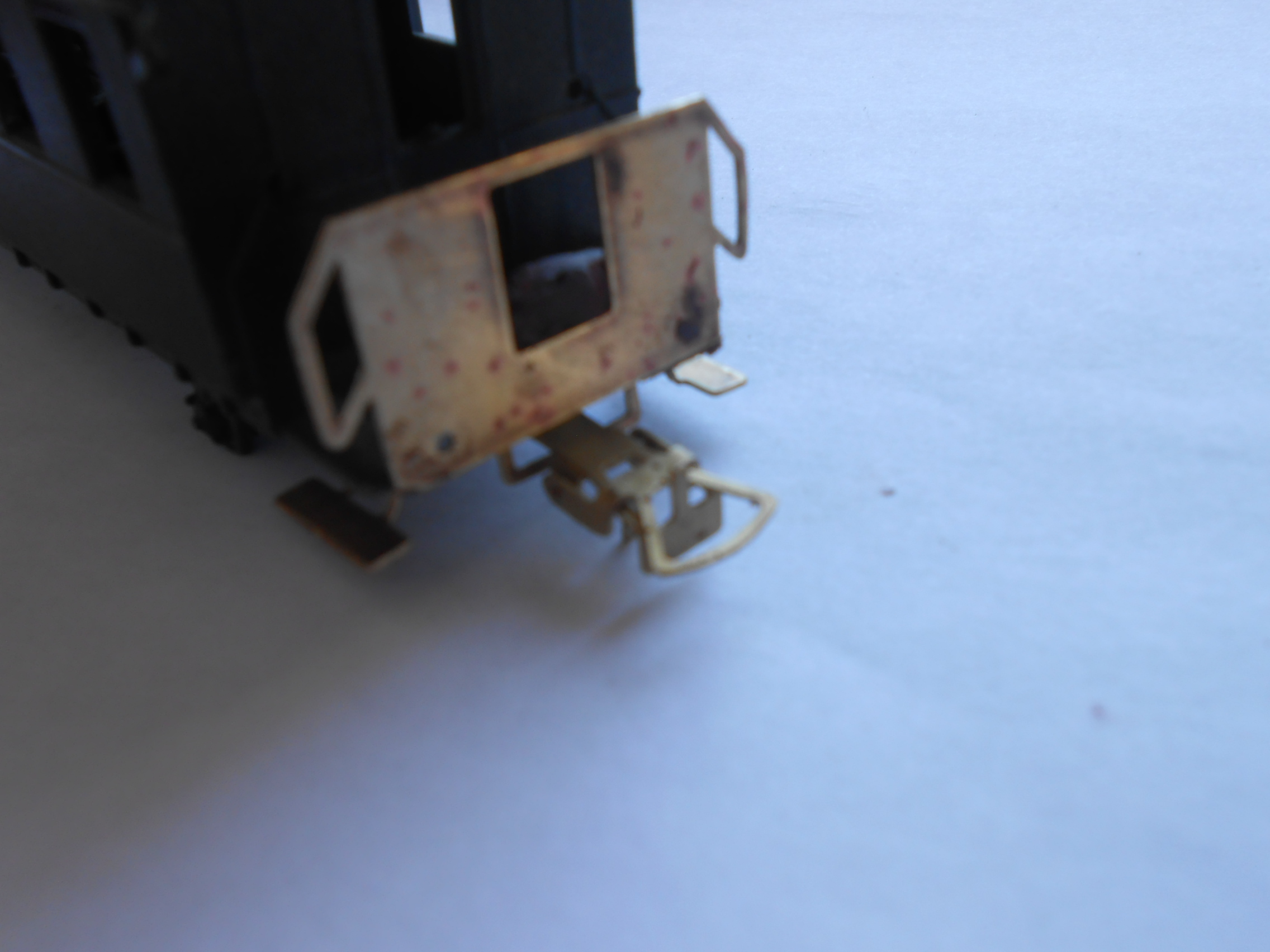

Работая руководителем кружка железнодорожного моделирования столкнулся с проблемой отсутствия запасных частей для моделей подвижного состава, особенно сцепок. Про фототравление слышал давно, читал много, потихоньку покупал материалы и метал, пытался рисовать в автокаде. В результате вытравил 2 сцепки типа накидная петля в масштабе 1:120:).
Затем на киевском модуле познакомился с Романенко Евгением, он то и показал мне модели Норкина. Мне конечно же очень понравилось и мы решили делать детали по этой технологии. Конечно же, Норкин 100% травит на заводе, по качеству наши детали далековато от его моделей, но мы стремимся к улучшению качества. После поисков, приобретения необходимого оборудования и изучения чертежных программ мы начали травить. В результате получилось нечто, отдаленно напоминавшее сцепку.
После поиска информации, многочисленных опытов и танцев с пробирками и проводами получилось вот как-то так
В настоящее время мне нужны светофоры, вот и занимаюсь ими. В скором будущем будут нужны токоприемники, буду рисовать и травить.

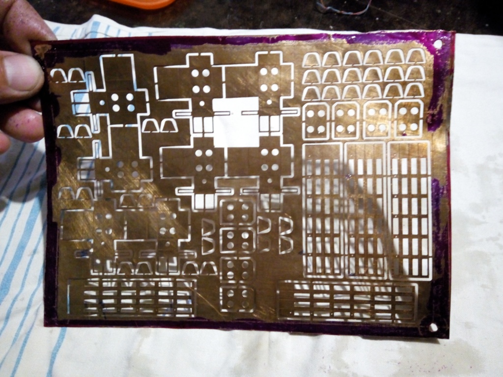

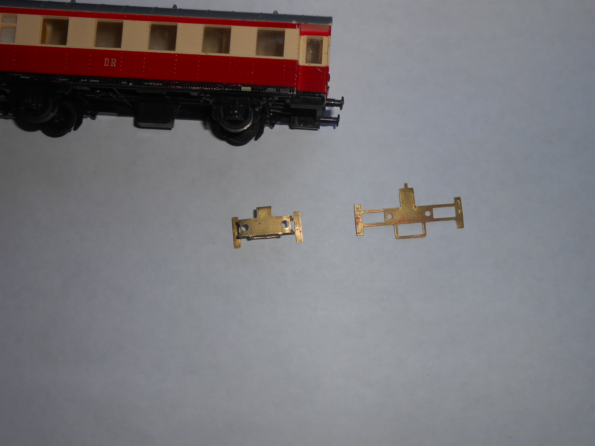

Been thanked: 246 times
Re: Наше фототравление
Сегодня сделали заборы и нечто похожее на немецкие светофоры (переразмерил головку, надо уменьшить на 1,5 мм по ширине и 2 мм по высоте, а еще лучше под смд-диоды делать). Вытравлено на латуни 0,15мм формата А5.
