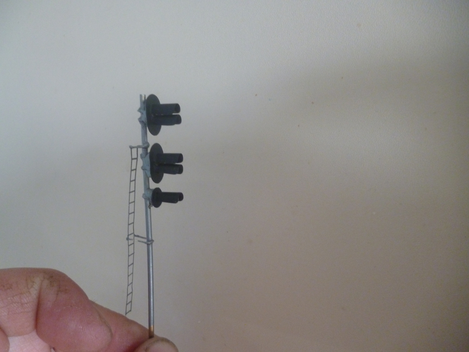

Наконец-то сделал упрощенный пробник светофора. Вот теперь я понимаю почему СвеТТофоровские светофоры такие дорогие - сборка-с :). Установлены обрезанные светодиоды 3 мм, в будущем буду ставить смд или башни. На головки сзади не обращайте внимания, они пластилиновые, мастер-модель под литые еще в процессе. И остальные мелкие детали отпечатаны но не протравлены. Уж очень хотелось пощупать что будет получаться.
Повідомлень: 3987
Has thanked: 1068 times
Been thanked: 1186 times
Re: Наше фототравление
Пока что все получается хорошо. Я думаю, когда пластилин будет заменен деталями - будет отлично.

Muton писав:Пока что все получается хорошо.
Для первого теста вообще без вопросов! Зображення
Очень реально выглядит! 8-)
