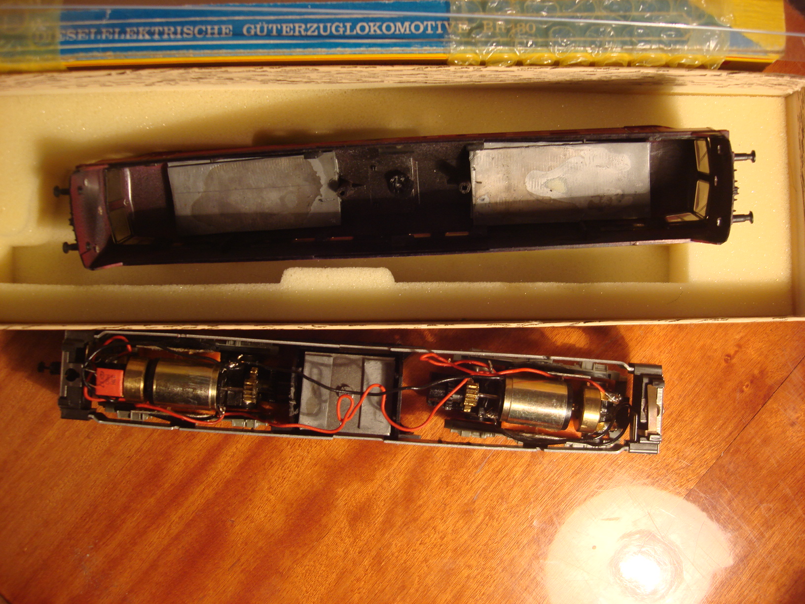

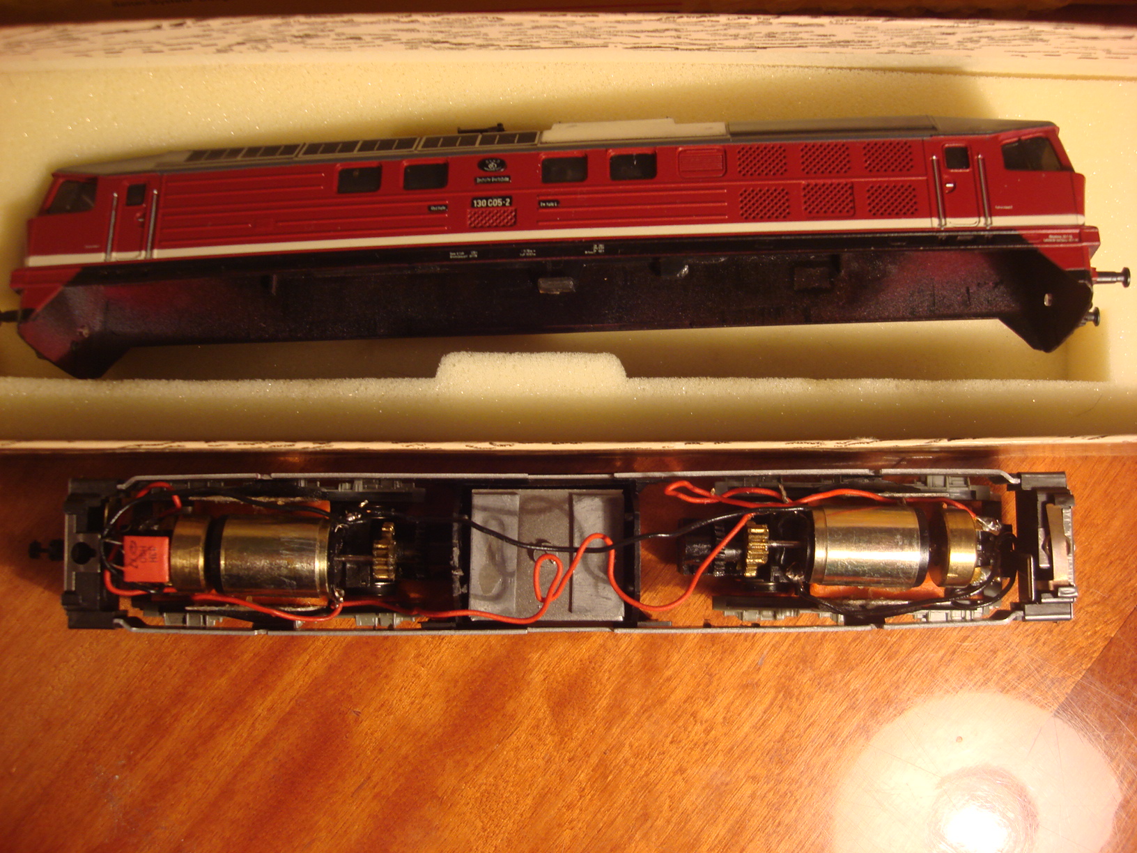

Старая моя работа ( боянчег ) :? Может кому интересно будет... Людмилка с другими двигами ( двиги аналогичные тому, который на 64-м ) Еще в кабину свинца налепил... Вес - колоссальный у лока. Прет шо черт, только ездит небыстро и тише, но на малом напряжении - крут :arrow:

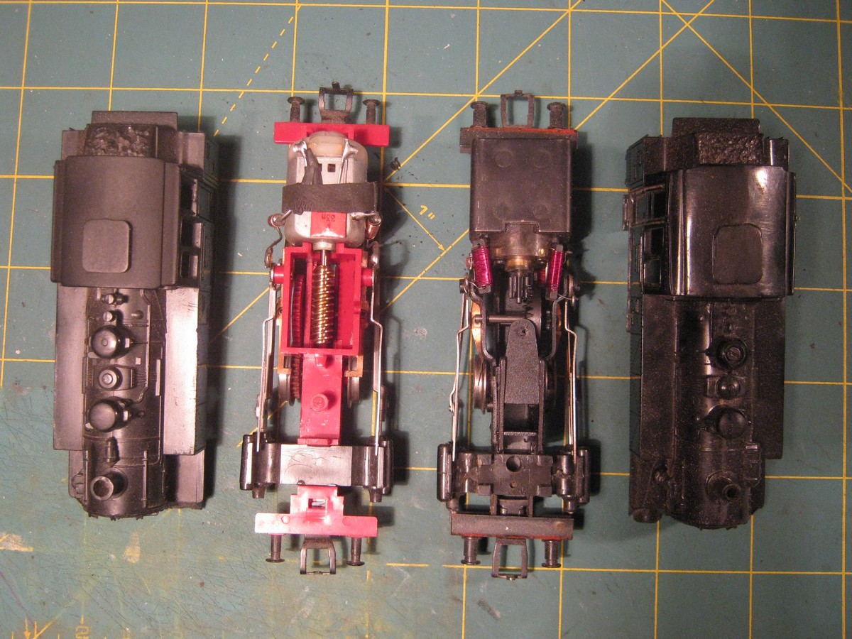

Сравнительный анализ сразу ставит всё на свои места. Редуктор с червяком только шелестит, характерного звука работы редуктора вообще нет.

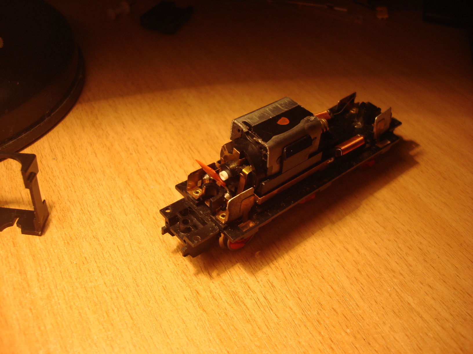

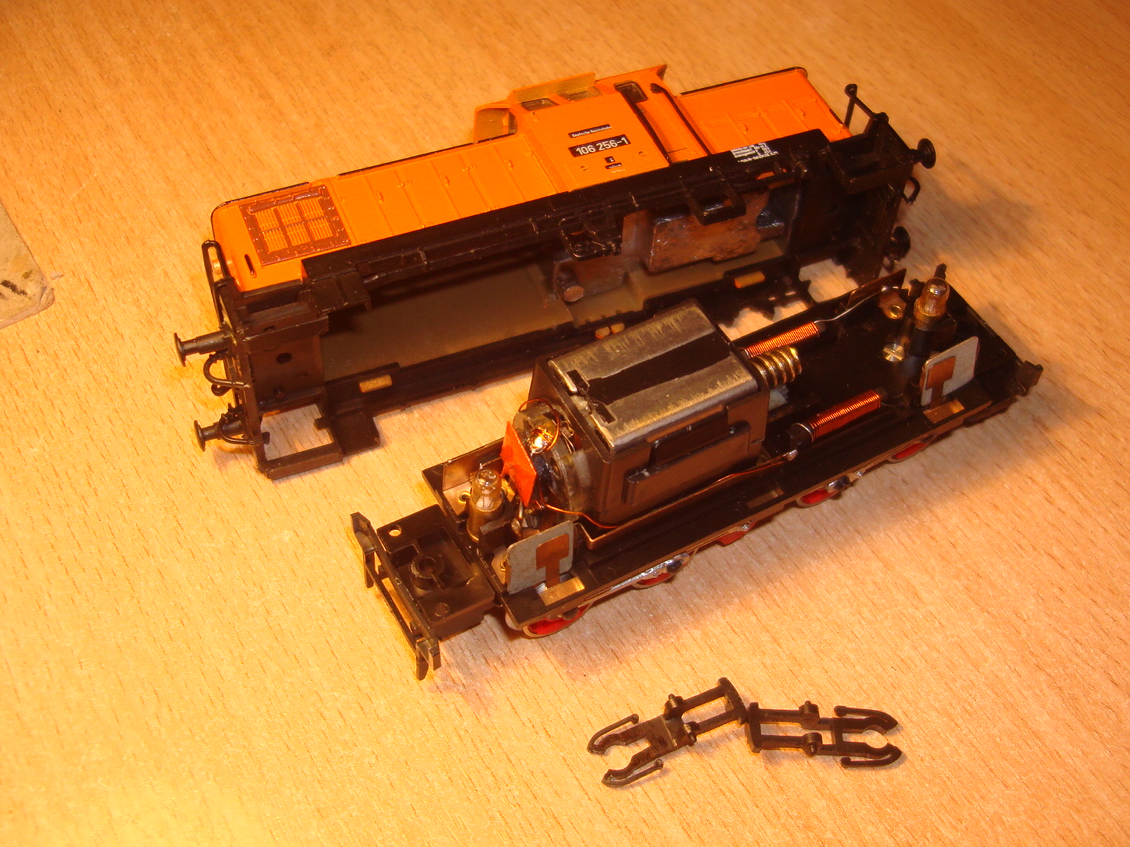

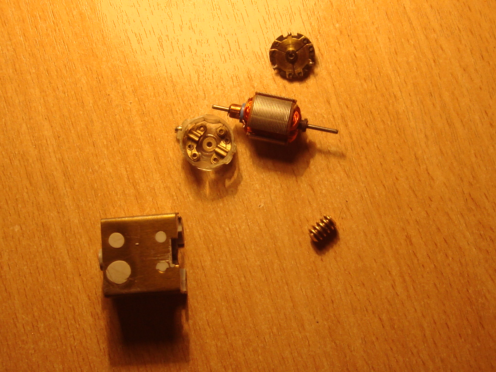

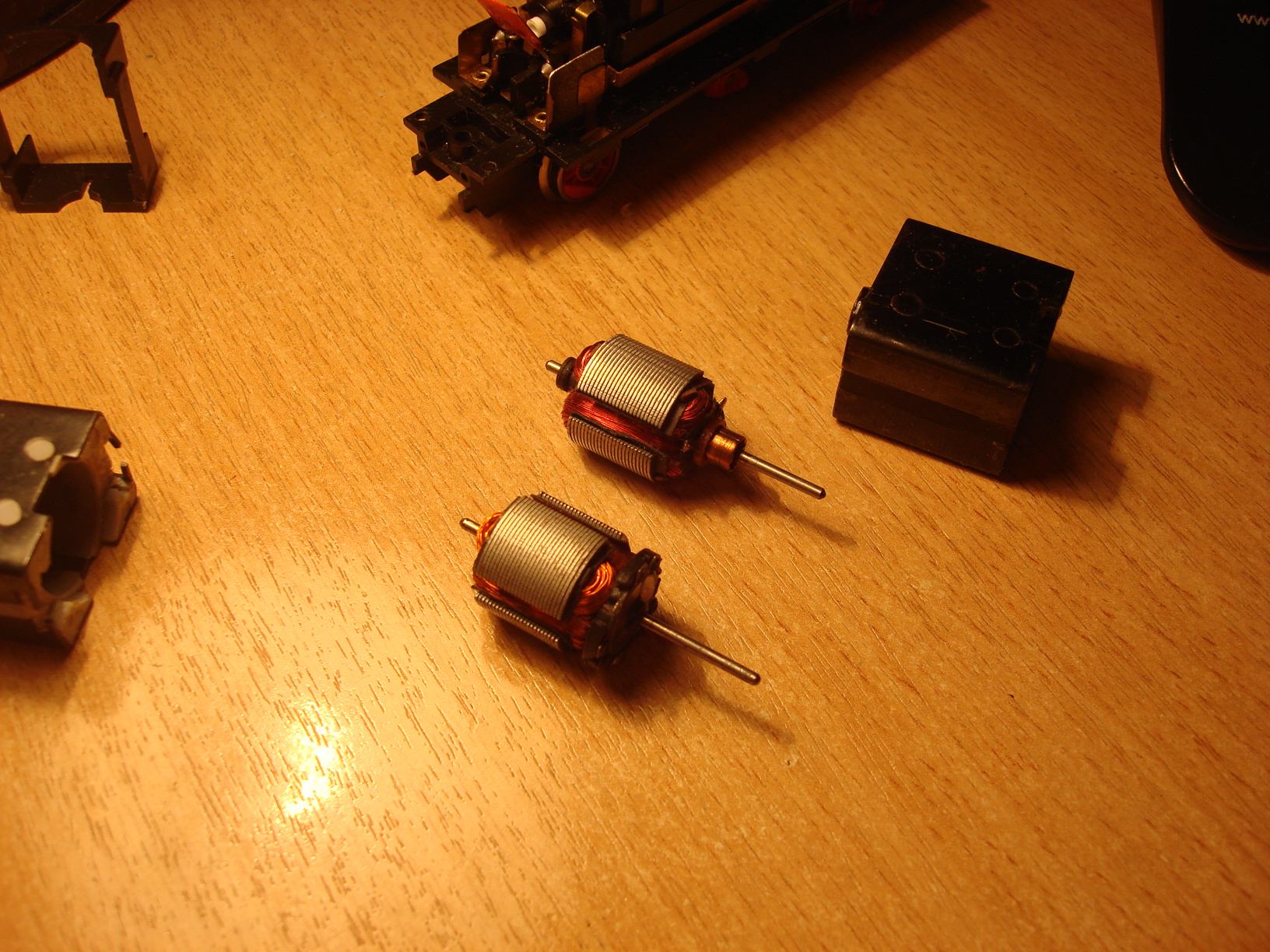

Давно хотел усовершенствовать ходовые качества BR106 от Пико :? Имея отличный внешний вид, локомотив не имел достойных ходовых качеств. Движение такой лок начинает приблизительно на половину шкалы "кирпича" :x Помог приступить к переделке еще и случай с совершенно новым 106-м из набора с хопперами. Проехав буквально пару кругов, лок заклинил... Освещение работает, а ехать не хочет :evil: Разобрав родной движок, пришел к выводу, что он заклинил из-за криво посаженного на вал коллектора. Короче, щетка уперлась в одну из ламелей коллектора. После недолгих раздумий, решил использовать более ранний двиг Пико в этом локомотиве... Переделка заключалась в том, что плоский коллектор был заменен на обычный круглый. Такие были на более ранних движках. Ну и само собой крышка с щеткодержателями.
Вывод: Результатом остался доволен. Лок теперь начинает движение на первых позициях "кирпича" 8-) Не стало залипаний на рельсах и неприятного жужжания. Далее на фото все видно...

Спасибо за пост.Не знал что замена коллектора так кардинально может
повлиять на унылый старопикошный двигатель. :roll:

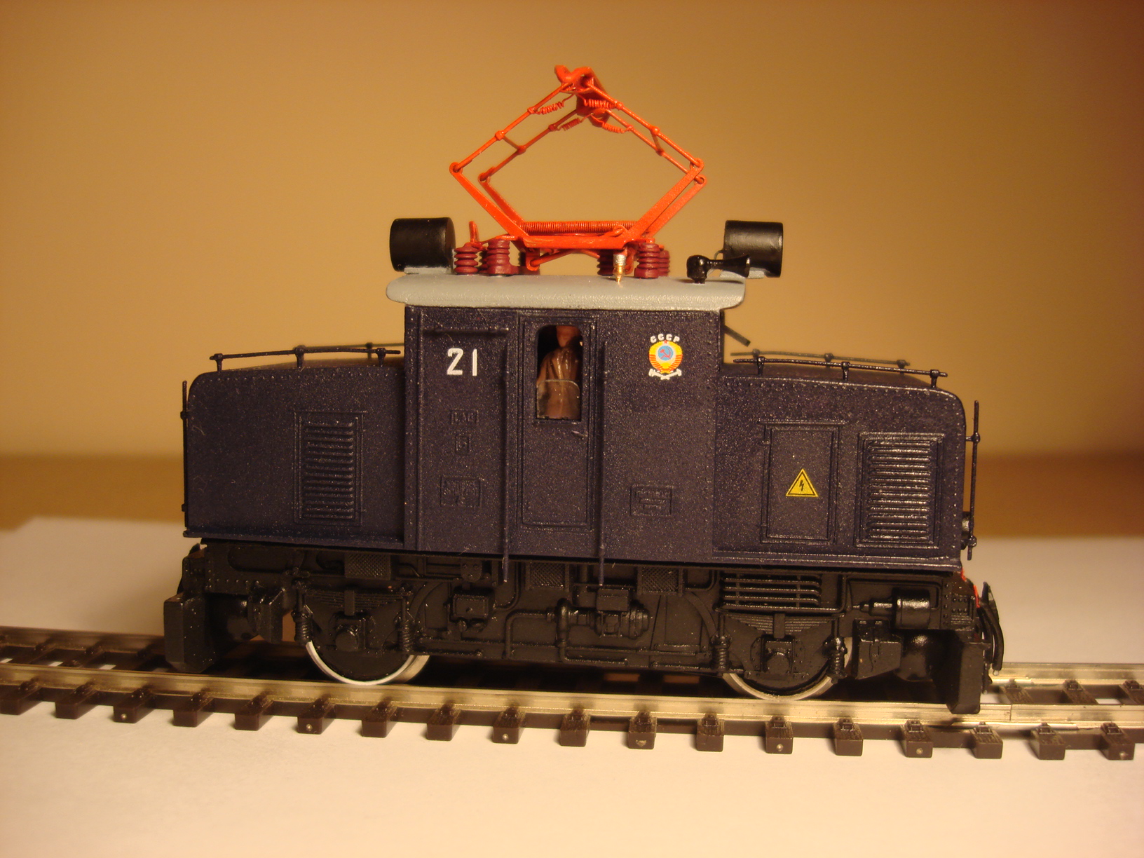

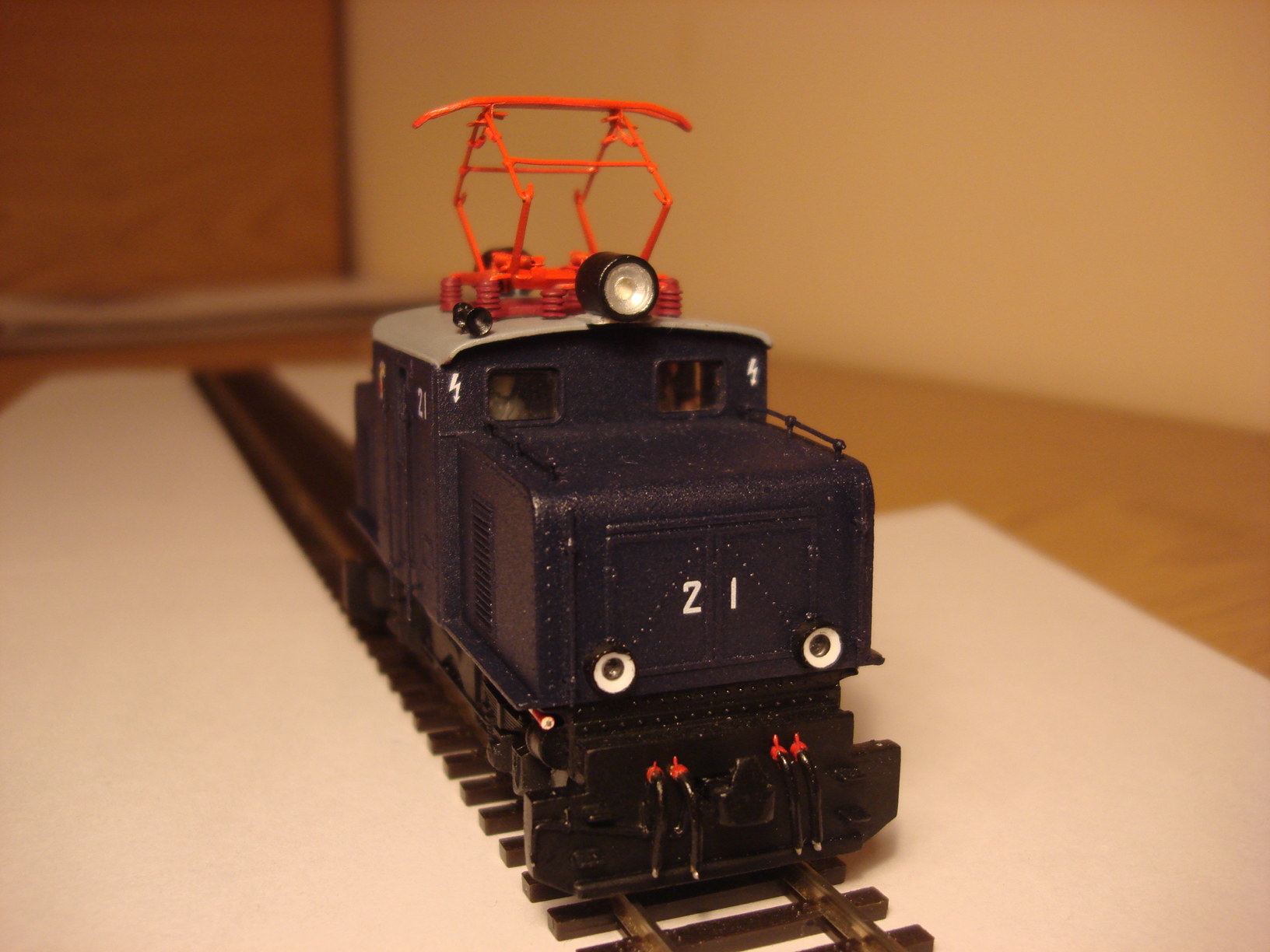

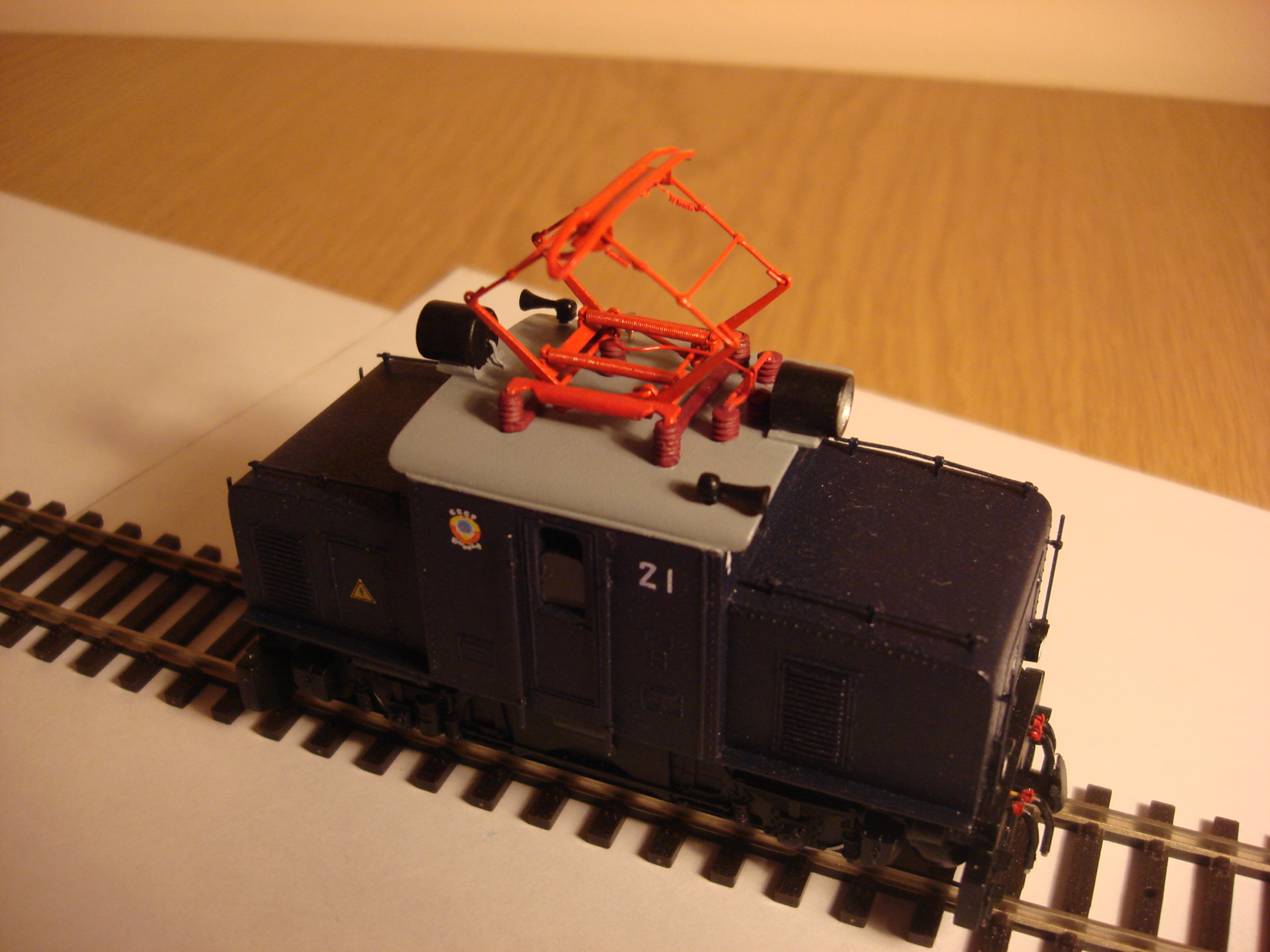

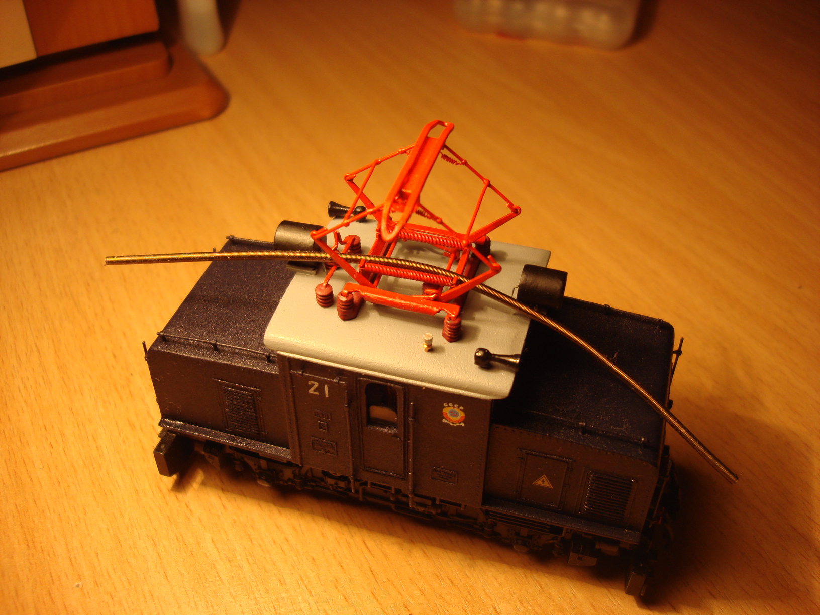

Всем привет! С Вашего разрешения перенесу старую тему по Е69 с параллельного форума...
Тут выложу старые работы по этому локомотиву и буду сюда постить новые которые еще будут...
красил кисточкой
красил кисточкой
это мой первый 69-й. сам красил, вставил свет и придумал самопальные метельники. фоток больше нет. лок уехал к новому хозяину
Востаннє редагувалось 07 грудня 2015, 21:55 користувачем Олег, всього редагувалось 1 раз.

Эх жалко декалей все также прочно нет на планете.Так бы красавчег был бы вообще. :roll:

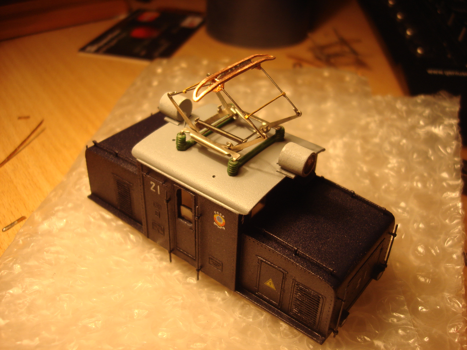

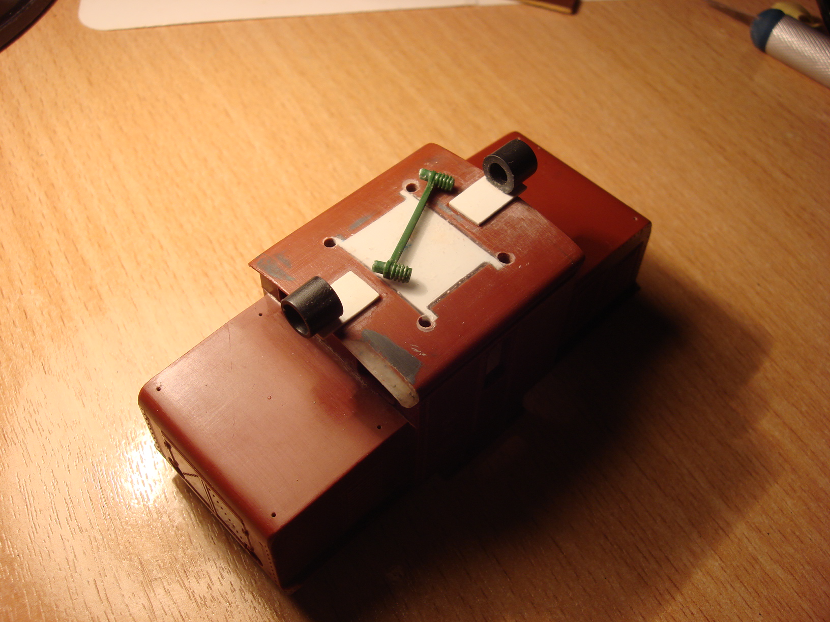

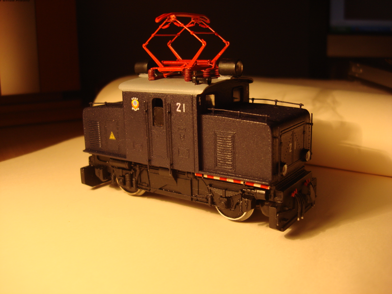

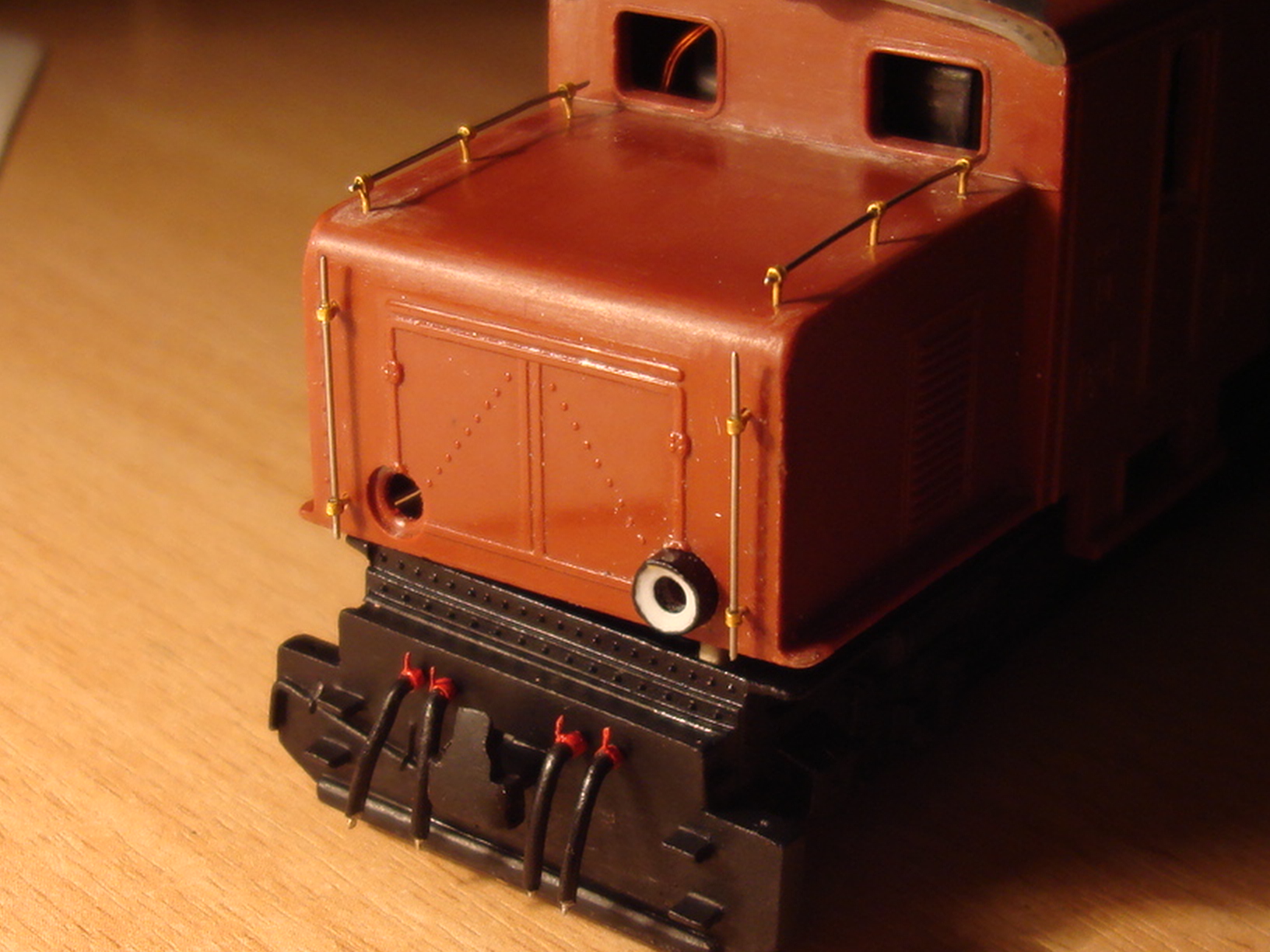

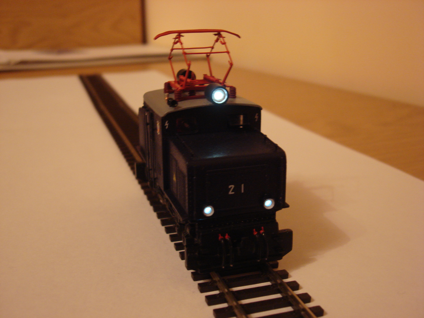

Фантазии на тему СЖД :oops: Простите,будет много фото.
под разным освещением - разный цвет лока...

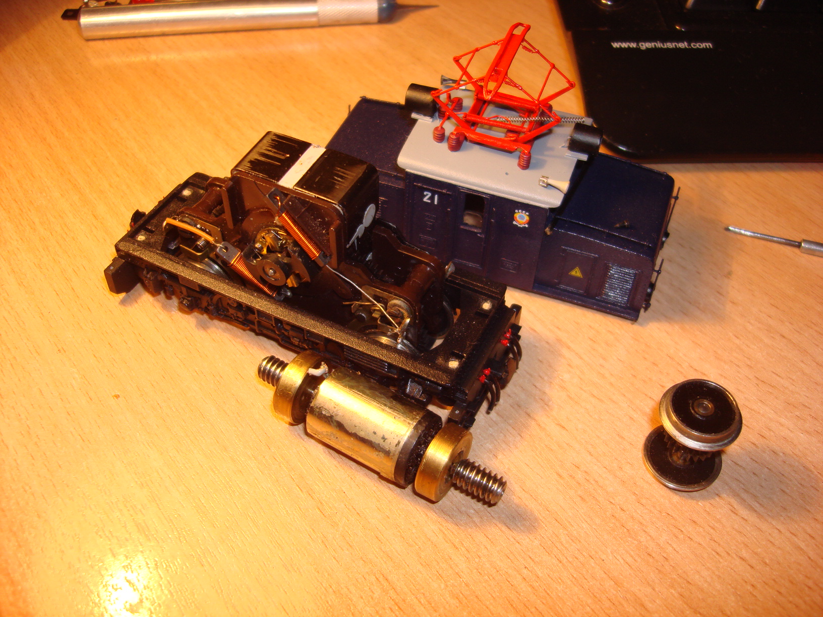

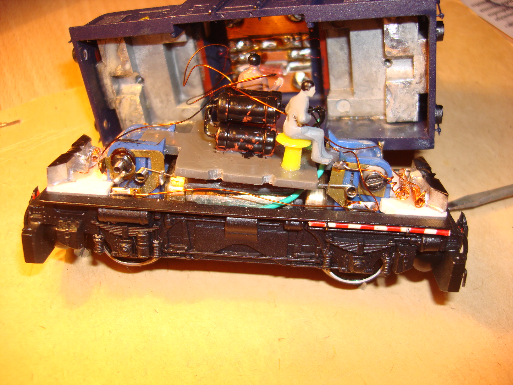

решил установить другой двиг
бардак внутри...
бардак внутри...

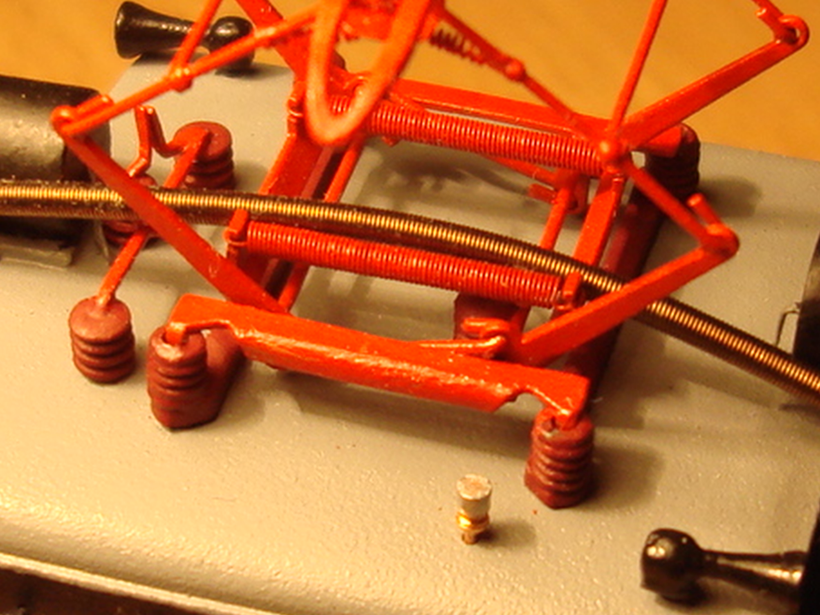

самодельная пружина. теперь такую не сделать (((
Востаннє редагувалось 07 грудня 2015, 21:35 користувачем Олег, всього редагувалось 1 раз.

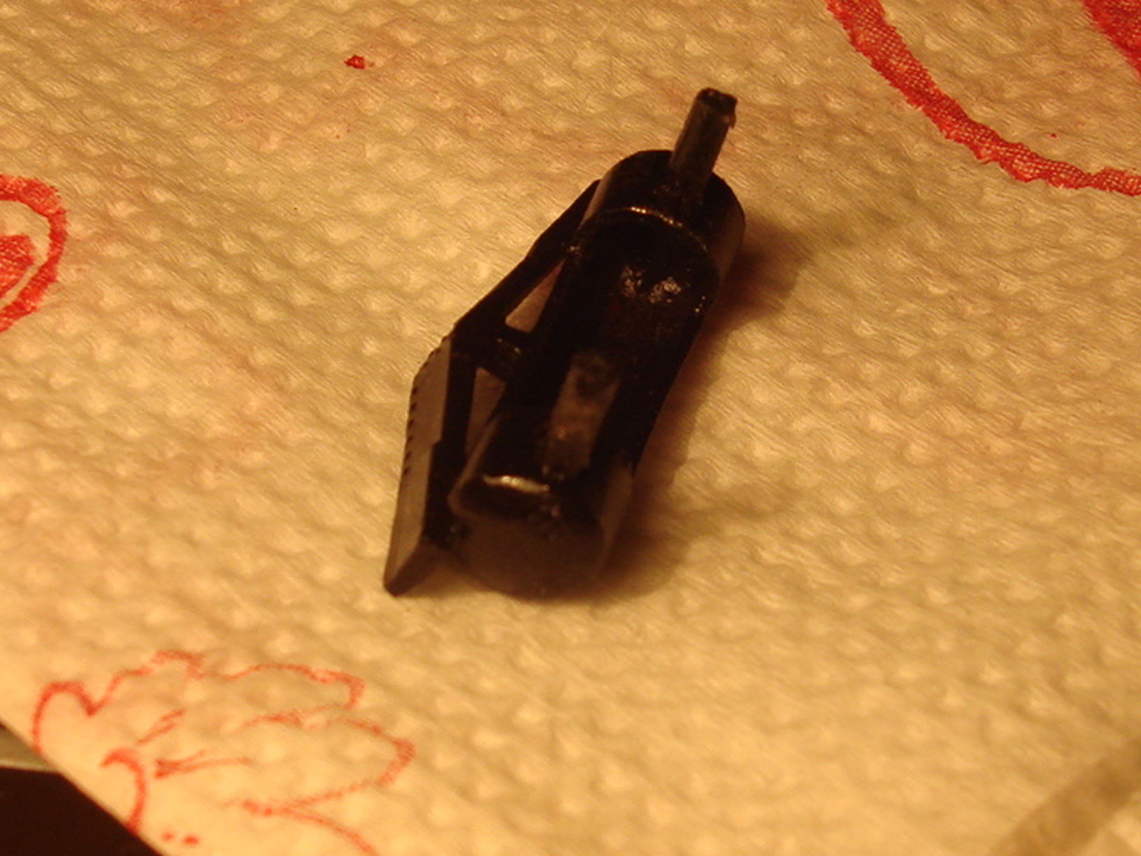

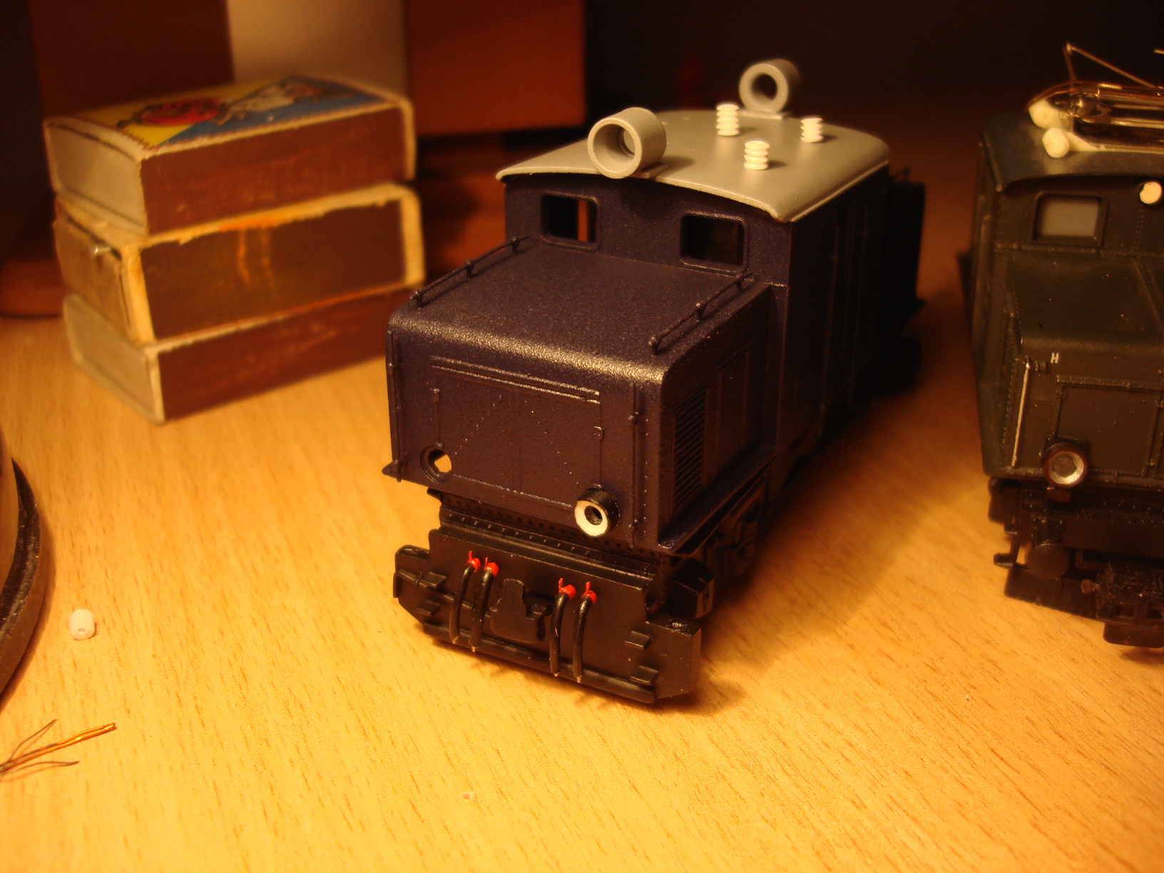

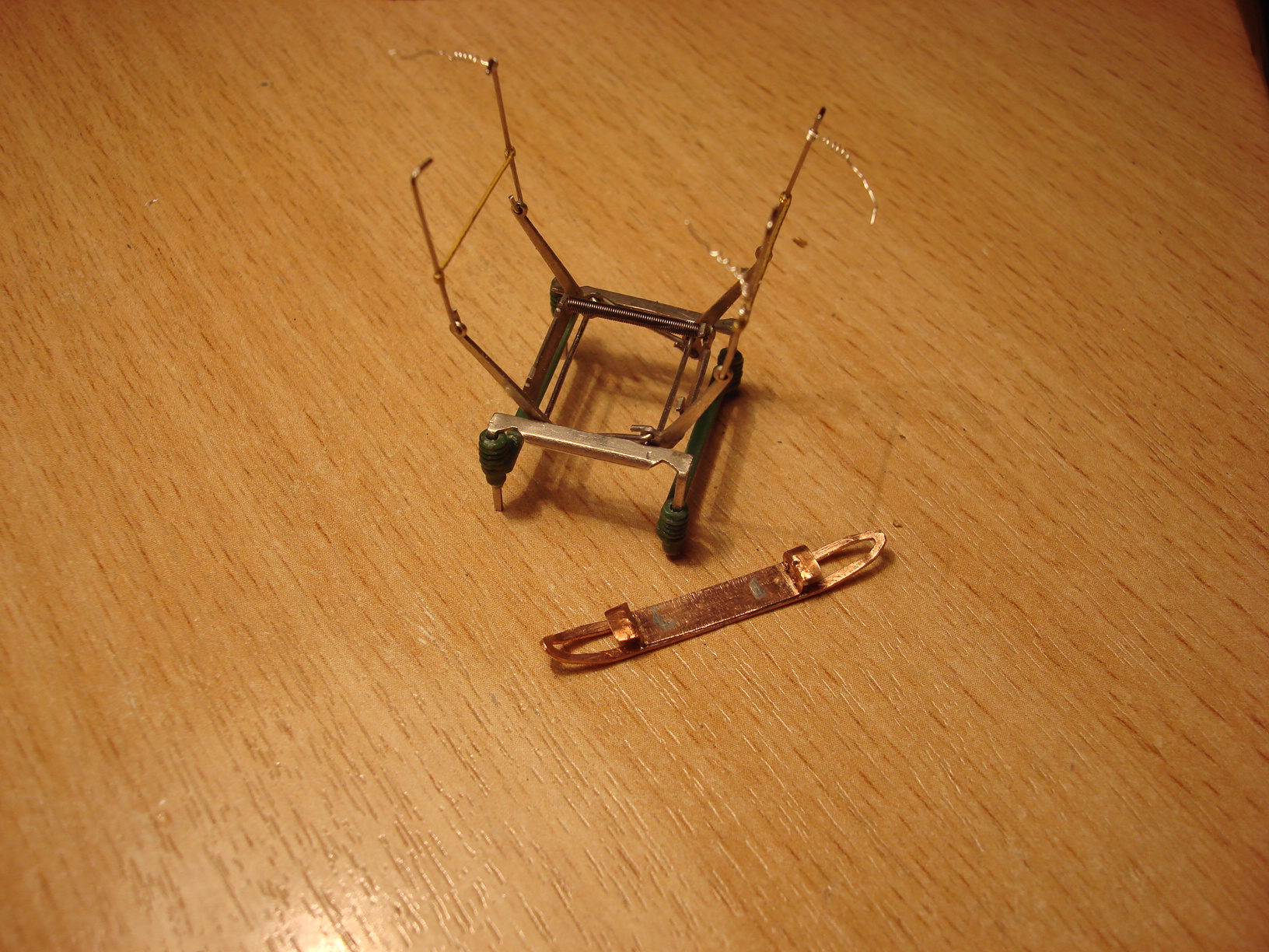

фото которые не поместились...
пружина в полный рост. проволока нержавейка после термообработки

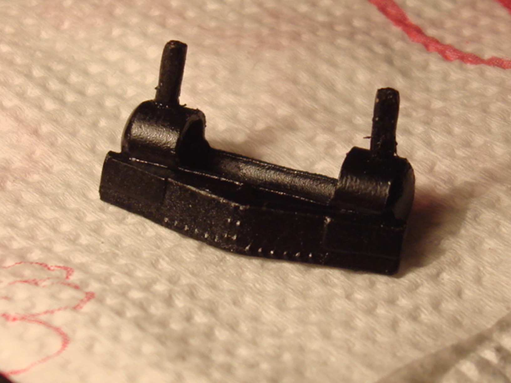

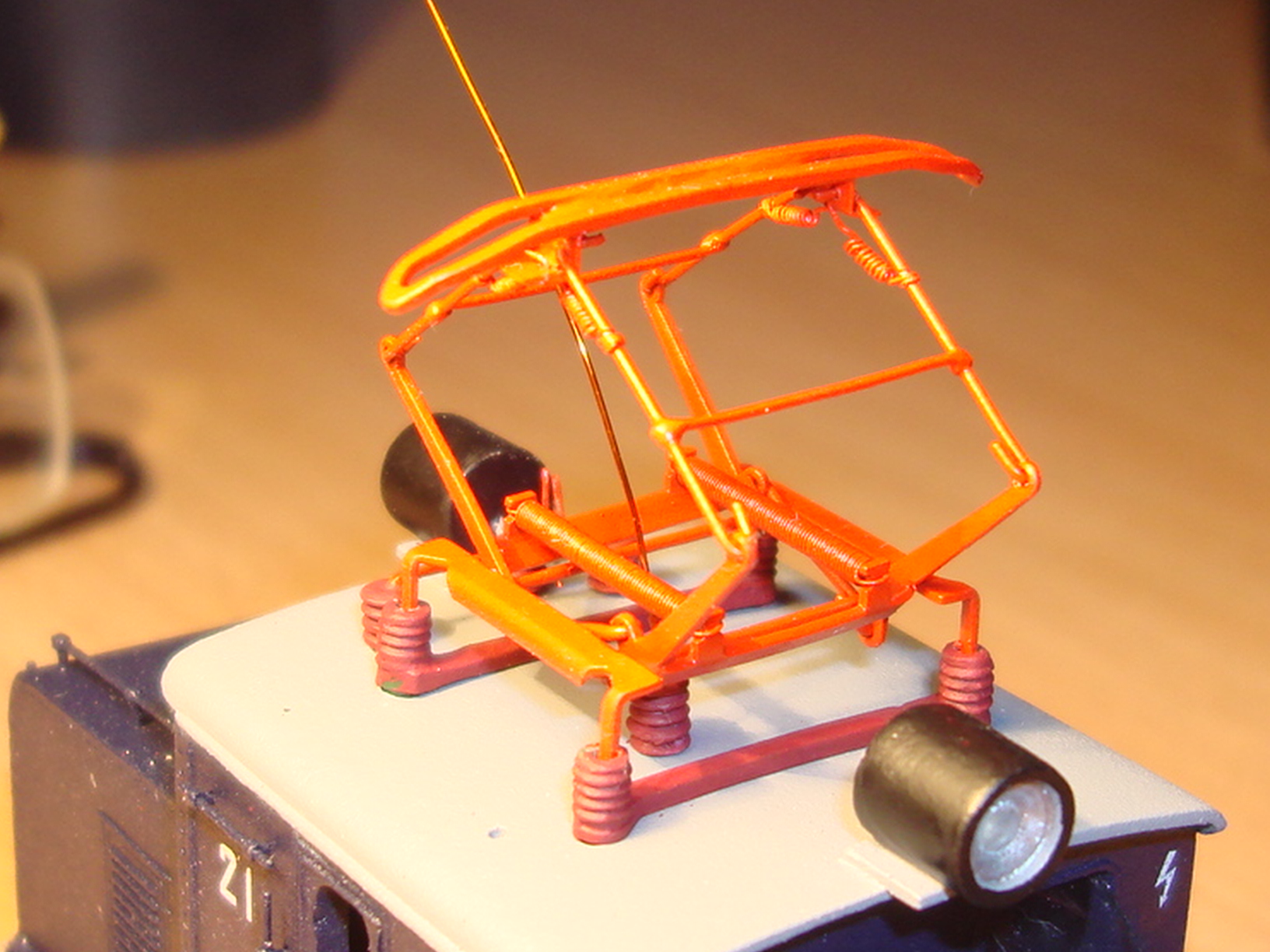

метельники из смолы и алюминивой трубы
стойки под поручни из ножек микоросхем
Востаннє редагувалось 07 грудня 2015, 21:53 користувачем Олег, всього редагувалось 2 разів.

Кажется, видел эту работу раньше... но снова впечатлен :shock: Глубиной проработки вопроса и внесенными изменениями.
К нему пару думпкаров бы... или рудничных вагонов. Короче, что-то промышленное. И будет бомба! Кстати, у Юр Саныча есть схожая (по направленности) конверсия. В общем, ваши с ним фантазии мне определенно по душе, не хватает только вагонов!

Промышленный Е69 одуренно сделан!Качество исполнения восторгают. :o
Вот это я понимаю подход к работе.Понравился массивный буферный брус
на морде лока.Он даже на модели выглядит тяжелым. :roll:

Мне тоже оч. понравился 8-)
Морда чем-то на ОПЭ-1 похожа. Суперская работа!

Пригадую цю роботу, респект!!!
Внутрянка це щось :o
Олег, а світло зроблено біле-червоне в одному намрямку?
