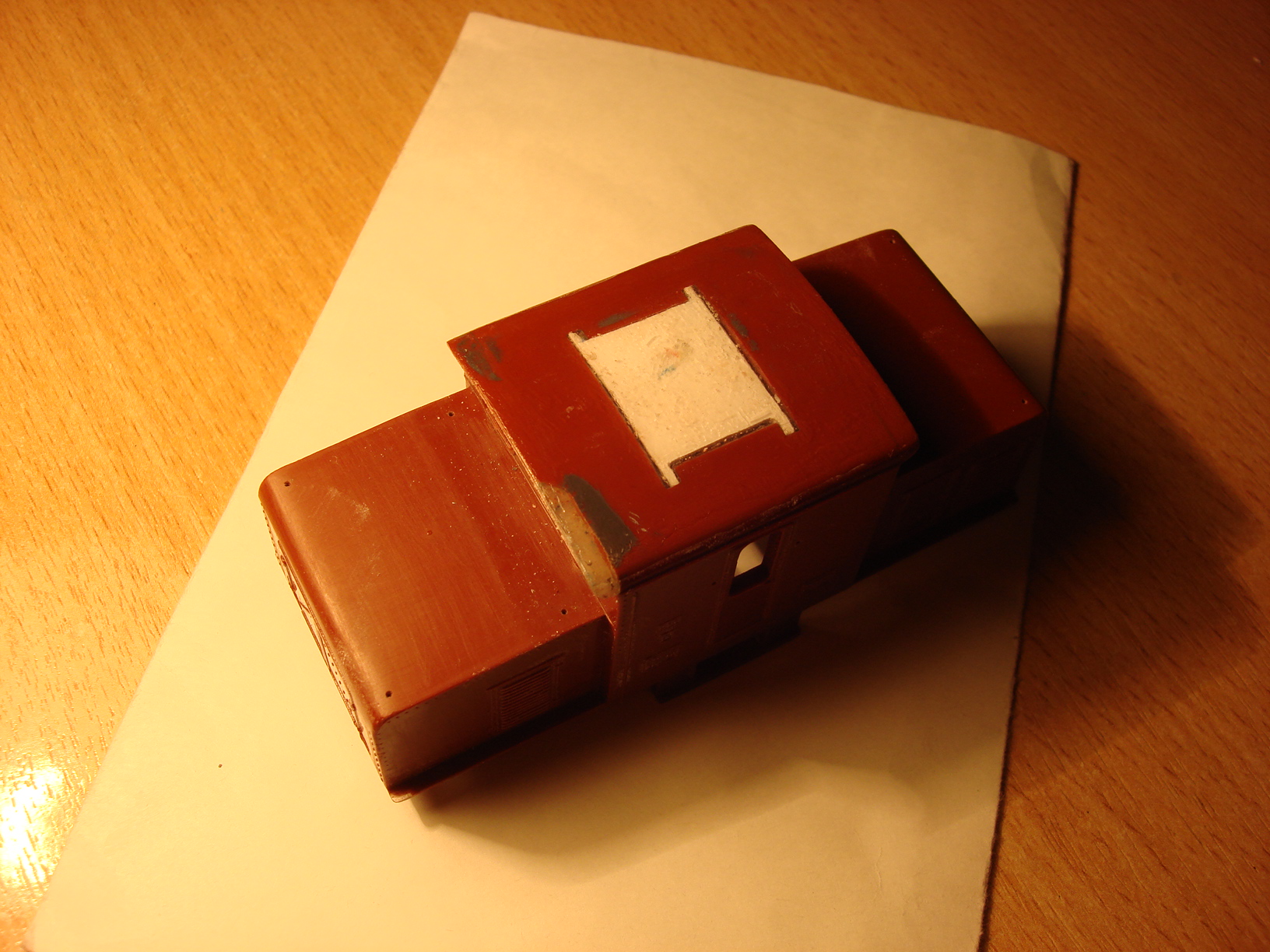

Всем привет! С Вашего разрешения перенесу старую тему по Е69 с параллельного форума...
Тут выложу старые работы по этому локомотиву и буду сюда постить новые которые еще будут...
красил кисточкой
красил кисточкой
это мой первый 69-й. сам красил, вставил свет и придумал самопальные метельники. фоток больше нет. лок уехал к новому хозяину
Востаннє редагувалось 07 грудня 2015, 21:55 користувачем Олег, всього редагувалось 1 раз.

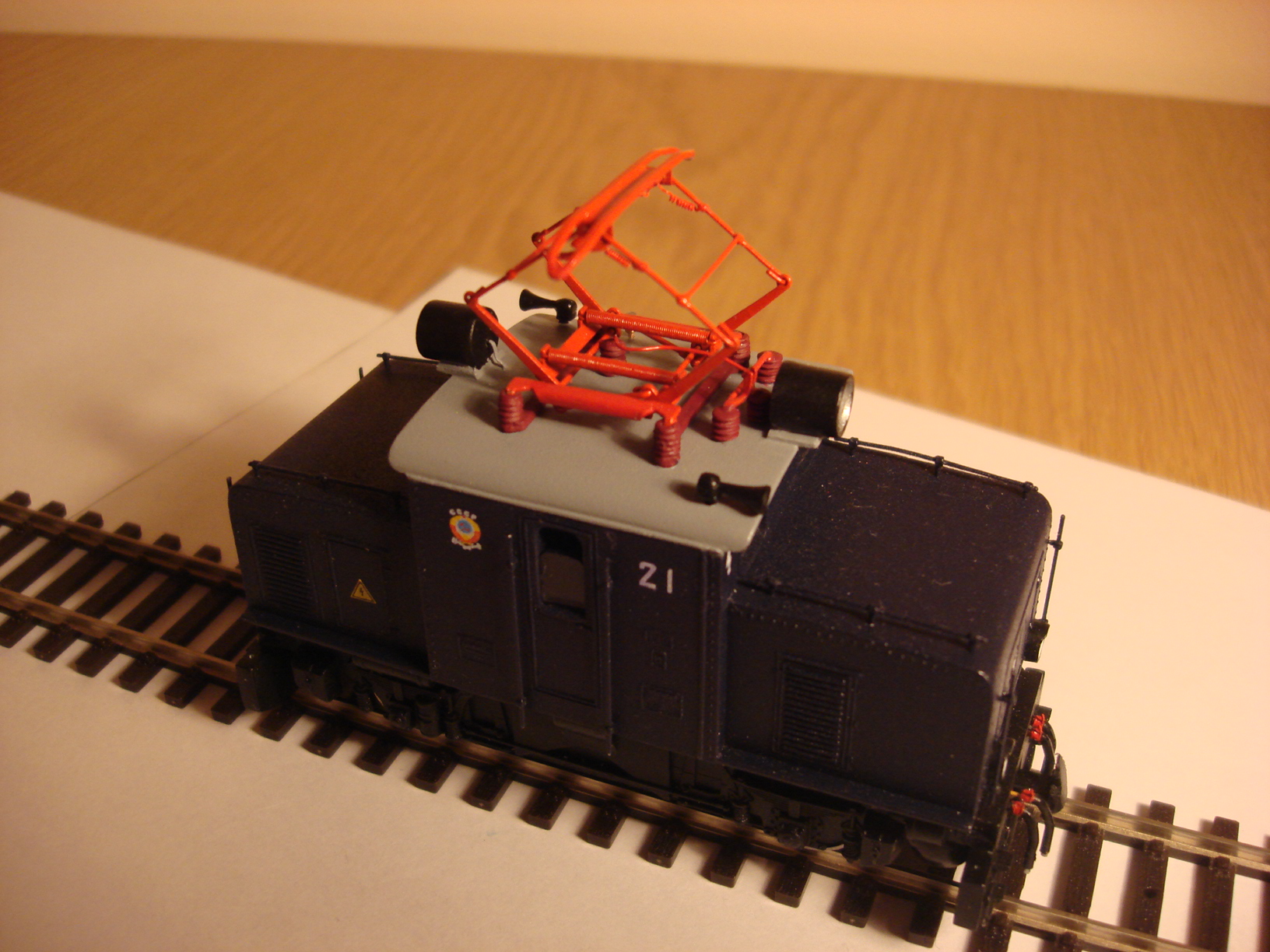

Фантазии на тему СЖД :oops: Простите,будет много фото.
под разным освещением - разный цвет лока...
решил установить другой двиг
бардак внутри...
бардак внутри...
самодельная пружина. теперь такую не сделать (((
Востаннє редагувалось 07 грудня 2015, 21:35 користувачем Олег, всього редагувалось 1 раз.

Кажется, видел эту работу раньше... но снова впечатлен :shock: Глубиной проработки вопроса и внесенными изменениями.
К нему пару думпкаров бы... или рудничных вагонов. Короче, что-то промышленное. И будет бомба! Кстати, у Юр Саныча есть схожая (по направленности) конверсия. В общем, ваши с ним фантазии мне определенно по душе, не хватает только вагонов!

Виктор, спасибо за отзыв :idea: Вагоны придумаем на пару с ЮрСанычем :|

Промышленный Е69 одуренно сделан!Качество исполнения восторгают. :o
Вот это я понимаю подход к работе.Понравился массивный буферный брус
на морде лока.Он даже на модели выглядит тяжелым. :roll:
