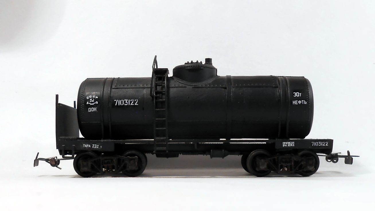

Далее добавил группу вагонов грузового парка.Все они работы наших мастеров. :roll:
Пиковский Ашх.Классика

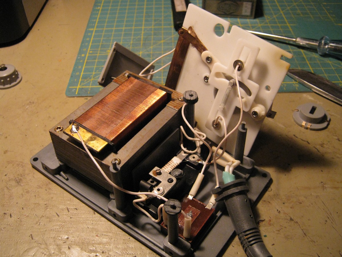

Хороший обзор. Может результат ремоторизации и не особо впечатляет, но проблема наболевшая и опыт в любом случае будет полезен.
И что-то не понял насчёт трёх скоростей на родном БП. Тоже имею родной БП из этого набора - регулировка плавная. Разбирал, смотрел - общий принцип позаимствован от "кирпича" - токосъём осуществляется ползунком, перемещающимся по вторичной обмотке трансформатора.
Нормальный, в принципе, БП. Я бы только диодный мост поставил посильнее.

youdmit писав:И что-то не понял насчёт трёх скоростей на родном БП.
На моем плавной регулировки нет.Хоть ручка вращается без щелчков,но по движению лока видно
что есть три ступени разгона.Это как на Юниоровских ТТшных пультах из стартовиков. :roll:
