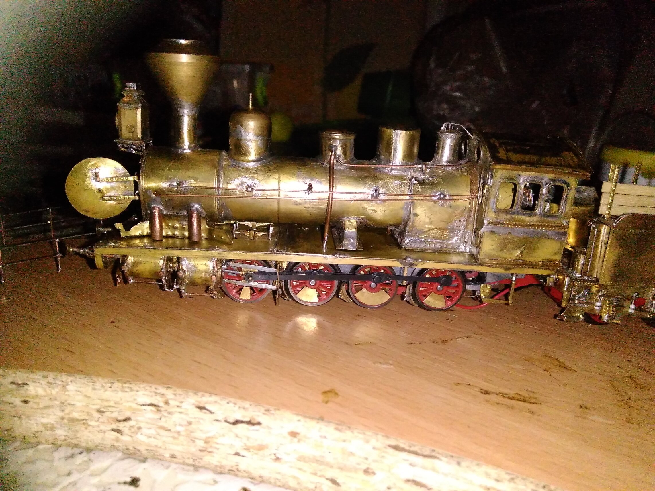

Немного оживим процесс. В данный момент многие детали сняты (переходная площадка, вентили и тп.,), ждет отправки на хим чистку ну и застрял на табличках кабины, уж больно мелкие. Жду травла.
Модель обкатана на радиусах овэчки, пардон не сильно разбираюсь Р2-3 хз., устранены замыкания и прочие моменты. Особенно с ребордой передней пары колес, пришлось немного уменьшить. Давным давно сделана дымовая коробка, открывается поворотом вентилей. Долго не хотел фоткать, пока грязновата да и олово еще остались следы, хотя толщины они почти не имеют. Отдельно лежит деревянный настил и обивка кабины.
Ну и грешу с качеством фото, не собирался фоткать, как то спонтанно вышло, решил глянуть че там))

Пока он весь в припое трудно сказать о том что видишь. :? Когда он будет покрыт скажем
серой грунтовкой-будет сразу все понятно. 8-)

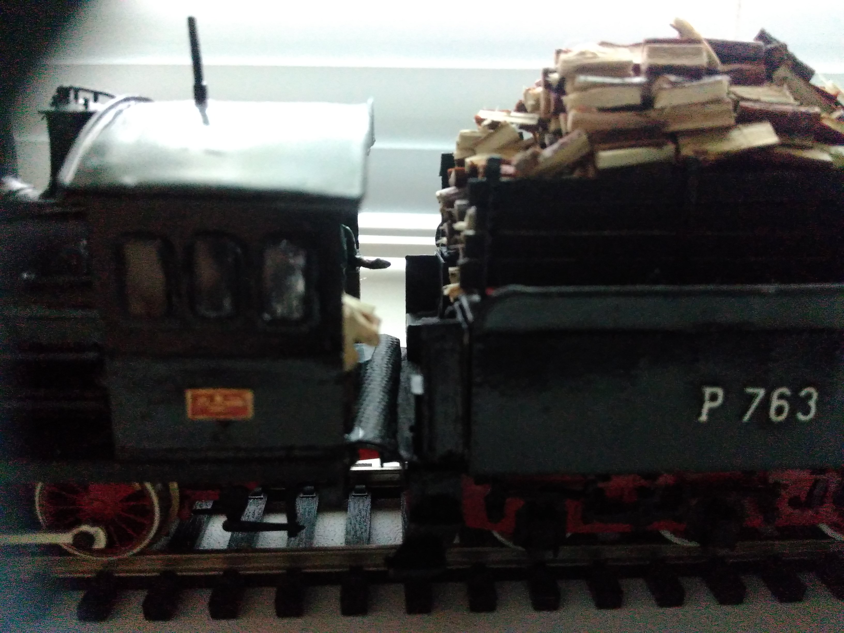

Работы завершены.

Re: Паровоз серии Р
Повідомлення fonzenger »
Ого! Красавец! Фото бы получше. Цифры что, накладные? И табличку травленую заказывал? Хоть я и не любитель столь старых паровозов, но нравицца!!
Слава Україні!
MiG
Повідомлень: 1271
Имя: MiG Алексей
Звідки: киев
Re: Паровоз серии Р
Повідомлення MiG »
Лед тронулся, первый пошел.Мои поздравления Вилен.Необходимо поработать над геометрией и качеством покраски, с уважением Алексей.

Поздравляю с завершением!На данных фото выглядит все хорошо.Но хотелось бы более подробных
фото.Фигурки тоже придали изюминку. ;)
