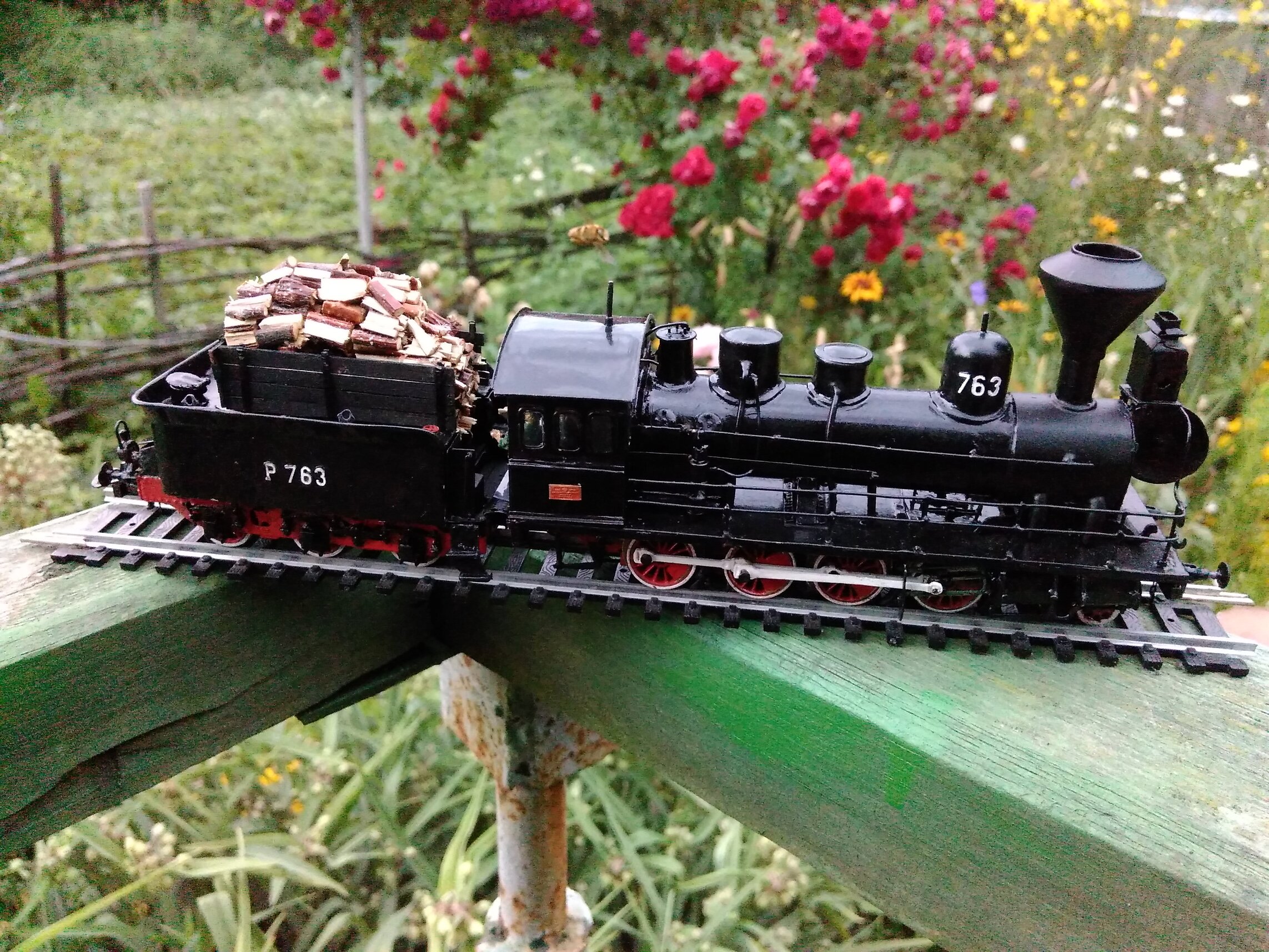

Интересный был тест драйв.Видно небольшое заедание основных колпар паровоза.
Возможно что то затирает и затрудняет движение.Также вопрос:зачем не родной
двигатель?И мне показалось что он стоит не по центру.
Есть слабый эффект
резонирования латуни.Но это я уже от необычности придираюсь.
В целом ездит плавно и уверенно.Ходовка у Пико хорошая.

Да, думается мне просто присутствует недостаток веса, ну и полное отсутствие смазки. Смазывать сейчас наверно не стоит, ведь впереди покраска. Цоканье и приклинивание устранил, оказалось один зубец на шестерне погнут. Счас гуд. Также вожусь сейчас над мелочевкой котла, благо ее там мало.

Немного оживим процесс. В данный момент многие детали сняты (переходная площадка, вентили и тп.,), ждет отправки на хим чистку ну и застрял на табличках кабины, уж больно мелкие. Жду травла.
Модель обкатана на радиусах овэчки, пардон не сильно разбираюсь Р2-3 хз., устранены замыкания и прочие моменты. Особенно с ребордой передней пары колес, пришлось немного уменьшить. Давным давно сделана дымовая коробка, открывается поворотом вентилей. Долго не хотел фоткать, пока грязновата да и олово еще остались следы, хотя толщины они почти не имеют. Отдельно лежит деревянный настил и обивка кабины.
Ну и грешу с качеством фото, не собирался фоткать, как то спонтанно вышло, решил глянуть че там))

Пока он весь в припое трудно сказать о том что видишь.
Когда он будет покрыт скажем
серой грунтовкой-будет сразу все понятно.

Ого! Красавец! Фото бы получше. Цифры что, накладные? И табличку травленую заказывал? Хоть я и не любитель столь старых паровозов, но нравицца!!

Лед тронулся, первый пошел.Мои поздравления Вилен.Необходимо поработать над геометрией и качеством покраски, с уважением Алексей.

Поздравляю с завершением!На данных фото выглядит все хорошо.Но хотелось бы более подробных
фото.Фигурки тоже придали изюминку.

Есть и покат и больше фото, но интернет был такой х.новый, что не смог все выложить, обрубило через сорок минут загрузки 4х фоток.
Добавляю еще фоток и видео, уже как вышло(

Дышла я не менял, тк. там пластик очень износостойкий, причем при заклинивании бегунка они не ломаются, а просто гнутся. По сему решил их оставить, лиш довел немного до соответствия прототипу. А вот пальцы которые держат дышла в колесах, я вытачивал заново. На первых пробах их просто отрезало.zizik писав:...
До покраски стрелки проходил хорошо, после не испытывал. После покраски немного были проблемы с первой парой колес. Решилось уменьшением реборды. Это связано с тем, что колесная пара стоит там где она должна быть, а реборда крупней( пришлось и делать прорезы в машинах и уменьшать реборду после покраски. Также на колесах количество спиц доведено до соответствующего вместе с эксцентриками.

Добре паровоз бігає, гуд!
От з дровами в тендері ти трохи переборщити, як і з хопером
Зніми їх трохи , підкинь в топку, а то по дорозі погубляться

Вилен, поздравляю!
Вам предстоит ещё самому тщательно проанализировать проделанную работу, но это однозначно ПРОРЫВ!

Молодец, Вилен! Хорошо модель получилась!
С учетом масштабов работ, - я бы даже сказал, что очень хорошо получилась. Но следущий раз крась либо матом либо полуматом, ато как-то неестественно блестит, подчеркивая все мелкие недочеты. Кстати, можешь сейчас поверх сатиновым (полуматовым) лаком задуть - будет самое оно ИМХО.
