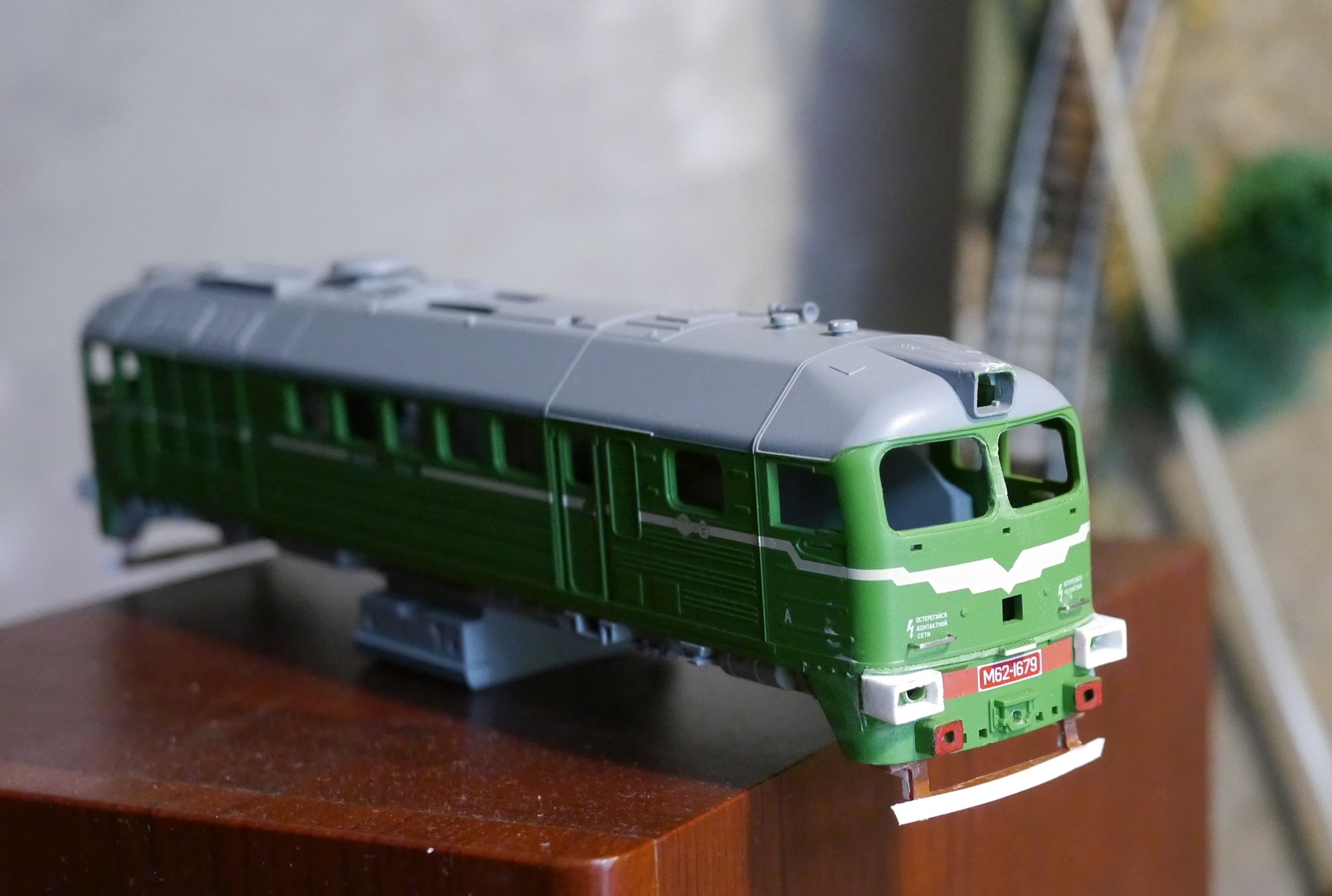

Всем привет!
После М62-1 приступ "машколюбства" проходить не пожелал :) На этот раз в работу пошел светло-зеленый корпус М62, который пережил падение с макета. Давно уже хотел "Машку" с квадратными буферными фонарями, как наиболее распространенную в наших краях :roll: Однако делать 2М62 было не очень интересно - уже одну модель "двойника" делал, потому выбор остановился на специфических "Машах" УЗ:
Это детища Полтавского тепловозоремонтного завода. При капремонтах "располовинивали" 2М62, устанавливали в секциях вторую кабину. Видимо, для работы с пригородными и хозяйственными поездами оптимально подходит односекционный тепловоз, а таких М62 не хватает. Как правильно его называть - вопрос интересный. На некоторых табличках М62, на других 2М62, на некоторых М62М... короче, есть простор для фантазии :roll:
Итак, начну с самого узнаваемого элемента - буферных фонарей.
Кроме этого, нужно установить 2 поручня, а также обрезать выступ над буферными фонарями до размеров небольшой площадки. Ну и сделать новый метельник: тепловозу от 2М62 достались регулируемые помела. С учетом НЕМ-шахт помело вышло не совсем прототипичное.
Дальше как обычно - шпаклевка, грунтование.
Базовый цвет. Родной номер и светоотражающую полосу замаскировал и оставил родную. С учетом особенностей нумерации на УЗ, можно не заморачиваться.
Собираю тепловоз. Пытался нанести стандартную "птицу", но в процессе не удалось ее нормально расправить. :? Потому пускай пока с гербом поездит :) Окончательный декор еще продумаю.
Далі буде(с), а пока как-то так...

Re: М62М или половинка 2М62
Это уже какая то машкофилия. 8-) Конечно нехватает лобового узора или желтой полосы по периметру.
А так все довольно хорошо получилось. :roll:

Витя привет!
Что то с цветом не то. Передуть недумал?

Очень такой матерый зеленый цвет, трушный :shock: А покраска у Виктора все лучше и лучше ;)

Кузовные работы выполнил очень хорошо!
А вот с цветом явно не угадал - уж слишком темный :? Я бы перезадул на посветлее

Ну наконец то ты ее сделал :) Хорошо получилось, и фонари отлично вышли. а вот по цвету как то не очень... Слишком темный, и оттенок какой то военный, в хаки.. Лучше передуть посветлее.

Парни, спасибо вам за отзывы!
Но вот насчет цвета немного с вами поспорю... :oops: :roll: Судя по фото, разнообразие оттенков было (и есть) большим.
Например, вот "Маша" в сравнении с "Фантомасом".
Вот тепловоз на Полтавском ТРЗ, после ремонта.
А это 1997 год, Одесса
Киевская У-шка
В общем, я пока не уверен, что хочу ее передуть :roll: Мне темный цвет вполне нравится!

Тоже считаю, что цвет можно оставить.
( сам собираюсь свою в такой красить... 8-) )
