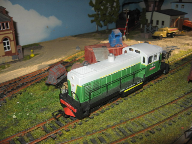

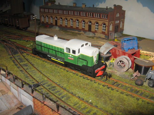

Мой ТГМ3 прошел ремонт и получил новую окраску. Так он выглядит посимпатичнее :)
Слава Україні!
Повідомлень: 3973
Has thanked: 1027 times
Been thanked: 1163 times
Re: Мои самоделки и не только. СЖД в НО.

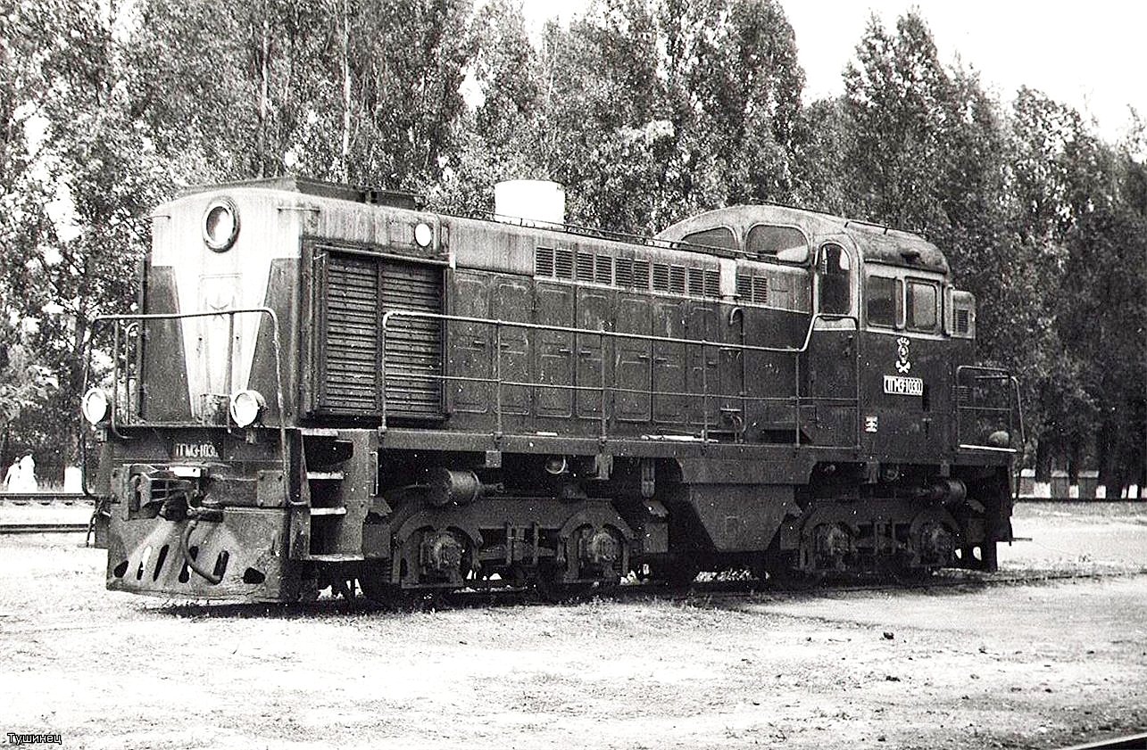

Юра, так гораздо красивее и интереснее! А то делают из СЖД сплошную "зеленуху"... :) Между тем, были очень интересные окрасы.
Фото прототипа в двуцветном окрасе:

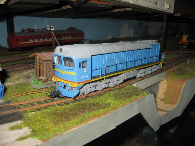

Все думал выложить ТЭ114 уже после обмоторивания... Даже и донор есть подходящий, с маленьким редуктором. Но все же решил оставить стендовым. Пока нету для него работы на макете, стоит в промзоне в тупике. По кузову есть моменты которые хочу переделать, но этим займусь уже если буду ставить на ходовую. А пока вот такой..
Слава Україні!
Повідомлень: 508
+ Масштаб Н0 - 1:87.
Повідомлення Артем Д »
Ааааа ! 114 й!!!!!!!! Стильный и импонирующий мне локомотив ;)
