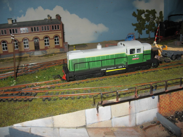

fonzenger
Повідомлень: 310
Имя: fonzenger Юрий
Re: Мои самоделки и не только. СЖД в НО.
Повідомлення fonzenger »
Мой ТГМ3 прошел ремонт и получил новую окраску. Так он выглядит посимпатичнее :)
Слава Україні!
Повідомлень: 4036
Has thanked: 1179 times
Been thanked: 1295 times
Юра, так гораздо красивее и интереснее! А то делают из СЖД сплошную "зеленуху"... :) Между тем, были очень интересные окрасы.

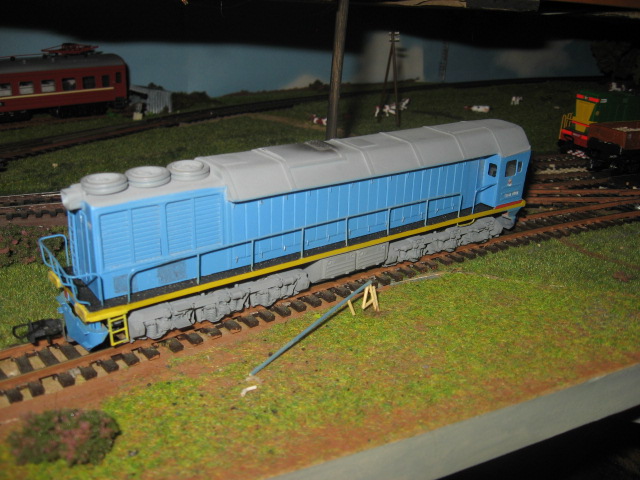

fonzenger
Повідомлень: 310
Имя: fonzenger Юрий
Все думал выложить ТЭ114 уже после обмоторивания... Даже и донор есть подходящий, с маленьким редуктором. Но все же решил оставить стендовым. Пока нету для него работы на макете, стоит в промзоне в тупике. По кузову есть моменты которые хочу переделать, но этим займусь уже если буду ставить на ходовую. А пока вот такой..
Слава Україні!
Повідомлень: 508
+ Масштаб Н0 - 1:87.
Повідомлення Артем Д »
Ааааа ! 114 й!!!!!!!! Стильный и импонирующий мне локомотив ;)
Хочется всеже нормальных фото этой и других моделей :roll: , сайт же позволяет мегабайтные фото грузить?
по фото таких размеров все замыленно и нерасмотриш модель, а хочется же...
Повідомлень: 6395
Has thanked: 1609 times
Been thanked: 3522 times
Молодца!За столь короткое время напилил столько кабанов.Невероятный творческий прорыв. :shock:
