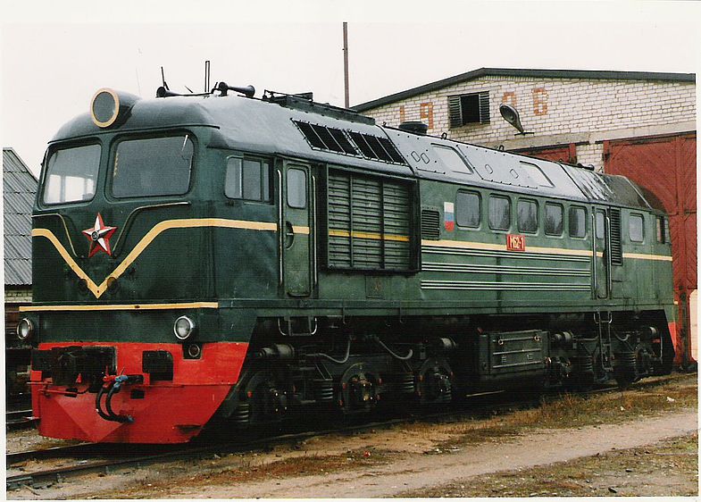

Однако не так давно с удивлением узнал, что до запуска тепловоза в серию, в СССР создали два прототипа, которые довольно существенно отличались от серийных М62.
Другие буферные фонари, круглые прожекторы, отсутствие гофр, окна в крыше, тормозное оборудование европейского образца, поручни на "морде" по типу "луганки" - вот краткий перечень. Для сравнения, классика:
Также интересно, что первенец серии прожил в СЖД долгую и насыщенную трудовую жизнь, и НЕ БЫЛ ПОРЕЗАН В МЕТАЛЛОЛОМ! Фантастиш! 8-) Вот он в музее:
Еще в 90-х был в активной работе:
В общем, лично мне данный локомотив стал очень интересен. И вот, нашелся сравнительно подходящий донор:

fonzenger писав: Спасибо за фотки!! 1-ю в зеленом окрасе я и не видел Судя по фотке и 2-я не простаивала где то в Щербинке как многие прототипы, а работала с поездами.
Юра, есть еще интереснее картинка: сняли поручни и прицепили стандартный молдинг под лобовыми стеклами.
А вот "единичка", тоже с каким-то хозяйственным вагоном.
Насколько удалось узнать, тепловозы успели много где побывать. Года по три - на львовской ЖД, среднеазиатской, потом в России. Видимо, испытывали в разных климатических зонах. Оба прототипа закончили карьеру на хозяйственной работе (Окт. ЖД) в середине 90-х.
