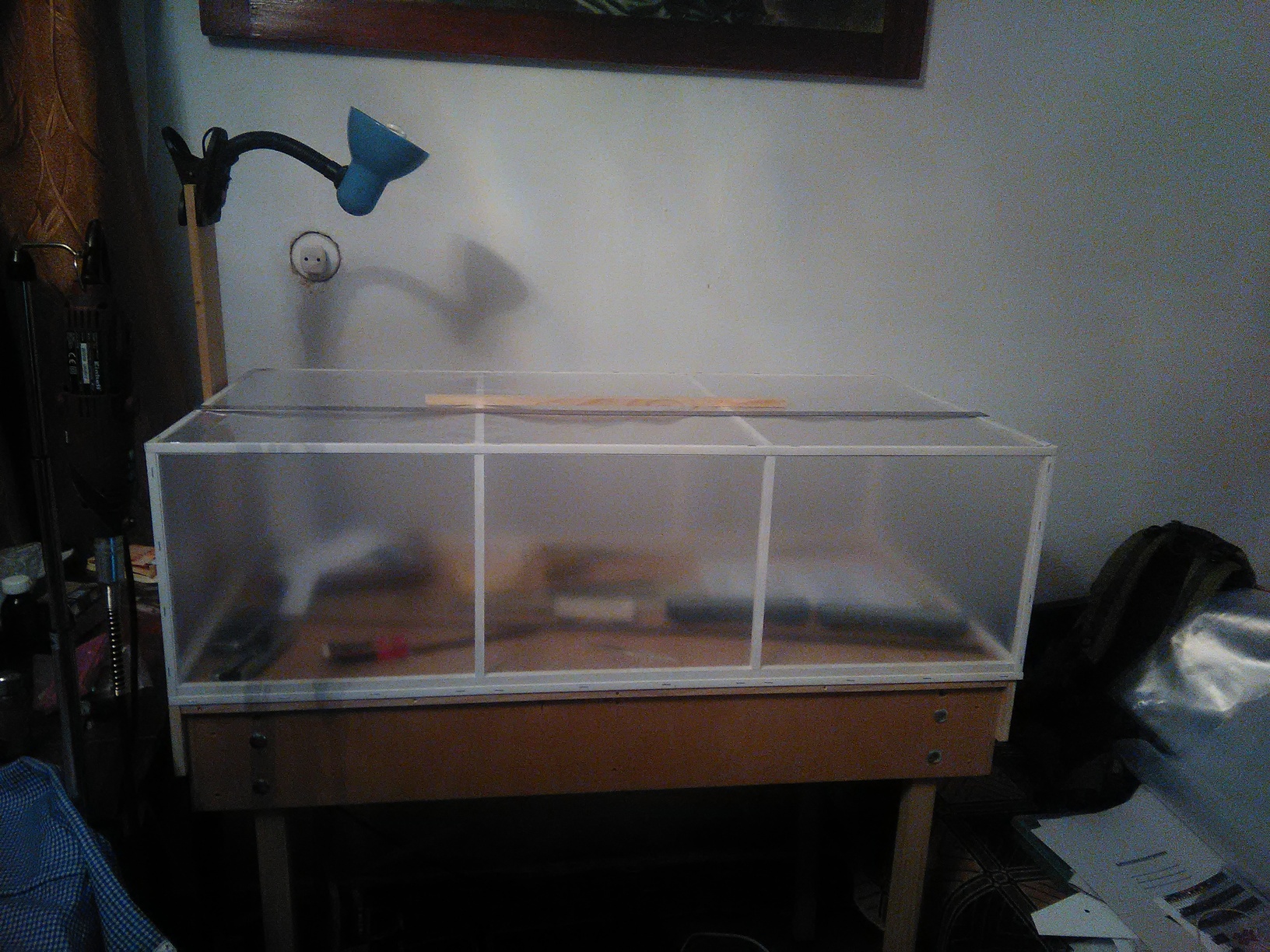

Ой,а теплица из чего сделана?Какой будет применен прозрачный материал?

Теплиця з дерев'яних рейок 10х10 мм і низ з рейок 10х20 мм. А з прозорим матеріалом проблема. Та й сама теплиця поки як тимчасове рішення, поки не придумається щось краще. Обтягнув ПЕТ плівкою як справжню, на весні можна і на город виставити для вирощування закуски :D

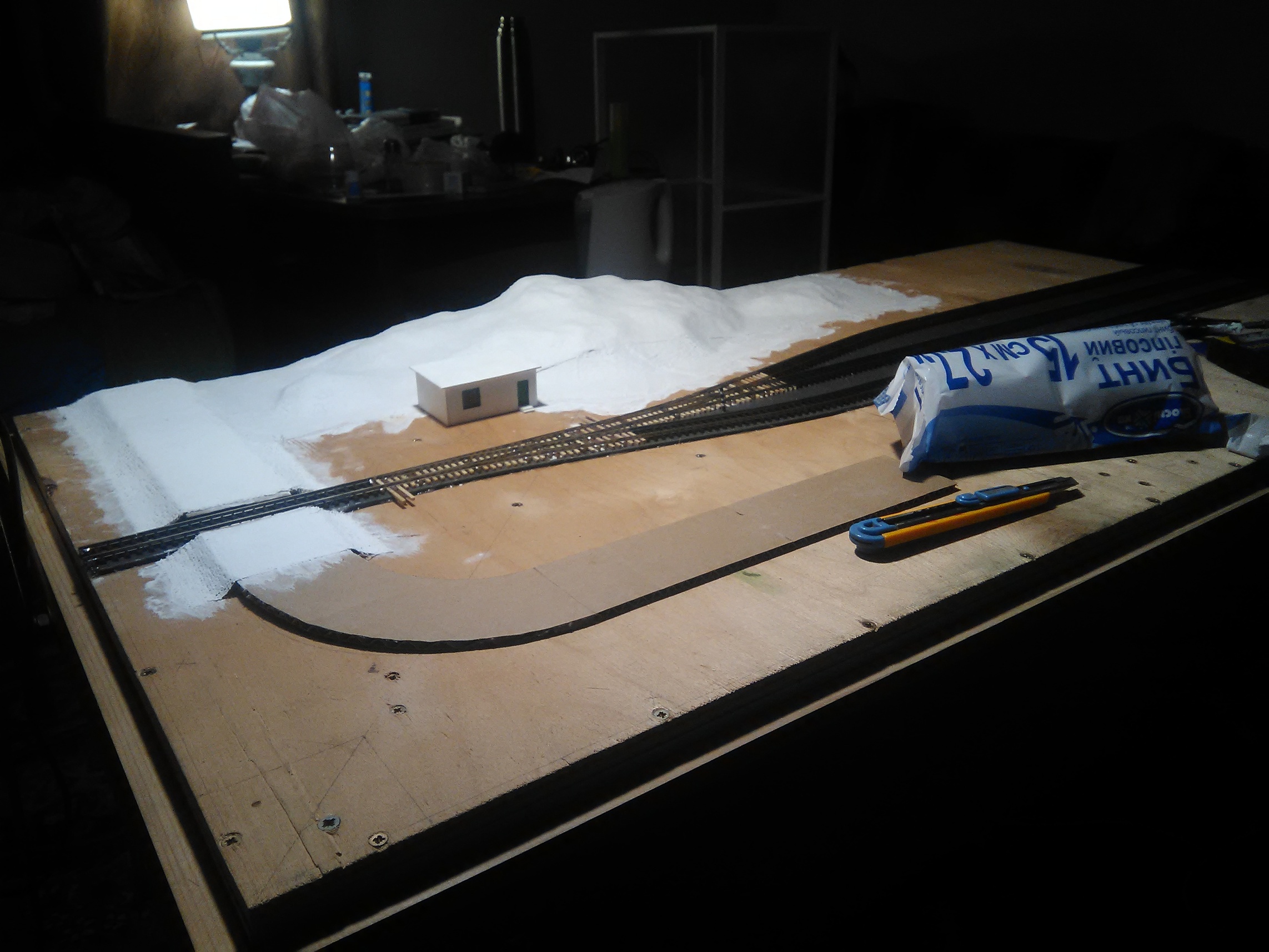

"Долгими зимними вечерами..." Декілька вечорів були вільними і почав страдати ланшафтом. Будка для примірки))

Что там под гипсом в холмах? Фанеру нужно ли грунтовать перед наклейкой гипса?

Нажмякав комків з паперу, позакріпляв малярним скотчем. З торця вирізав лобзиком на дошці "розріз гори" і приклеїв до підмакетника, щоб був жорсткий край. Зверху в два шари гіпсовим бінтом, сохне. Потім поправлю тонким шаром шпаклівки. Фанеру не грунтував нічим.

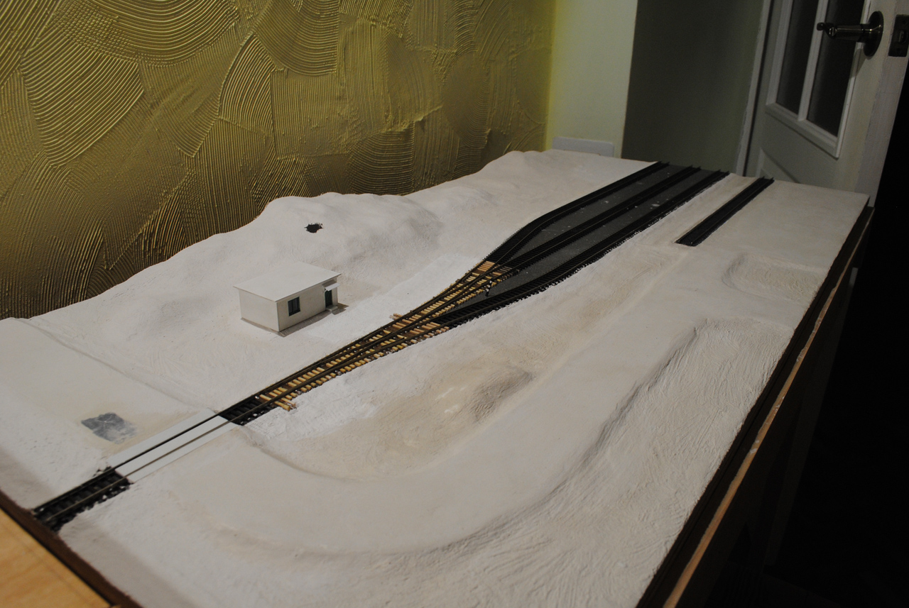

По макету трохи просунувся. Скрутив ще один модуль, обидва модулі тепер "на інвентарних колесах" і вільно катаються по квартирі в необхідне місце, дві стрілки на першому модулі отримали приводи, в процесі "пост ЕЦ" у вигляді карабушки для начинки з кришкою-пультом, майже закінчено ландшафт.

Ландшафт хорошо лёг. По весу прибавка сильно ощущается? Для меня это вопрос не праздный, а самый, что ни есть, актуальный. От Вашего, Тарас, ответа зависит выбор моей дальнейшей технологии. 8-)

Ви знаєте, точно сказати не можу, бо модуль не важив. Але в руках великої зміни ваги не відчуваю. Пішло 2 упаковки гіпсового бинта 20см Х 2,7м і десь 500-700 г фінішної шпаклівки. Ну може вся конструкція стала на кілограм важча. В горах пустота з комками паперу. Після шпаклівки пляшку пива витримує легко. Бинт давав в два шари, що перекривали один одного.

Re: Модульна станція Wild Tarik`a
Тарас, ландшафт добре зробив, супер. Але гори з паперу в майбутньому краще зроби з пенопласту. Так надійніше.
Стрілка бімба!!! А ти пробував пультом на ній покатати моделі?

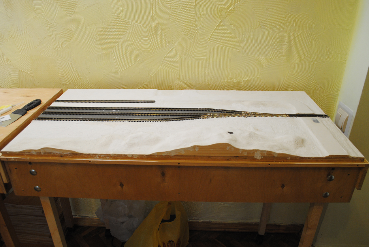

Я спочатку також думав використовувати екструдований пінополістирол, але зробивши пробу просто з бинтом переконовся, що цього достатньо. Забув сказати, що на краю модуля закріплена вертикальна дощечка, обрізана по контуру гір лобзиком і вже до неї скобами прикріплено, одразу після формування гори, бинт, поки він ще мокрий. От фотка з другого боку.

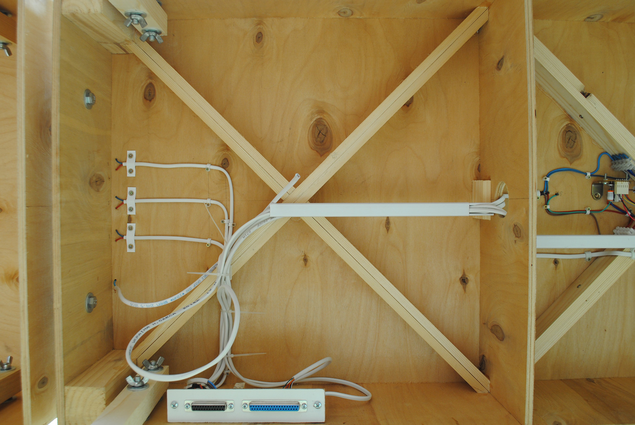

Стрілки вже ганяв купу раз, все краще, ніж чудово. Як вже писав, для приводів використа реле РПС-32. Одна група контактів комутує полярність в хрестовині з вусовиками, а друга - видає на пульт фактичне положення стрілки. От вид знизу. Поки не все змонтовано, тому монтаж не ув'язано і не всюди закріплено. Також ще потрібно закрити реле кришками з акрилу для захисту від пилу.
