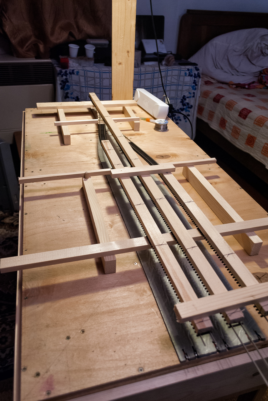

Декілька останніх днів займався підготовкою до вкладання колій: вкрутив і зрізав зайве з шурупів по кінцях модуля; припаяв проводи рейкових кіл; зробив шаблон для рівного вкладання колій. І вчора пізно ввечері нарешті здійснилось :)
Підв'язав до шаблону для рівного вкладання колій рейки всього модуля.
Зняв плівку із самоклейки і з дружиною опускали рейки з шаблоном вирівнюючи їх по осях. Після приклейки колій рейки припаяв до шурупів на кінцях модуля.

Досить оригінальний в тебе спосіб фіксації :o
І головне вийшло досить рівно і акуратно.
Підстилка, як я розумію повністю липка?

Дякую. Спосіб придумав сам. Спочатку хотів під метрову лінійку класти, але на липку поверхню три колії одразу не приліпиш рівно.
zizik писав:Підстилка, як я розумію повністю липка?
Та, тільки з одного боку, той що верхній. До фанери приклеїв Титаном, воді тримає.
