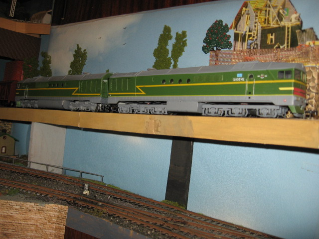

Продолжается производство :) После недолгих раздумий понял что такому красавцу в одной секции будет одиноко ;) К тому же только в двухсекционном варианте можно оценить всю "эпичность" данного лока.
Так что вторая секция близится к завершению. Ходовка имеет более правильный вид. Секция будет безмоторной. Определился с номером, будет 007 , он полностью подходит.
В моей практике первая попытка сделать полноценный двухсекционный лок. Обычно ограничивался одной секцией. Посмотрю как получится :roll:

Повідомлення fonzenger »
Ну вот, вроде и все :) Уже проходит обкаточные испытание с поездами, заводские испытания уже пройдены успешно :D
На фото конечно вылезли косячки которых в живую практически не заметно, к примеру щель между стеклом и корпусом БФ, непрокрас в двери и много чего...
Ходовая секция одна, на ходовке от американца, неправильно но пока будет так, полее подходящего донора все равно нету. Вторая секция безмоторная, но на более правильной ходовке, хотя межцентровое расстояние в тележках больше чем надо.
