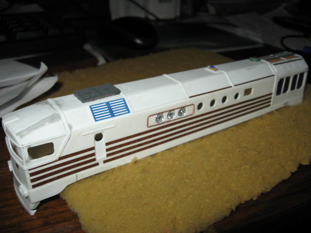

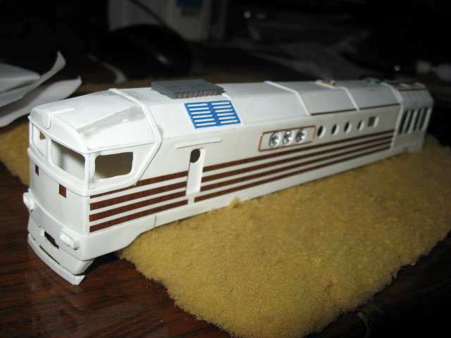

Продолжение, немного оброс деталями)

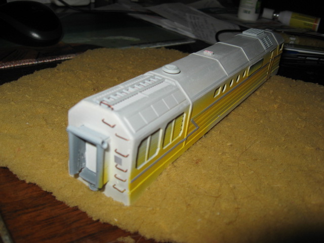

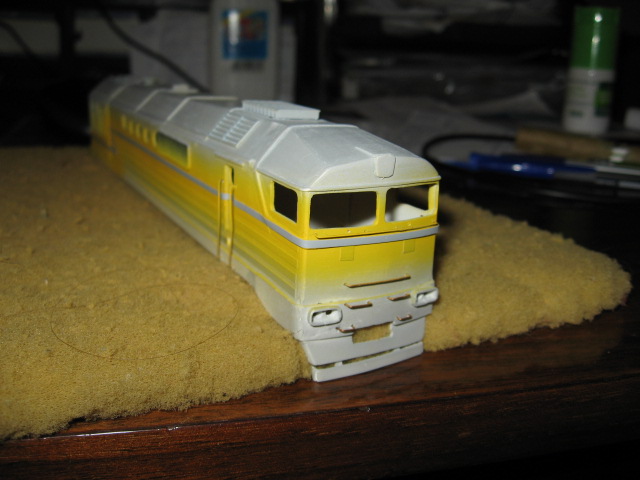

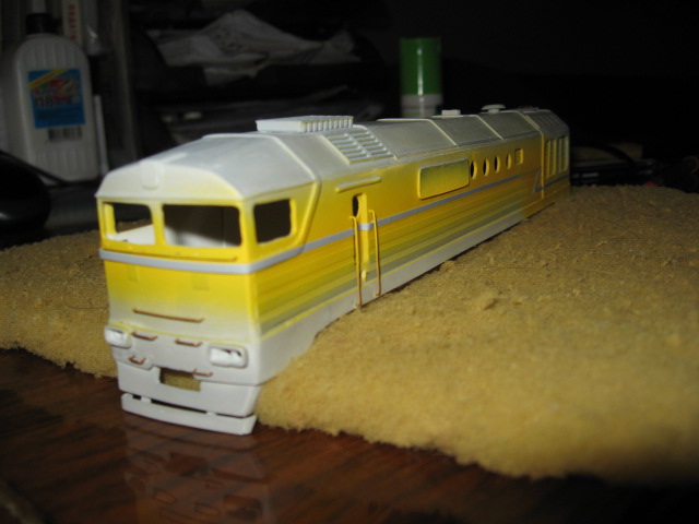

Загрунтован, дошкурены основные проблемные места. Замаскирована желтая полоса, дальше покраска основным цветом.

Stinky писав:Ай молодэць!А боковые выштамповки-гофры как реализовал?
Гофры выклеены из "оракала". Он как раз имеет нужную толщину. Я проверил он не реагирует на растворители, и шкурится наждачкой. В своем случае я брал оракал "под дерево", который для оклейки мебели.

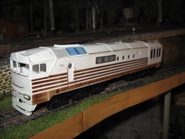

Теперь о "косяках" :cry: Так получилось что когда я собирал кузов еще на начальной стадии, то нижнюю часть кузова , раму (та что с кружочками :) ) я сделал накладной деталью и наклеил поверх корпуса. Типа как на ВЛ10. Пластик 0.5 и дал свою толщину. Так что ширина модели по нижней части как положено 35мм а кузов над рамой уже на 1мм что не есть гут :cry: . У прототипа сбоку борт ровный и рама не выступает, а это не на всех фото можно понять, потому как спереди (на морде) она выступает. В общем это уже не исправить :(
Второй непонятка (не совсем косяк ;) )вышла с крышей над кабиной, я делал по чертежу и паре фото. Оказалось что такая крыша была только до номера 007 включительно. Дальше пошли с кондиционером и крыша получила характерный горб. Так что мой подходит под номера 005-007.

Добрый день. Именно из-за ступеньки кондиционера и застопорился процесс в какой-то момент.
На счёт юбки, вроде бы фотографии есть, но мне кажется, не стоит заморачиваться. Вы правильно написали - вам катать, а не со штангельциркулем вымерять её. Модель очень узнаваема и я очень рад, что помимо стендовых 121, наконец вырисовывается у кого-то ходовая.

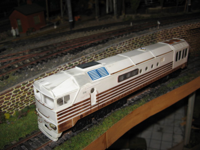

Продолжается производство :) После недолгих раздумий понял что такому красавцу в одной секции будет одиноко ;) К тому же только в двухсекционном варианте можно оценить всю "эпичность" данного лока.
Так что вторая секция близится к завершению. Ходовка имеет более правильный вид. Секция будет безмоторной. Определился с номером, будет 007 , он полностью подходит.
В моей практике первая попытка сделать полноценный двухсекционный лок. Обычно ограничивался одной секцией. Посмотрю как получится :roll:

Гигантский лок. :o И плодотворность твоя вдохновляет. 8-) Судя по помелу на рельсах
это просто кузов вкинул на тележки для фотосессии?
fonzenger
Повідомлень: 310
Имя: fonzenger Юрий
Re: Мои самоделки и не только. СЖД в НО.
Повідомлення fonzenger »
Stinky писав: Судя по помелу на рельсах
Да, это прикидка пока, кузов не выставлен, и межшкворневое еще менять буду.

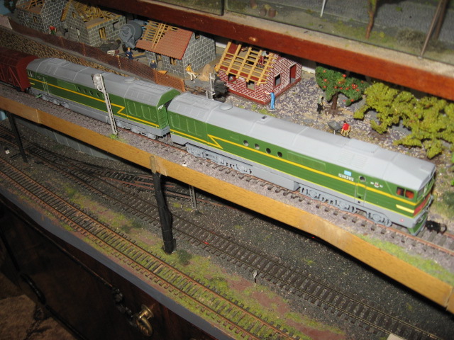

Ну вот, вроде и все :) Уже проходит обкаточные испытание с поездами, заводские испытания уже пройдены успешно :D
На фото конечно вылезли косячки которых в живую практически не заметно, к примеру щель между стеклом и корпусом БФ, непрокрас в двери и много чего...
Ходовая секция одна, на ходовке от американца, неправильно но пока будет так, полее подходящего донора все равно нету. Вторая секция безмоторная, но на более правильной ходовке, хотя межцентровое расстояние в тележках больше чем надо.
