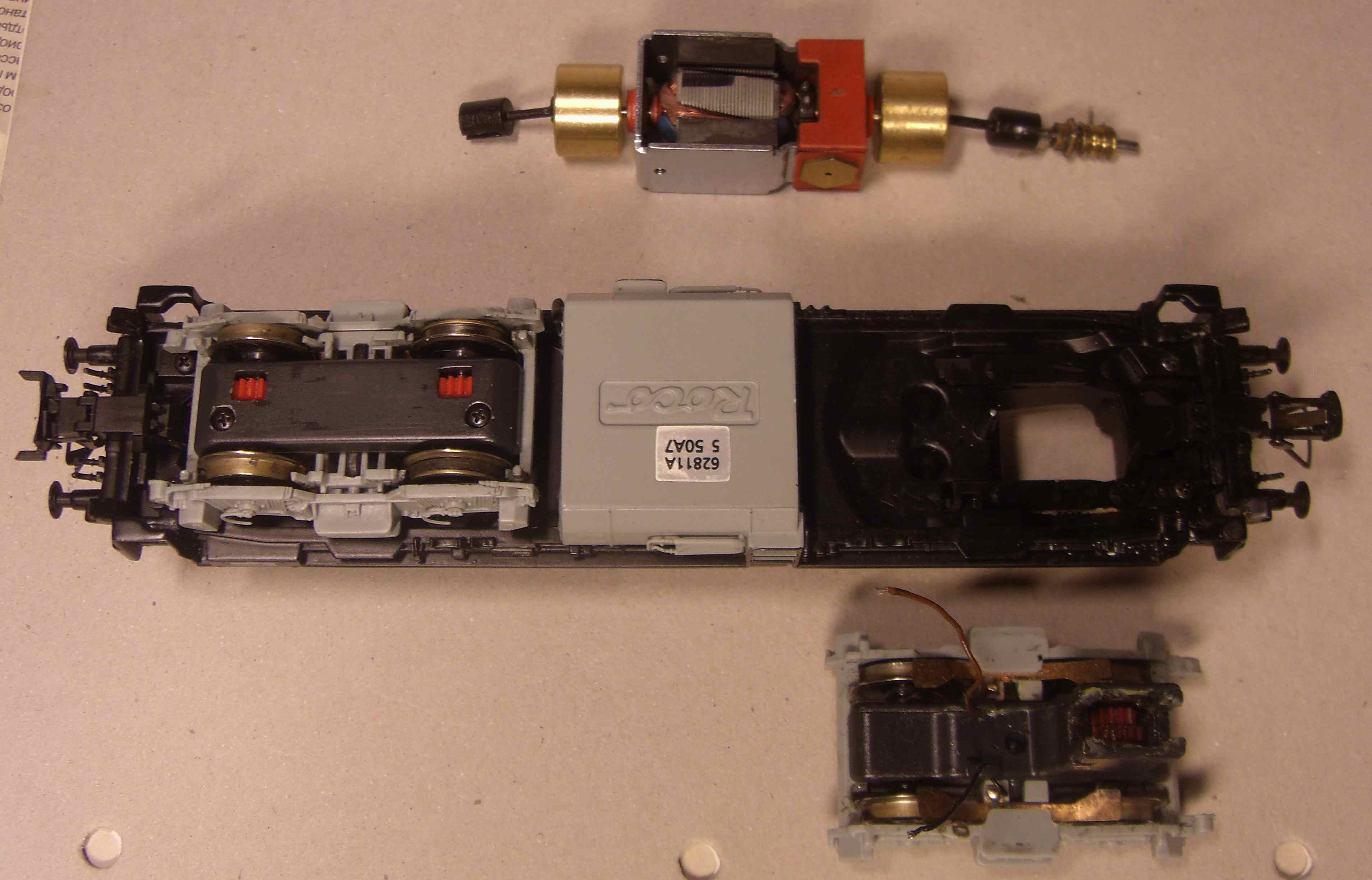

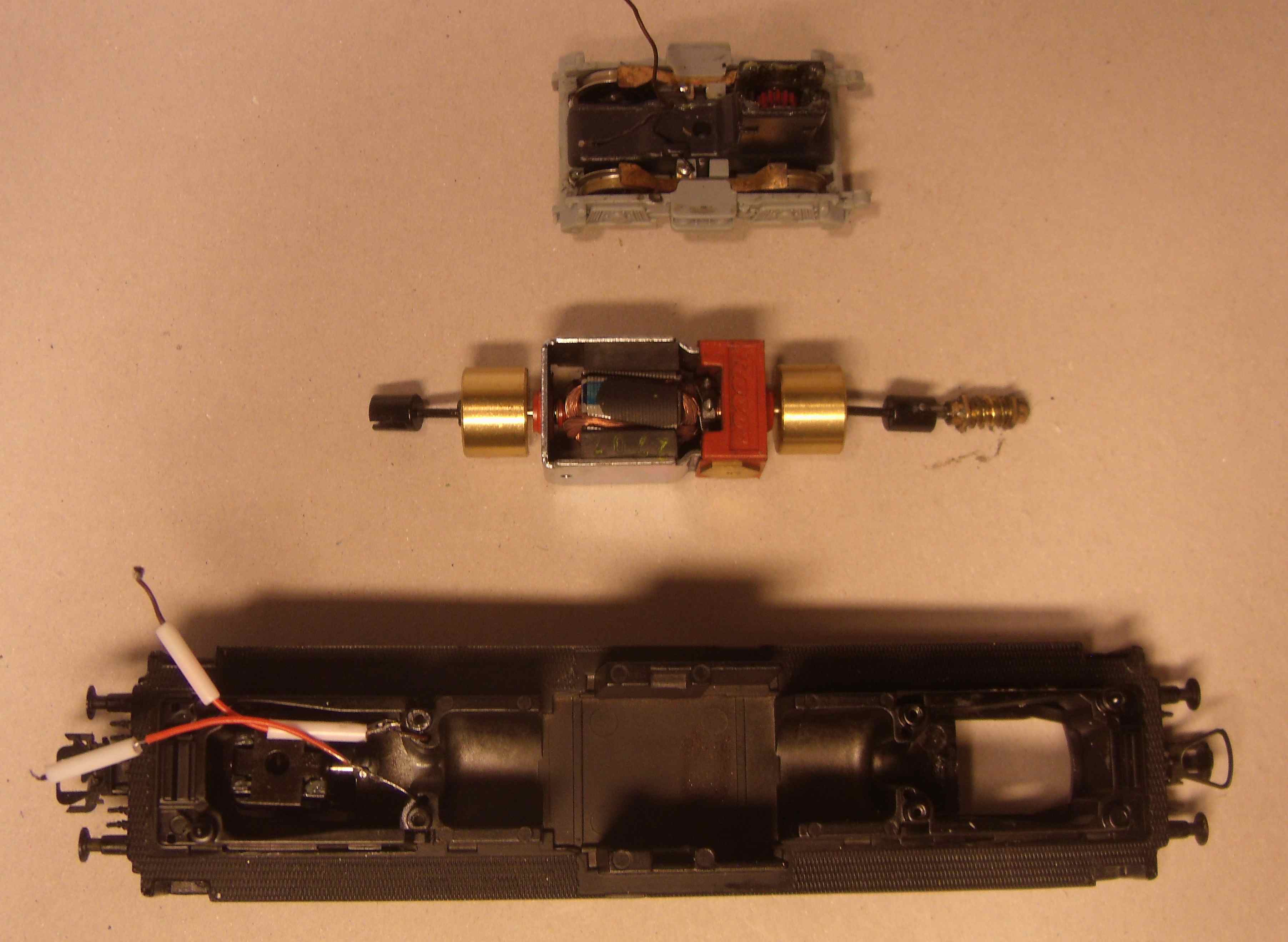

Старый PIKO BR110 и V100, это полностью одно и тоже. Там очень "нехороший" старый мотор, его желательно обновить.
Есть у меня современный ROCO 114, разобранный, вот несколько фоток:

Саш, спасибо! Это оно ;)
ИМХО, пилить железную раму "Роко" не очень удобно :oops: А вот все остальное может пригодится.
