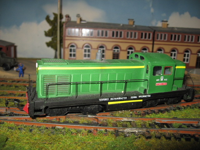

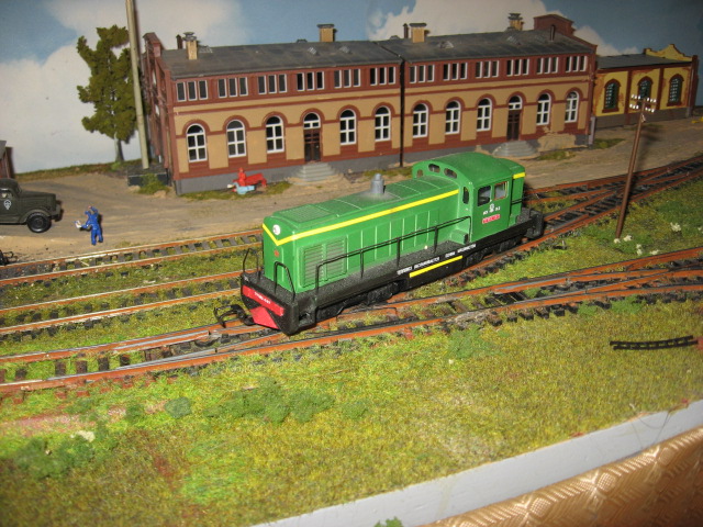

С ТГМ3 история такая. После значительного увеличения промзоны на своем макете назрела необходимость в небольшом промышленном локе. Сразу скажу что вопрос копийности меня не слишком волновал. Нужен был узнаваемый промышленный лок. В результате за два вечера был построен ТГМ на базе 110-го от Пико. Габаритные размеры соблюдены. Рама и тележки остались без изменений так что межосевое и межшкворневое не совпадают. Деталировка минимальная. Стоит двигатель от Гютзольд. Установлен звуковой декодер. Теперь вполне узнаваемый малыш отлично справляется со своей работой))

От себя скажу, что ТГМ3 удался, особенно если учесть условия экплуатации. Мне понравился. Особенно приятно наблюдать за ним с дивана, лежа с котамиfonzenger писав:С ТГМ3 история такая. После значительного увеличения промзоны на своем макете назрела необходимость в небольшом промышленном локе. Сразу скажу что вопрос копийности меня не слишком волновал. Нужен был узнаваемый промышленный лок.

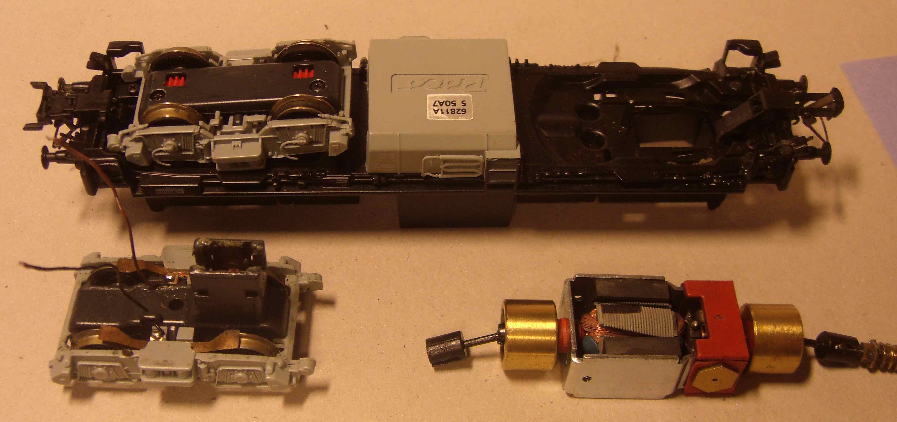

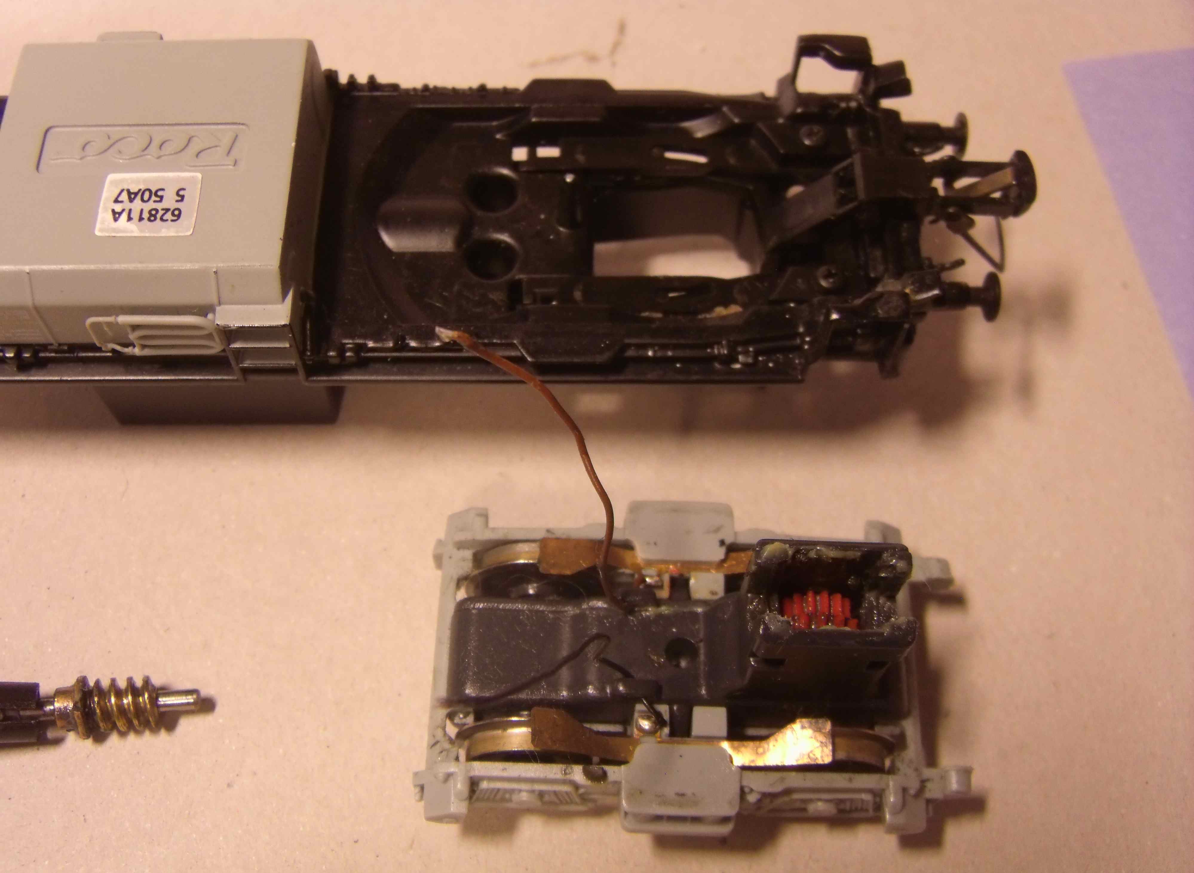

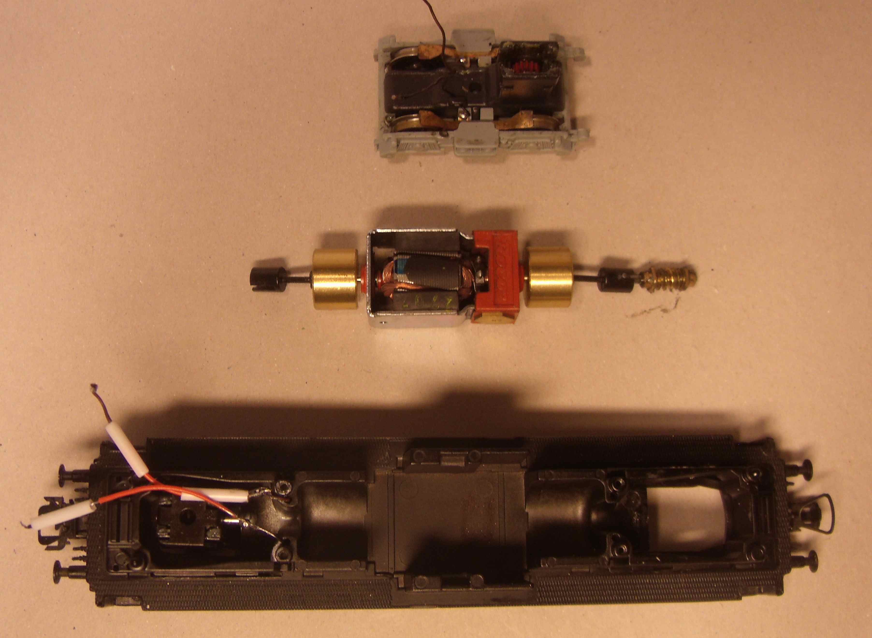

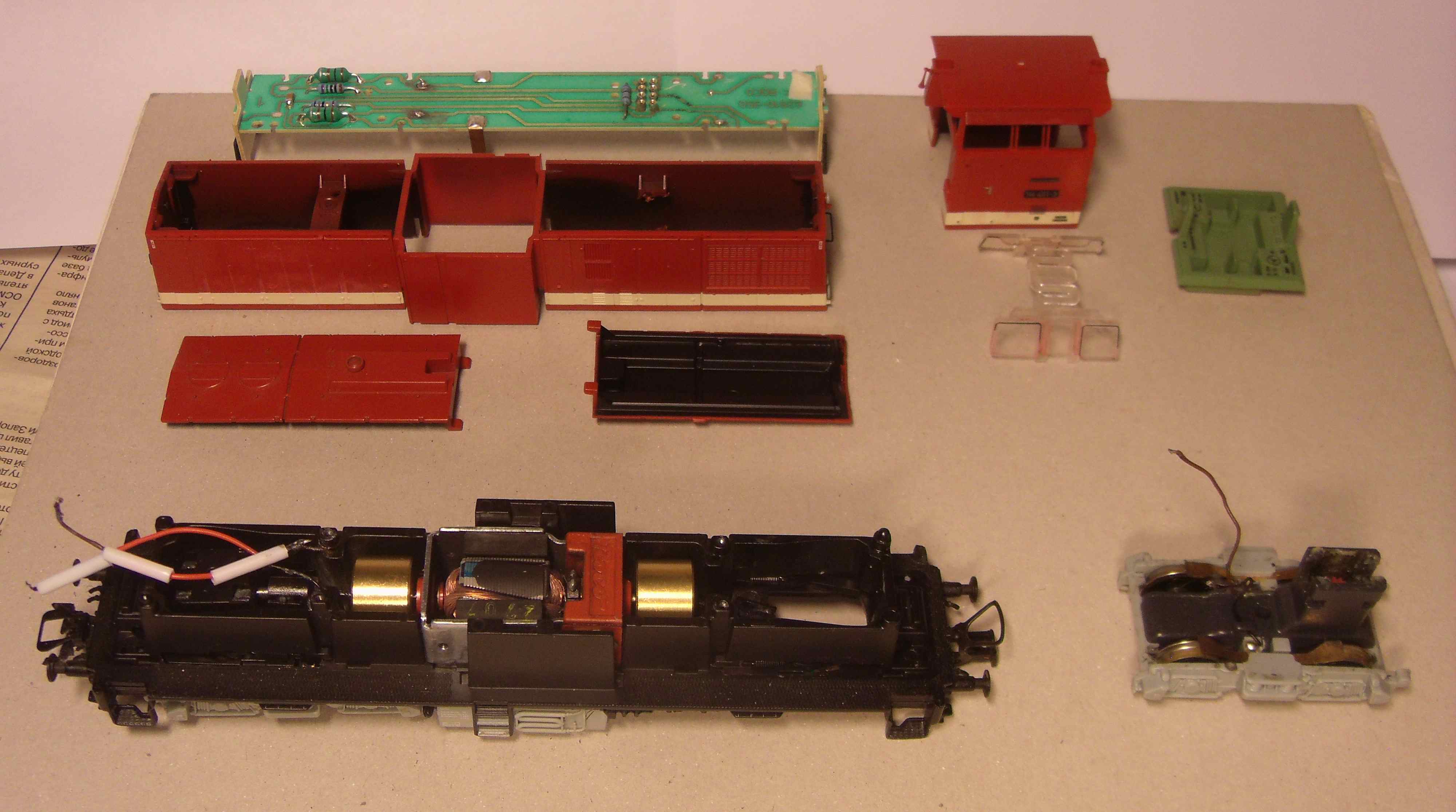

Старый PIKO BR110 и V100, это полностью одно и тоже. Там очень "нехороший" старый мотор, его желательно обновить.
Есть у меня современный ROCO 114, разобранный, вот несколько фоток:

Саш, спасибо! Это оно
ИМХО, пилить железную раму "Роко" не очень удобно
А вот все остальное может пригодится.
