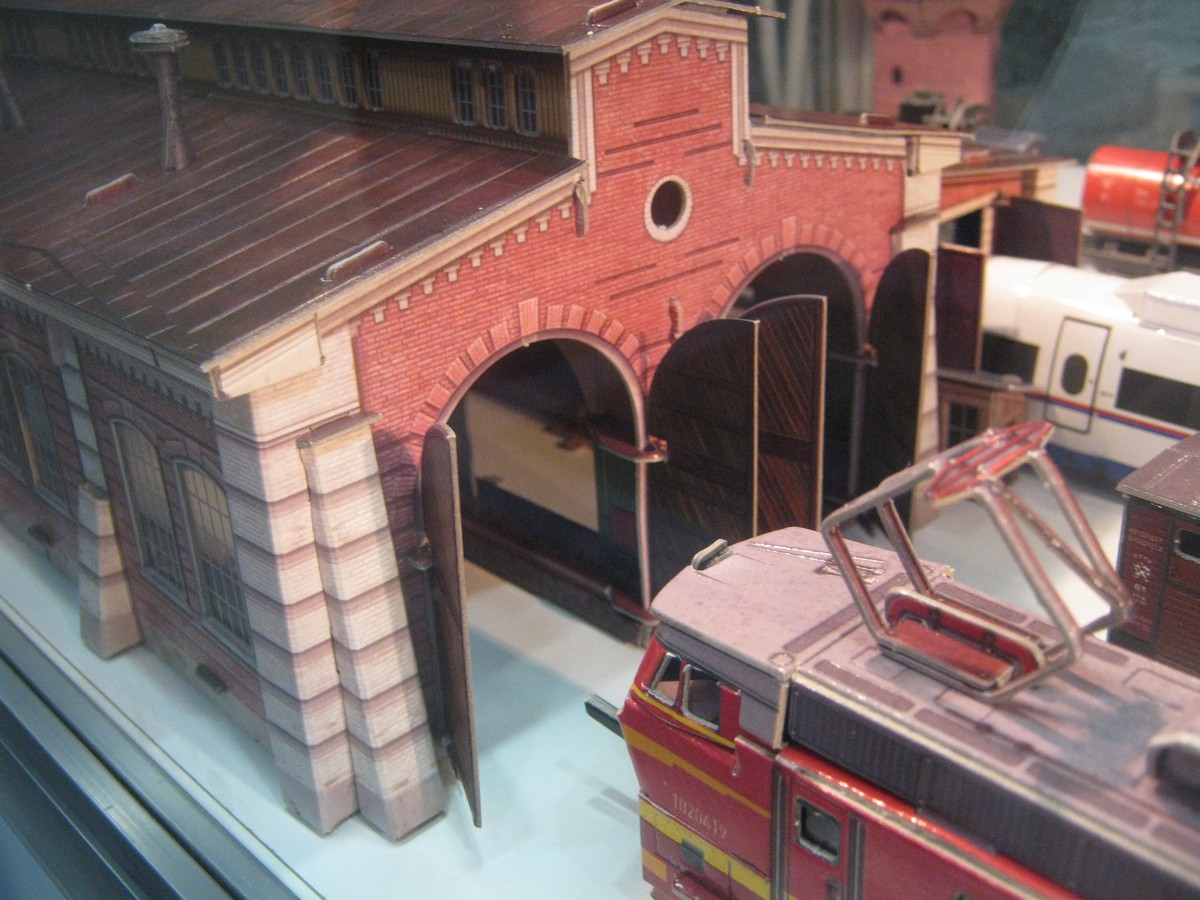

Депо тоже рассматривал долго. И мне его тоже пытались продать. Сделал пару фотографий, насколько позволило витринное стекло.
Имею в планах подобное строение, но в своём исполнении. Место на макете предусмотрено и позволяет расположиться без проблем. Фасад с воротами уже давно сделан.
