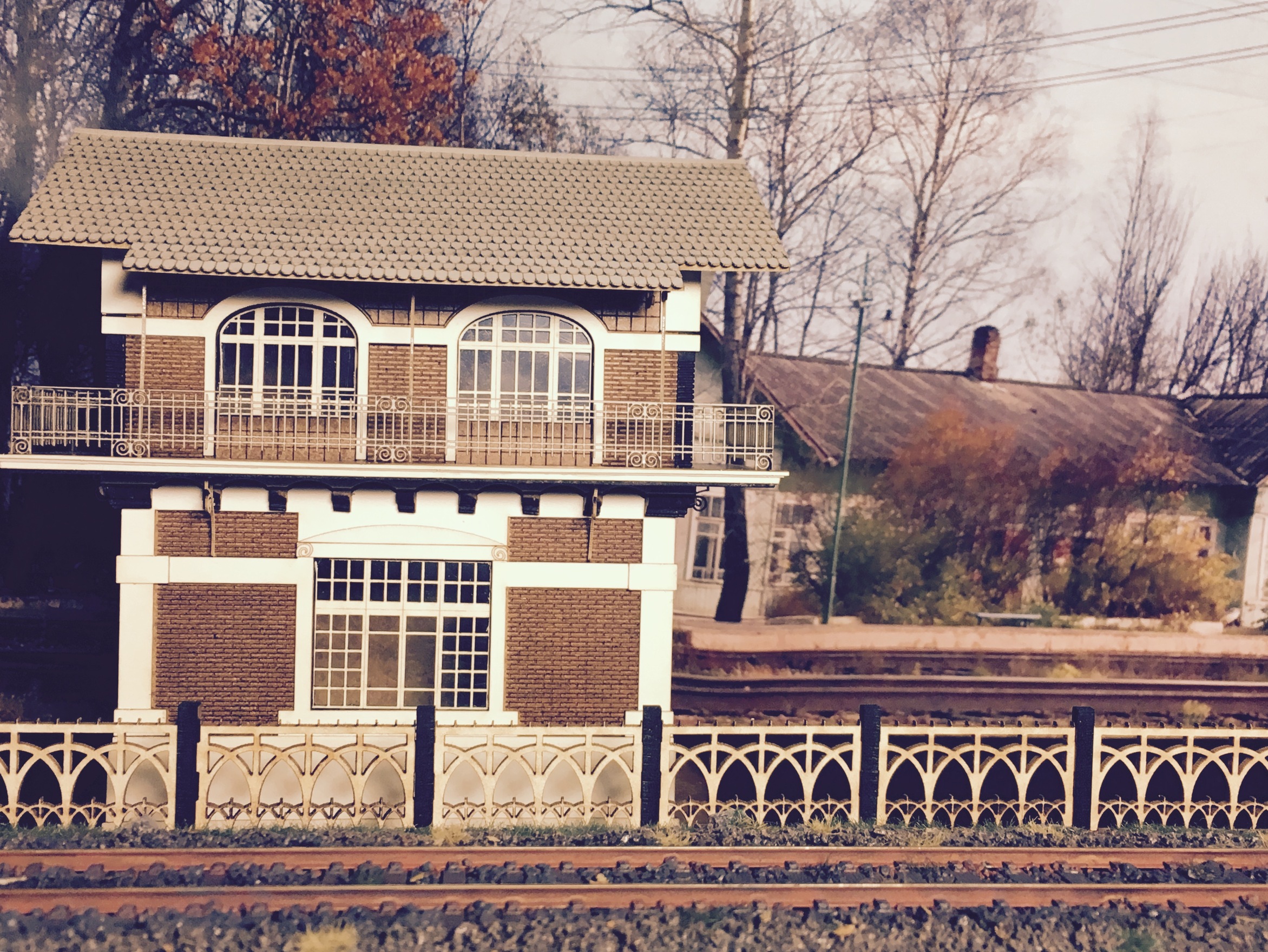

Тот же пост централизации. МДФ и картон без покраски. Но Умбум хорош своей доступностью и простотой сборки.
С уважением, Сергей.
Been thanked: 550 times
Muton писав:.... водонапорную башню и пост управления....
ОО :!: , такой пост точно (умбум) и у меня есть. Собрал его быстро, но сильно видно что это конструктор, хотя смотрится хорошо.
Нужно бы пару рекомендаций по нему! Как скрыть "всё ненужное" для глаз, и как его облагородить, что бы смотрелся "подороже" :D .
А "лазерный пост" конечно замечателен! Ещё и без покраски :shock: , вот это даа :?

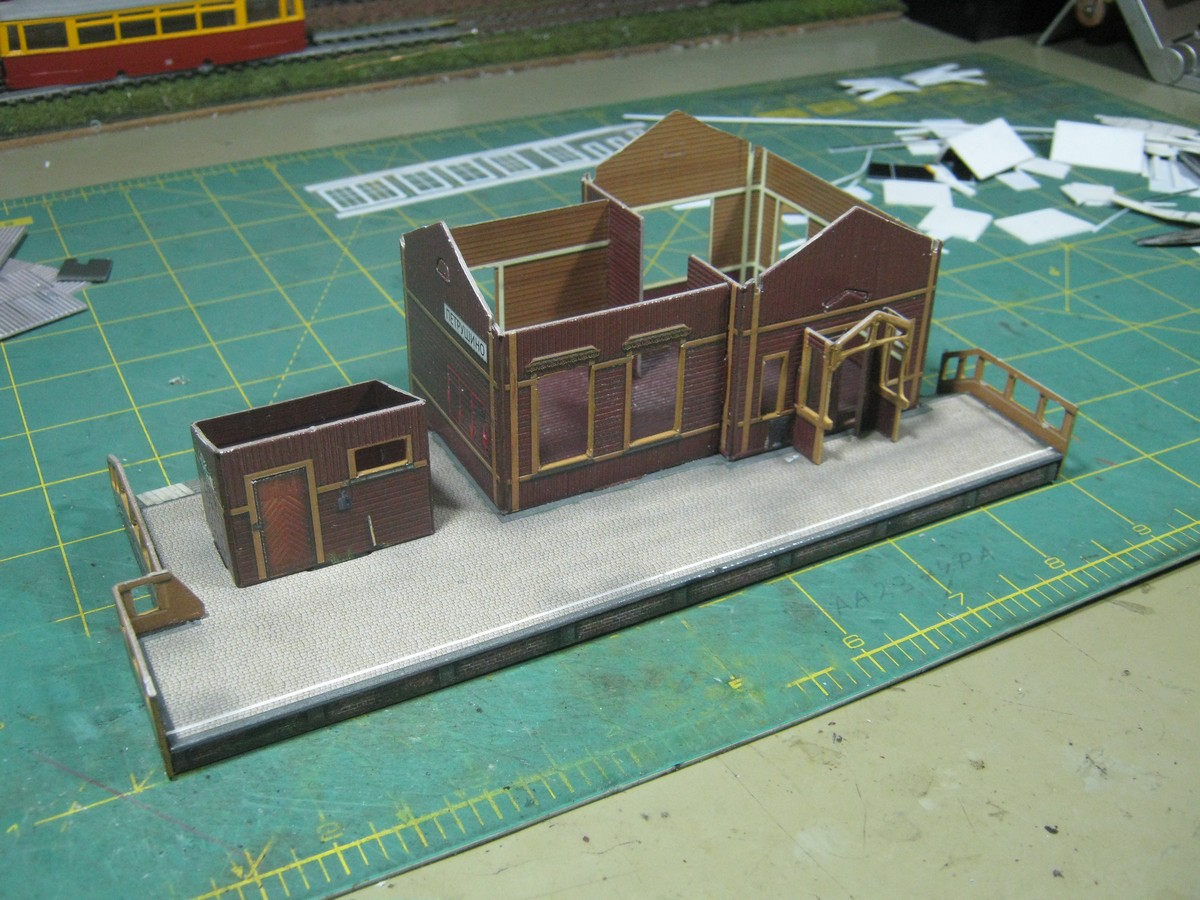

Вспомнил, что у меня есть полустанок от УмБум...
Сразу скажу, что собрать в перекуре не получилось потому, что совершенно разучился работать по инструкции.
Для начала обрезал все уши, примыкающие к крыше. На перроне тоже обрезал все.
Собрал вот такую конструкцию.
Далее закрасил гуашью все торцы, задул матовым лаком, вставил окна и приступил к крыше. Не знаю, как должна сойтись фирменная кровля, но мои заготовки, сделанные в точном соответствии с размерами оригинала, не сошлись и пришлось повозиться со сведением.
Собрать полностью не успел да и курить надоело.
Пока так.
