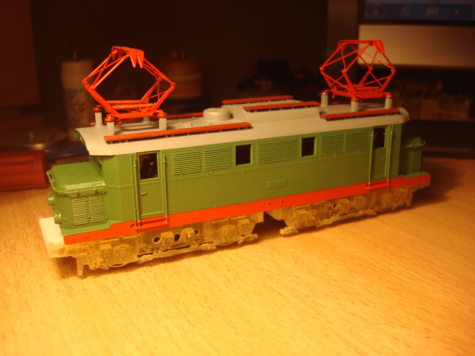

Хорошая конверсия!
Как по мне - она получше и поточнее будет той, что видел до этого на соседнем форуме.

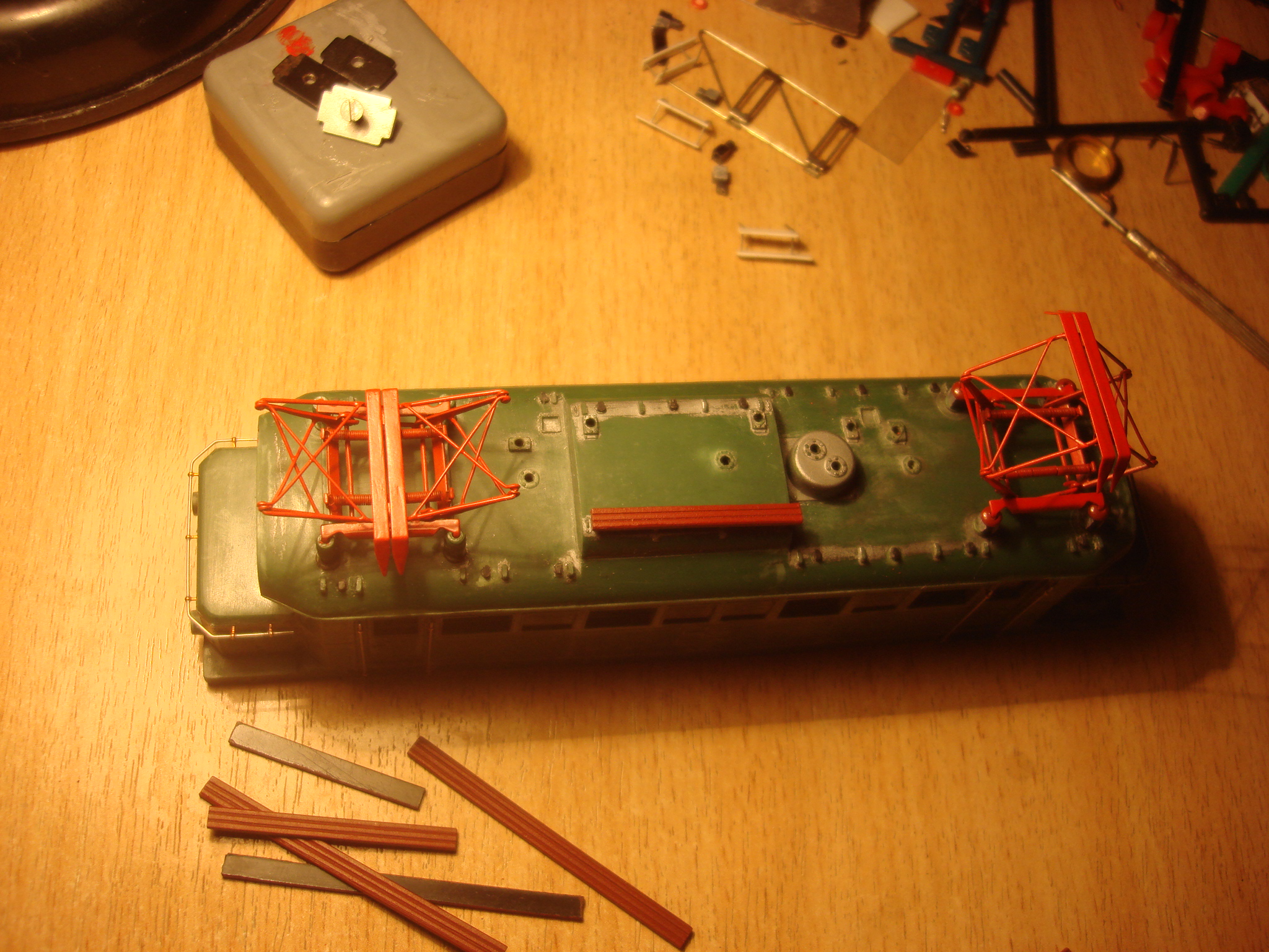

Также интересно, как делали пантографы ?

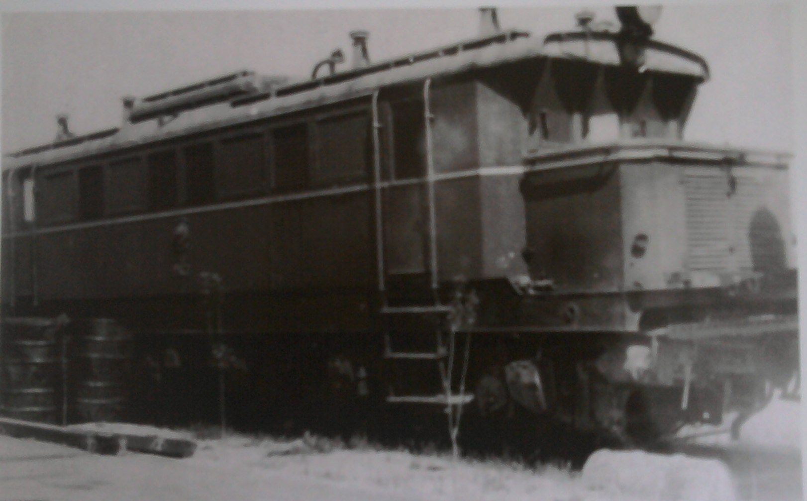

На ч\б фотках я так понимаю Е44 даже в родной ливрее.Т.е. серый с черной юбкой и полоса по борту.

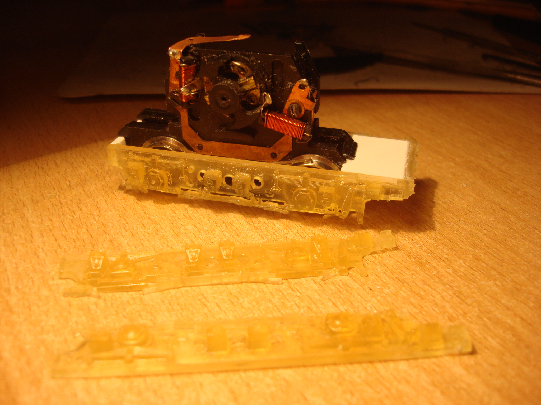

Тележки из бурштына намного лучше оригинальных Пико. 8-)

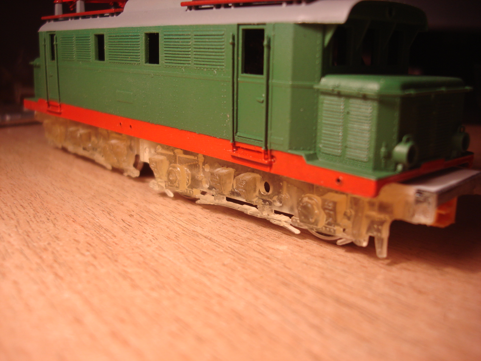

На счет серого цвета не уверен, может до конверсии он был серым :roll: Пантографы на 50% из Пико, остальное латунь и медь.Немного продолжил. Не охота красить сегодня, пилю Р 47 8-)
с полосой как на фото трофея

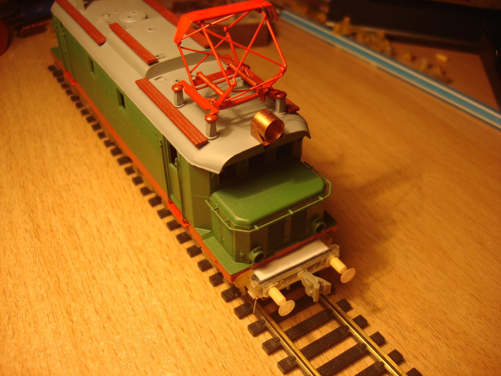

Не понял - из чего и зачем сделаны боковины тележек?
Как всегда отличные поручни! Восхищают!
Прожектор серьёзный, такой что будет весь макет освещать.
Has thanked: 391 times
Re: Мои СЖД модели
Barbosa_ писав:Не понял - из чего и зачем сделаны боковины тележек?
) Стинки же написал - бурштын ( смола )) Ну не было у меня боковин телег под такие дела. Пришлось Роко отжать 8-) Такой вот Роко-Пико :|
Re: Мои СЖД модели
Олег писав:...бурштын ( смола )) Ну не было у меня боковин телег под такие дела. Пришлось Роко отжать 8-) Такой вот Роко-Пико :|
не знал что янтарь это смола. Отливка тележки просто превосходная, расскажи чуть про методику, как оно "скопировано", какие материалы?
Re: Мои СЖД модели
Про телеги из бурштына...( бурштын - янтарь - сосновая смола - эпоксидная смола ) ( сленг от Стинки))
Беру пластилин, желательно разогретый. Потом разровняв его по плоскости - вдавливую в него нужную деталь. Деталь предварительно немного протираю подсолнечным маслом. Чтобы легче и без деформации формы удалить мастер-модель из пластилина, я обычно помещаю на холод ( в морозилку или на балкон). Холодная мастер-модель легче отделяется. Но это все кустарщина :oops: . Хорошие форма из силикона смешаного с кукурузным крахмалом, они многоразовые. Тут впопыхах все делал, не хотел хоботиться с силиконом :lol:

А какую смолу берешь? У меня с этим непруха, никогда не твердеет(
Re: Мои СЖД модели
T-1000 писав:А какую смолу берешь? У меня с этим непруха, никогда не твердеет(
Смола обычная за три копейки.Жаль, коробка посеряна :|
А чтобы затвердевала - нужно четко пропорцию соблюдать.Шприц в помощь :!:

Олег писав:...Смола обычная за три копейки.Жаль, коробка посеряна :|
У меня была эпоксидка с текучестью как мёд, она зараза очень плохо растекалась, и получалась ерунда, поэтому я как то плюнул на неё, но затвердевала 100%. А твоя эпоксидка жидкая? как вода? как спирт? как кефир?
Re: Мои СЖД модели
Barbosa_ писав:
Саша, густая как мед. Бывает не растекается, остаются пустоты.Без вакуума никак нормально не сделать. Поэтому нервы должны быть как канаты :|

Stinky писав:На ч\б фотках я так понимаю Е44 даже в родной ливрее.Т.е. серый с черной юбкой и полоса по борту.
О цвете можно только гадать. ;) Хотя как по мне он все же уже не в ДРГ-шной окраске. В ДРГ он был или просто серый или серые с черной полосой, либо с черной полосой с белыми окантовками. На фото полоса все же белая или желтая. Основной цвет может быть как серым так и зеленым.

Спасибо.Полностью согласен. Только на фото с бочками цвет кузова явно не серый, крыша лока все выдает, ведь она точно серая :roll:
Пришлось красить в традиционные цвета того времени ( типа ВЛ22 )

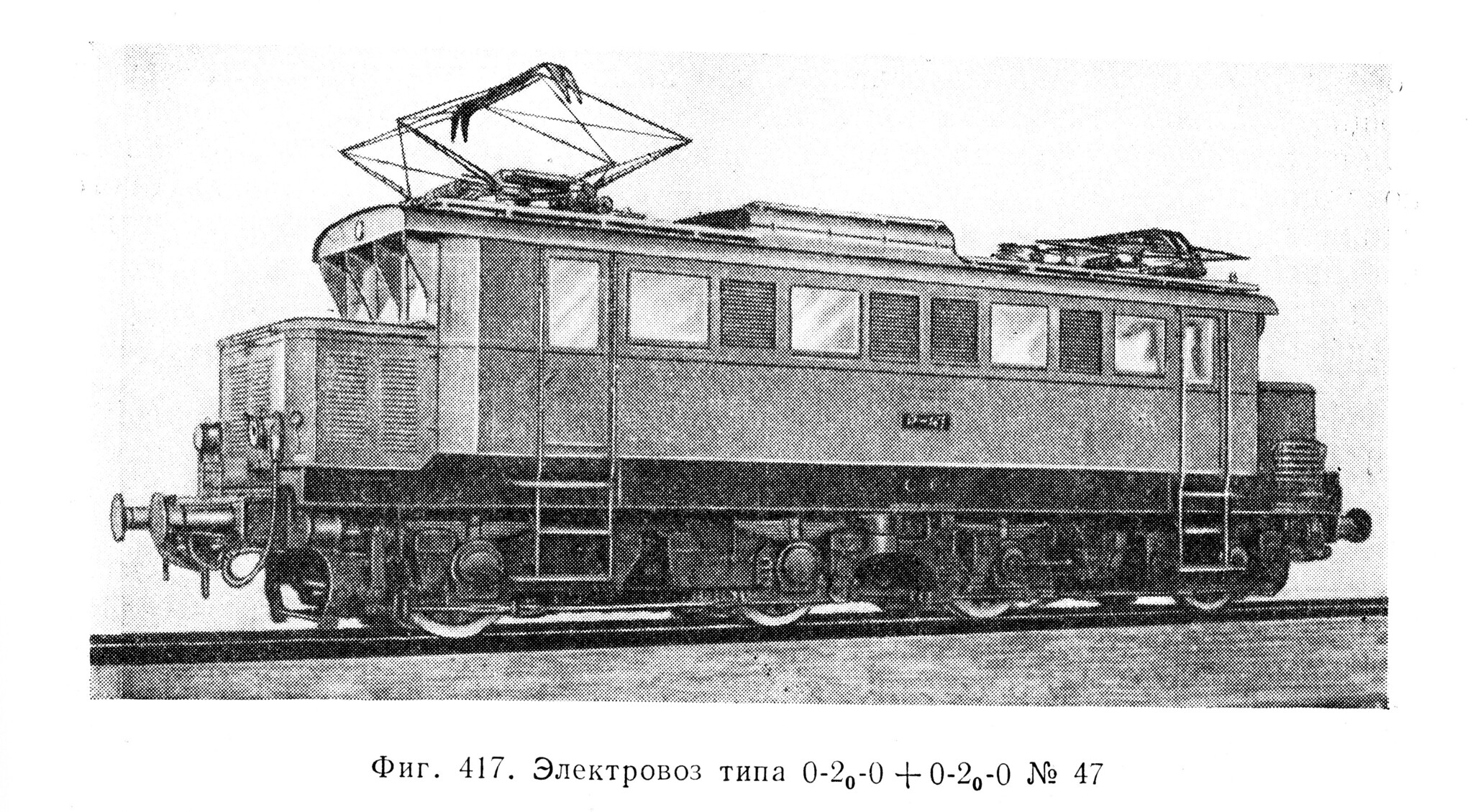

Олег писав: Пришлось красить в традиционные цвета того времени ( типа ВЛ22 )
Вот как раз традиционный цвет того времени скорее серый! Стандартная зеленая окраска была введена только в конце 60-х. А локомотивы более ранней постройки ТЭ2, ТЭ1, Н8, ВЛ19, ТЭ5 были серые, черные, синие, двухцветные, но никак не зеленые. Упоминаемый вами ВЛ22 в то время тоже был синим или вишневым, зеленым он стал уже в 70-х после ремонтов. А на черно-белой фотке темно серый и зеленый будет выглядеть одинаково, кузов может быть темно серый а крыша светло серая. И выглядеть будет так на фотке с бочками. В обшем при отсутствии цветных фот того времени цвет определить очень сложно, повторюсь "стандартного зеленого" цвета тогда еще не было. На соседних форумах тоже долго гадали по поводу окраски этого Р47 (кстати это название спорное и упоминается только в книге Ракова), трофейных дизельпоездов, V36 и так и не пришли к какомуто мнению.

Олег писав:Саша, густая как мед. Бывает не растекается, остаются пустоты.Без вакуума никак нормально не сделать. Поэтому нервы должны быть как канаты :|
Помнится, когда в 70-х эпоксидка появилась в магазинах, возникло в народе увлечение - отливать из смолы всякие цацки-бряцки-кулончики. Высшим пилотажем считалось залить смолой какую-нить мушку-травку-камушек, ну, чтобы было, как настоящий янтарь. :)
Вариантов снижения вязкости смолы было два. Добавлять чуть больше отвердителя и, если память не изменяет, смолу приготовленную в "правильной" пропорции немного разбавляли ацетоном до нужной консистенции.
В обоих случаях механические свойства затвердевшей смолы были немного хуже, чем у "правильной" смолы, но нам же не колпары отливать, а всего лишь декоративные элементы. В общем попробуйте - должно помочь.

А ще читав, що смолу перед заливанням підігрівають і вона стає текучішою. Але є і мінус - внаслідок підігріву швидше схоплюється. Ясно що не кип'ятити, а градусів 40-50 думаю вистачить. Сам ще не пробував, але в пластилін теж відливав. Ну, смолу відливав :D
