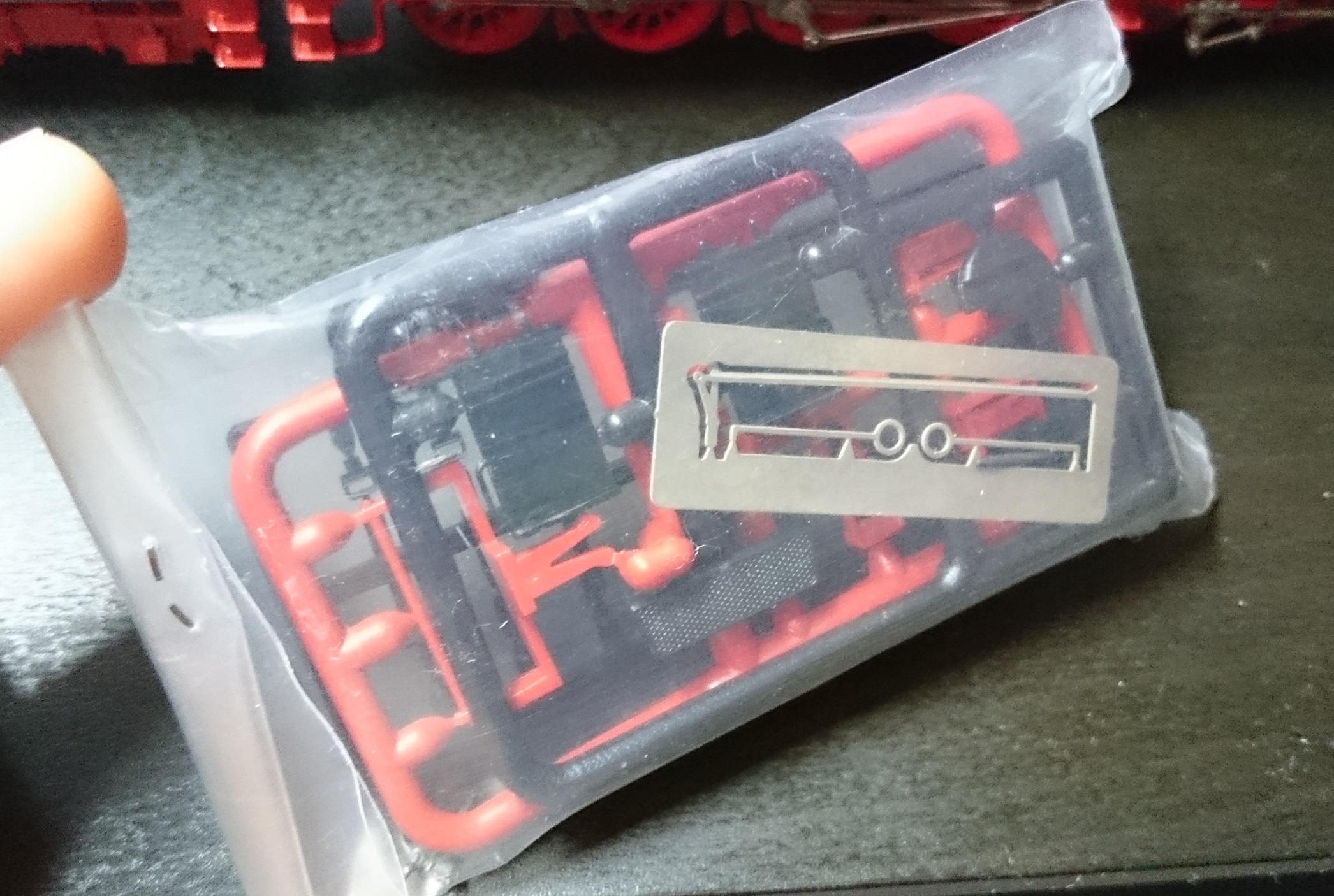

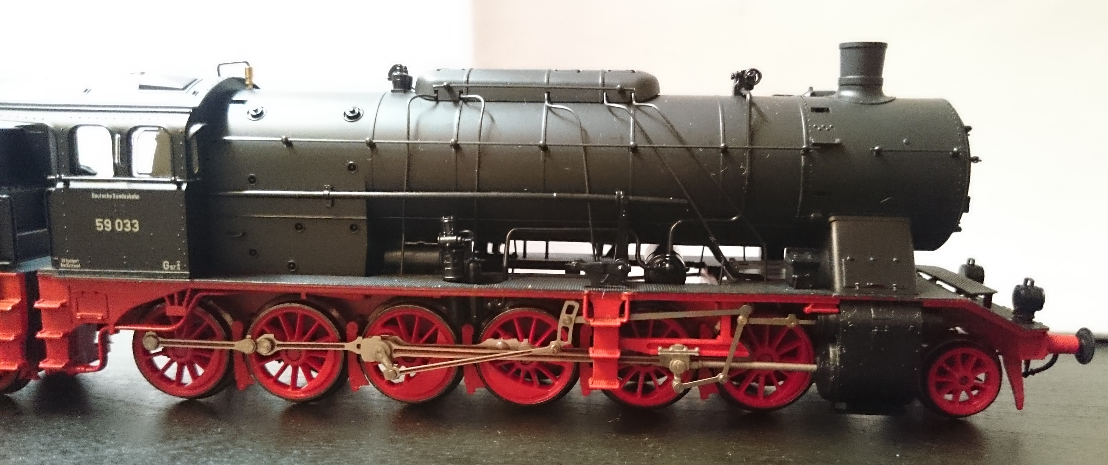

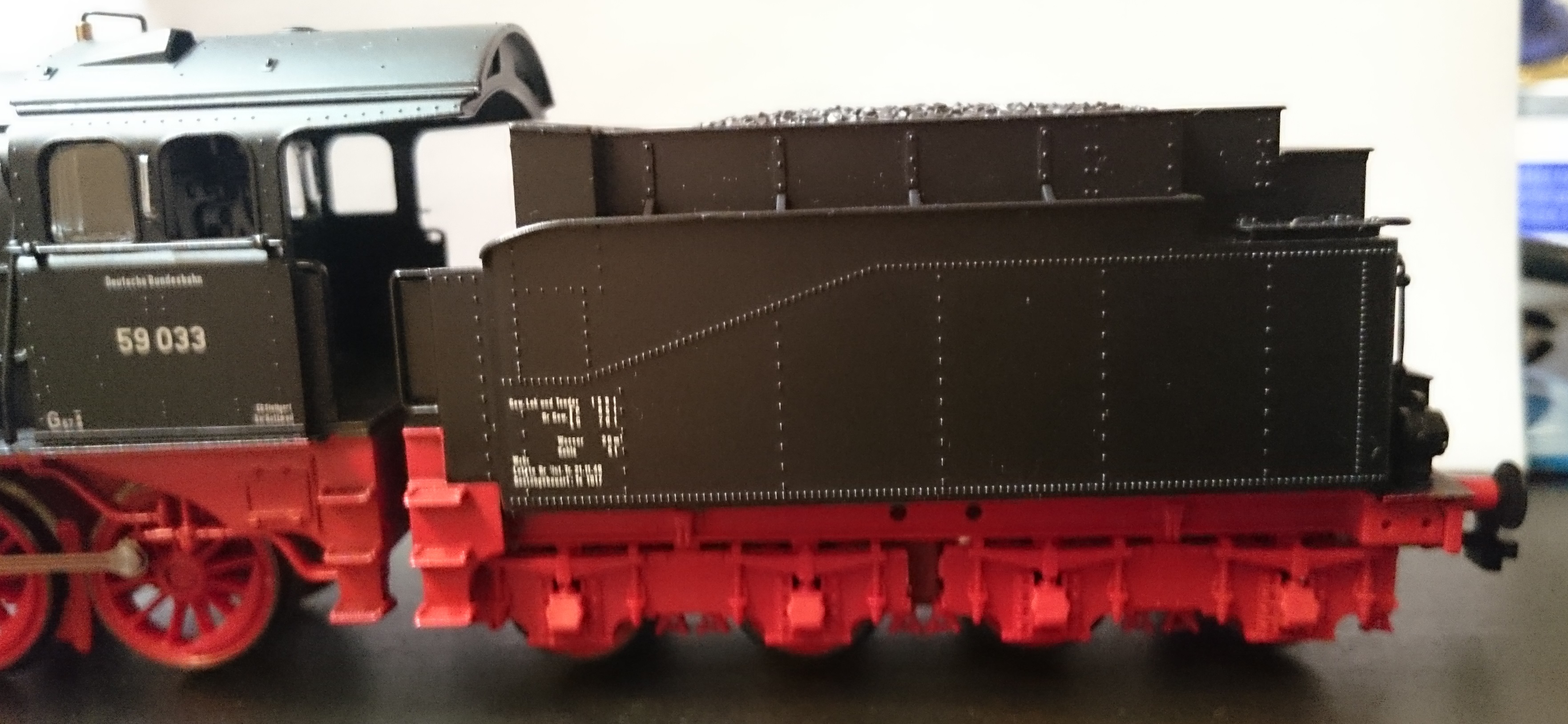

Немного в дополнение темы о BR59, если Алексей не против.
Вот так выглядит BR59 приписки DB от Rivarossi:
Целый мешок накладных элементов

Я так понимаю рама ломанная?
Re: Моя коллекция серийных железнодорожных моделей
T-1000 писав:Я так понимаю рама ломанная?
нет, на фото ведь видно ......
Повідомлень: 2587
Ну не знаю на фото не очень и видно. Там по фото первые два колеса непонятно, но точно не на раме.
Has thanked: 1280 times
T-1000 писав:Ну не знаю на фото не очень и видно. Там по фото первые два колеса непонятно, но точно не на раме.
Рама жесткая. Все колеса в ней, но имеют большие поперечные разбеги. Модель аналогична представленной Алексеем, только в ливрее DB.
