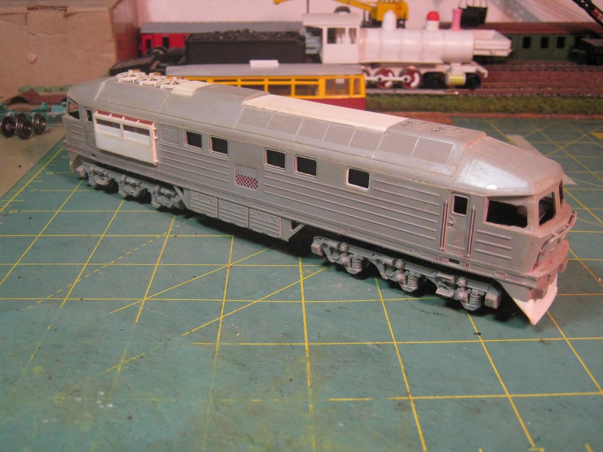

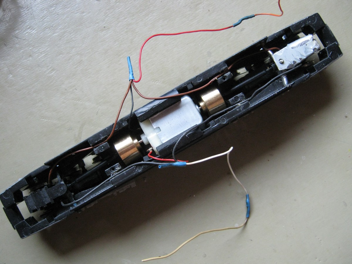

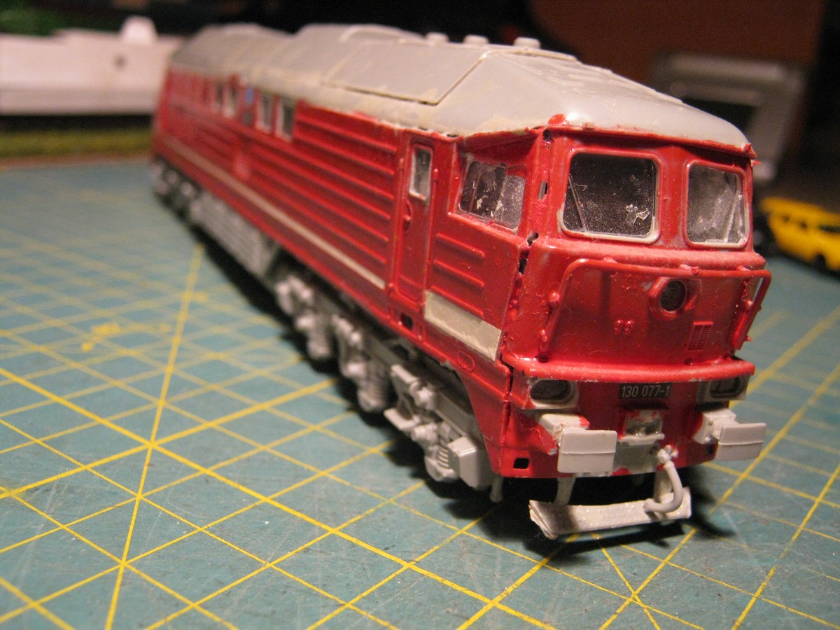

Это модель ТЭ109, обмоторенный кит от Revell. Тема выкладывалась на родственных форумах. Чтобы пост был не только на словах, выложу несколько фотографий.
Кит подразумевается такой.
Наверное я ещё способен на безрассудные поступки потому, что ко мне этот тепловоз попал вот в таком состоянии.
Согласитесь, что надо быть достаточно смелым человеком, чтобы взяться за работу с таким исходником.
Судя по датировке фотографий в моей папке по ТЭ109, занимался этой работой в период с 13 по 26 мая 2014 г. Следует уточнить, справедливости ради, что перед началом работы исходник ровно год купался в тормозной жидкости, избавляясь от краски щедро наложенной неизвестным мастером, чтоб он был здоров...
Основные проблемы были решены и локомотив отложен до лучших времён. Всё на него есть. Надо дождаться Музу и закончить.
Сейчас модель выглядит так.

Согласен - ходовка в данном случае применена достаточно серьёзная. Против ESU сложно возражать. Очень качественное железо. Даже не совсем аккуратный ремонт одной тележки бывшим владельцем не смог навредить ходовым качествам.

Повезло как Дизельку! попал к мастеру.
youdmit писав:..Согласитесь, что надо быть достаточно смелым человеком, чтобы взяться за работу с таким исходником...
Зато наверняка достался очень недорого, а удовольствие от "выгодной цены" - это особенное удовольствие 8-) , и наоборот :evil: .
youdmit писав:.... щедро наложенной неизвестным мастером, чтоб он был здоров...
Наверняка делал ребёнок, детям простительно, их нужно хвалить и поощрять, и приучать постепенно. Я тоже так делал, нашел в гараже свое творчество 7-13 летнего возраста, прослезился прямо :( 8-) :shock: .
youdmit писав:...что перед началом работы исходник ровно год купался в тормозной жидкости, избавляясь от краски..
Это такой неспешный способ снятия краски? мне тож подходит для некоторых случаев. Пластик вижу не испортился.

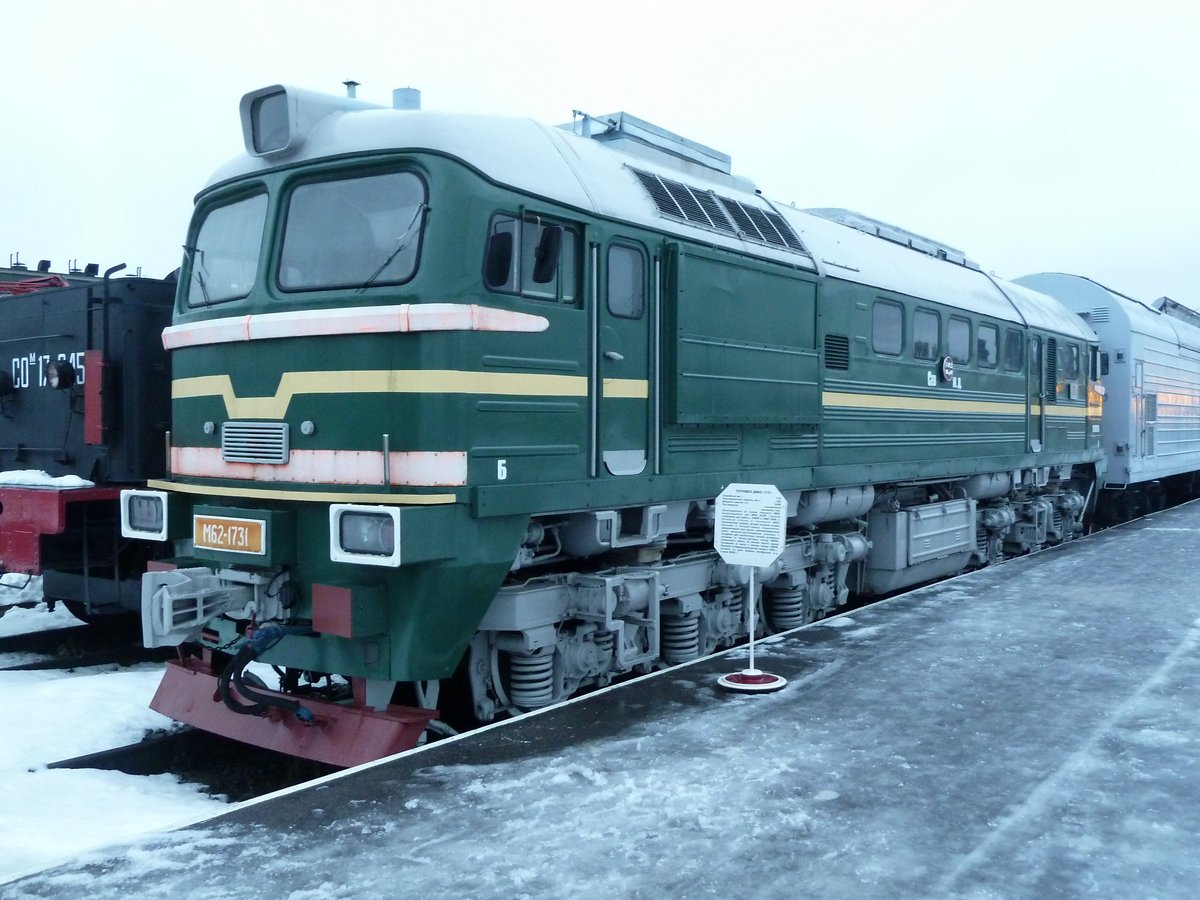

Barbosa_ писав:... что это за щиты дополнительные по бокам на решетках? Мне нравится, солиднее становится - Тюнинг
Это не тюнинг, а штатное оборудование тепловозов ТЭ109 и М62 для условий эксплуатации в СССР - маты зачехления.
Эксплуатация этих локомотивов в вариантах BR130, BR120 и проч. была обусловлена погодными условиями стран импортёров и не требовала установки данного оборудования.

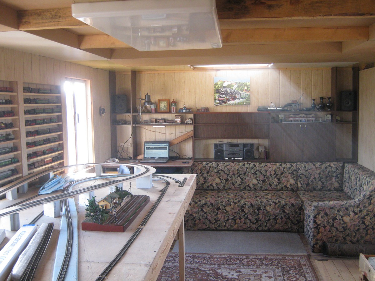

Парни, а ведь ВЕСНА!
По макету продвижения ноль.. Запретил всем курить в доме, в старом кабинете на втором этаже тоже завязал курить. Моя курилка теперь возле макета на третьем этаже, что отлично заметно на дымке возле светового люка... ;)
Но перекуры с созерцанием полигона пока результата не дали.
Ранее остановился на том, что не хватало флексов. Исправил это дело и по ходу дела сообразил, что надо покупать пачками, а не поштучно. Никогда они не будут лишними, если реально моделить.
Сейчас для строительства макета есть всё, но не хватает какой-то идеи, которую никак не могу ухватить за хвост. Явно нужна Муза... :roll:

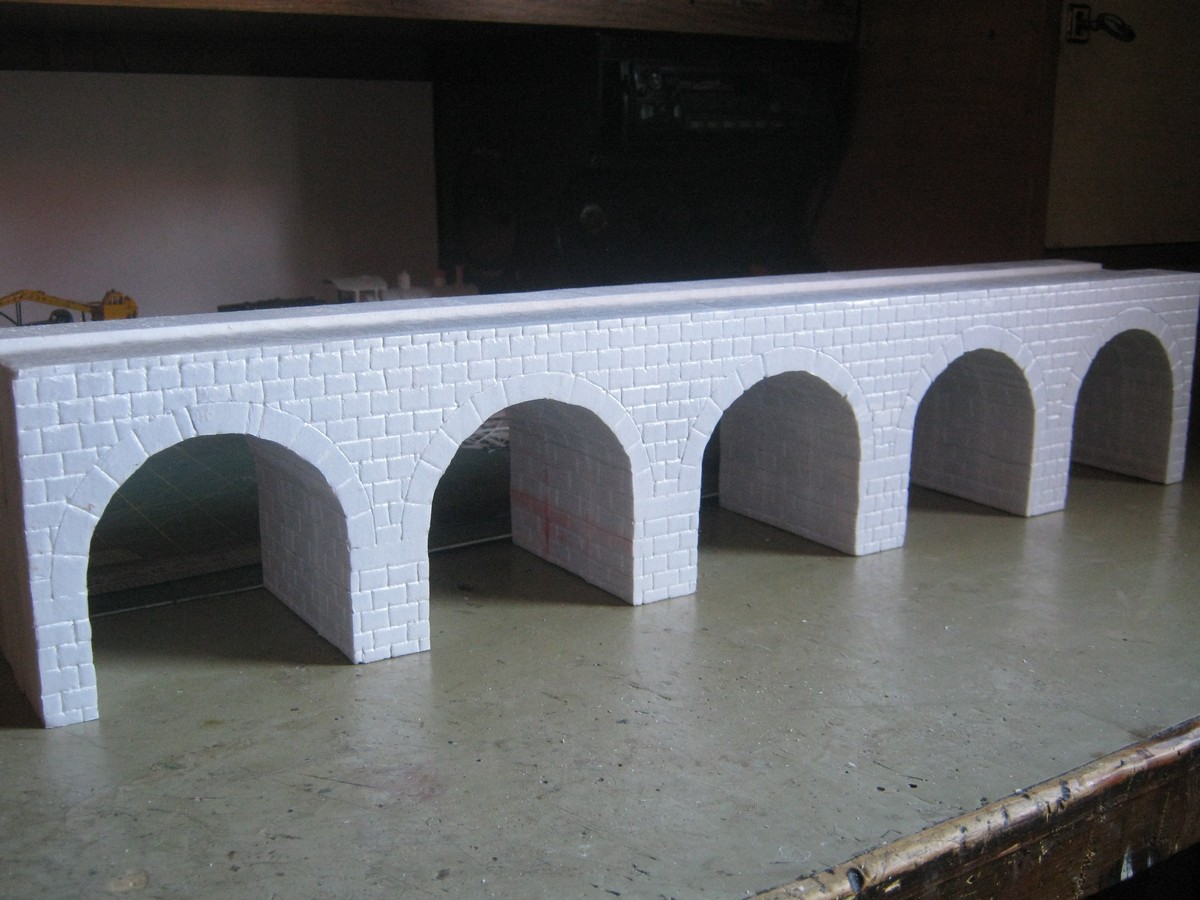

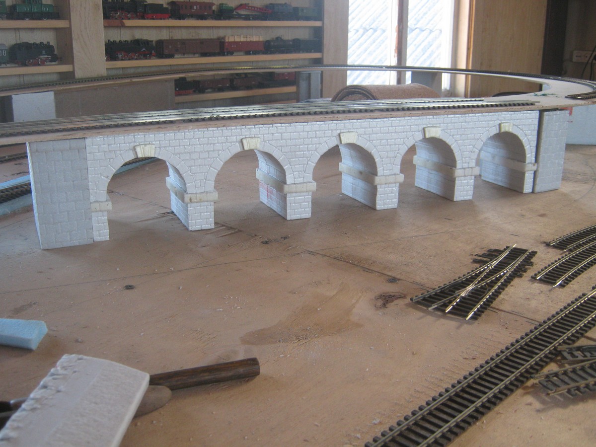

Такой виадук реально сделан в перекуре.
Примерка.
Использованы куски техноплекса толщиной 30 мм. Склеен пакет в три слоя. Для однопутного можно меньше. Арки вырезаны на самодельном терморезаке.
Если бетонный виадук не устраивает, то перекур можно сделать чуточку затяжным...
Можно и не курить - под чашку кофе тоже нормально получается...

Какая годнота!

Впечатляющие конструкции!
ЮрСаныч, а чем делали "каменную кладку"?
