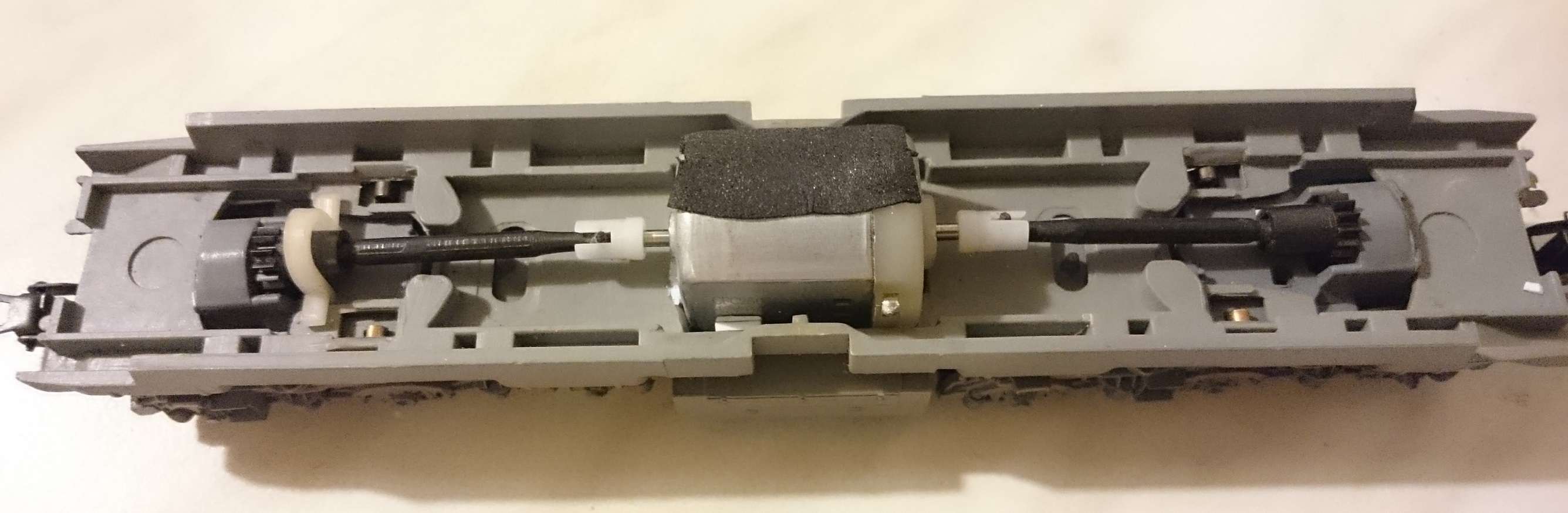

Последнее удалось восстановить (Спасибище камраду ВиктОру ;) ), коечто пришлось выпилить самому - заодно попробовал себя в полистироле (давно хотел). И сразу походу решил заменить говномотор на современный значительно более тихий. Результатом пока доволен:

Сделал пропилы чтобы влез новый мотор
Мотор сел как родной - без люфтов и смещений
Добавил уплотнители
Добавил уплотнители
В короткосрочных планах новые металлические карданы и тест-драйв 8-)

vover писав:... решил заменить мотор на современный значительно более тихий.
Задача весьма актуальная и полагаю, что тема будет интересна для всех владельцев данной модели.
У меня, например, Машка вообще без мотора. Какой именно устанавливается в Вашей версии?
Володя,мене також як і ЮрСанича цікавить що за мотор?
Чимось подібний на пікошний ? чи я помиляюсь?

Это и есть пикошный мотор, а конретнее тот, что продавался коллегой dr.Jones и был с двумя маховиками.
Я перемерял у себя все моторы, что были в наличии, и только этот по размерам ставал почти идеально. ...пришлось снимать маховики :lol:

Маховики зачем убирать? это же основной залог хорошего хода, их оставлять нужно. Да,да, не влазят они туда, :geek: но решить вопрос их размещения можно, будет ещё круче, тем более что они есть.

Barbosa_ писав:Маховики зачем убирать? это же основной залог хорошего хода, их оставлять нужно. Да,да, не влазят они туда, :geek: но решить вопрос их размещения можно, будет ещё круче, тем более что они есть.
...думал я об этом и сильно скрипя душой их снимал. Но чтобы их оставить нужно хорошо попилить раму, при чем насквозь, а именно этого я хотел меньше всего.

Ну да, именно так, а потом эти пропилы заделать кусочками пластика снизу.

Работа к счастью движется и за вчера удалось сделать оба карданчика без особых усилий минут за 30.

Карданчики хорошие получились, и село всё действительно как "родное" ;) .
Да, наверное и не нужно там ничего резать для маховиков, зато теперь можно попробовать поставить конденсатор.

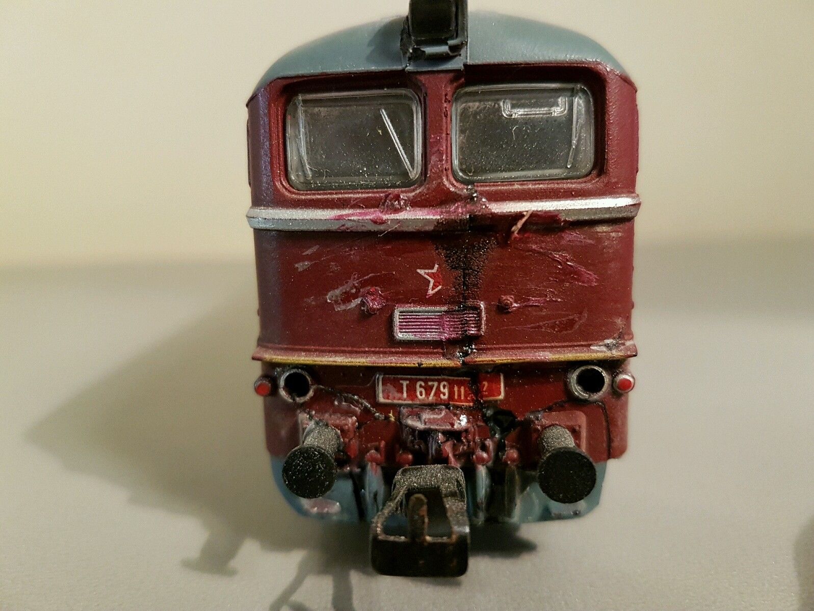

Работа продолжается. Лок собран и опробован 8-)
Немного удалось скрыть трещину на крыше, но на решетке она все-равно видна :( Заодно перекрасил в более светлый оттенок - на фото в интернете крыша у них в основном светло-серая была. Да и не нравился мне родной оттенок. :?
Подкрасил молдинг и ободок буферного фонаря.

Відтінок даху мені також сподався. Катати його вже пробував?
