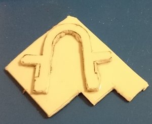

Последнее удалось восстановить (Спасибище камраду ВиктОру ;) ), коечто пришлось выпилить самому - заодно попробовал себя в полистироле (давно хотел). И сразу походу решил заменить говномотор на современный значительно более тихий. Результатом пока доволен:
заготовка под недостатующую детальку

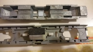

Сделал пропилы чтобы влез новый мотор

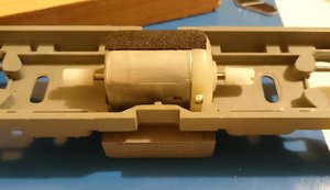

Мотор сел как родной - без люфтов и смещений

Это и есть пикошный мотор, а конретнее тот, что продавался коллегой dr.Jones и был с двумя маховиками.
Я перемерял у себя все моторы, что были в наличии, и только этот по размерам ставал почти идеально. ...пришлось снимать маховики :lol:

Маховики зачем убирать? это же основной залог хорошего хода, их оставлять нужно. Да,да, не влазят они туда, :geek: но решить вопрос их размещения можно, будет ещё круче, тем более что они есть.
Has thanked: 1280 times
Re: Взлет "Машки" от Гютзольда
Barbosa_ писав:Маховики зачем убирать? это же основной залог хорошего хода, их оставлять нужно. Да,да, не влазят они туда, :geek: но решить вопрос их размещения можно, будет ещё круче, тем более что они есть.
...думал я об этом и сильно скрипя душой их снимал. Но чтобы их оставить нужно хорошо попилить раму, при чем насквозь, а именно этого я хотел меньше всего.
Been thanked: 550 times
Ну да, именно так, а потом эти пропилы заделать кусочками пластика снизу.

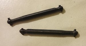

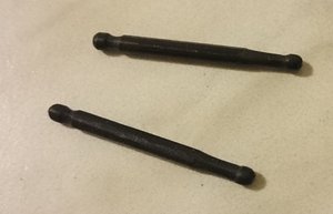

Работа к счастью движется и за вчера удалось сделать оба карданчика без особых усилий минут за 30.
Заготовка
Заготовка
Готовые деталюхи
Готовые деталюхи
И сели как родные:

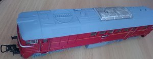

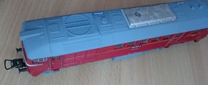

Работа продолжается. Лок собран и опробован 8-)
Немного удалось скрыть трещину на крыше, но на решетке она все-равно видна :( Заодно перекрасил в более светлый оттенок - на фото в интернете крыша у них в основном светло-серая была. Да и не нравился мне родной оттенок. :?
Подкрасил молдинг и ободок буферного фонаря.
Відтінок даху мені також сподався. Катати його вже пробував?
