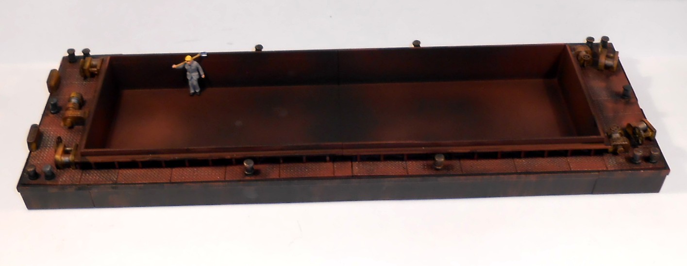

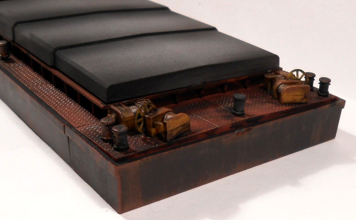

Вчера вместе с Вольдемаром задул грузовую баржу от Кибри.Покупал ее уже склеенной
и выглядела она как игрушка. :|
Так как она у меня будет перевозить уголь то я оформил ее соответствующе.Осталось
вкинуть ее в канал на макете.
Грузовые люки разпилил для имитации сдвинутой одной створки.Внутри тоже задул под
угольную пыль. :oops:
Ну а так подржавил,состарил те крохи оборудования что на ней были.

Отличная реконструкция, не сбавляй обороты. Баржа - потрясная :mrgreen: Киту-железнодорожнику - оскар за главную роль :lol:

Stinky писав: задул грузовую баржу от Кибри.
Задул отменно, только стороннему зрителю не сразу разобраться, что это именно баржа. Стереотип мышления явно настроен на другой облик.

youdmit писав: стороннему зрителю не сразу разобраться, что это именно баржа. Стереотип мышления явно настроен на другой облик.
У немцев это называется грузовой пантон.Как по мне на пантон тоже не похоже.Стереотип он такой. 8-)
