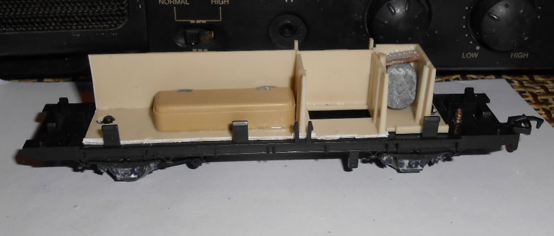

Пока задул кузова,решил в затяжном перекуре сделать импровизированный
вагон-дизельэлектростанцию для ремонтного поезда.
Сохнущие Реко кузова
Двери не планировал.Дизель должен дышать и загружаться-разгружаться
материалы.
Внутри бочка с ГСМ,ящик,пневмо цилиндр от компрессора,будет еще
фигурка рабочего.(пока нет в наличии)
В целом вагон очень длинный,пришлось его сильно утяжелять для нормальной
езды.Также внутри есть перегородки с дверями.Их плохо видно,но они есть. :roll:
