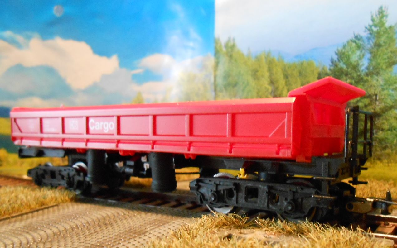

Боевая задача верхнюю часть думпа примастерить к раме и слегка
облагородить.
Опрокидываться кузов на бок не планируется.Потому как не практично.
У меня есть один подобный,так я за всю его жызнь только пару раз
опрокидывал.В основном достаточно откидывания бортов.
Одолжил телеги у другого вагона что бы показать как примерно будет
он выглядеть.В последствии кузов состарю.Пока останется так.
