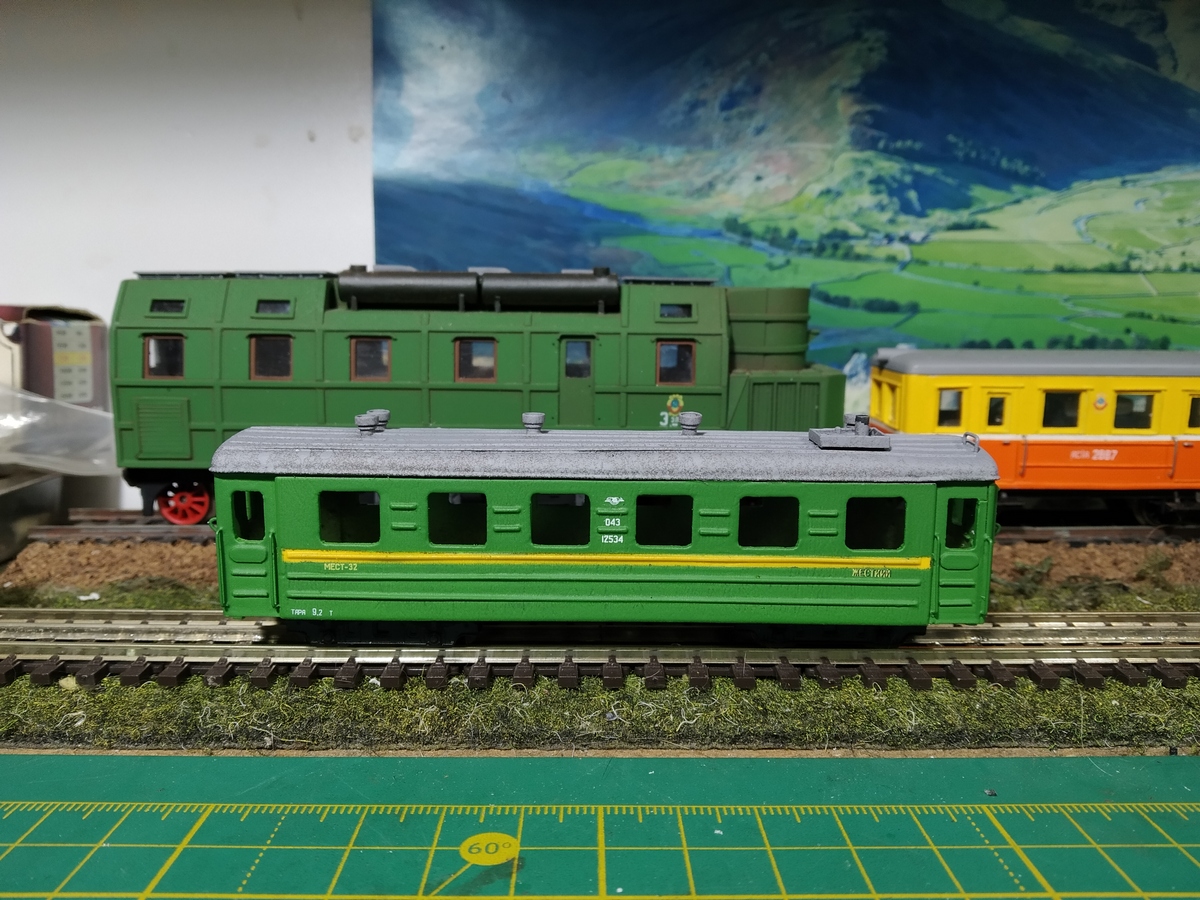

ПВ40. Крайне медленно, но продвигаю второй экземпляр.

Другий екземпляр набагато гарніше виходить, але все ж мені здається вікна малуваті будуть. Як буду біля вагона, то зможу обміряти. Але між дахом і вікном проміжок менший має бути.

На даний час пара саморобних ПВ40 виглядає так.

Виглядає добре. Але трохи здивувала різна приписка вагонів.

Передали з іншої залізниці, а в місцевих працівників немає потрібних декалей...
І взагалі, прийняте рішення, що в мене буде не H0e, а Н0ё. А якщо "ё", то можливе все... 8-)

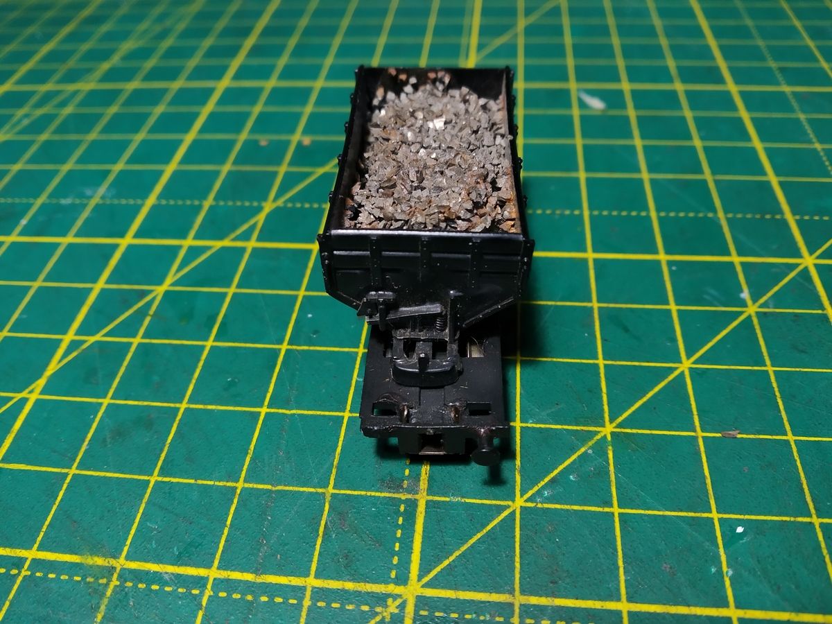

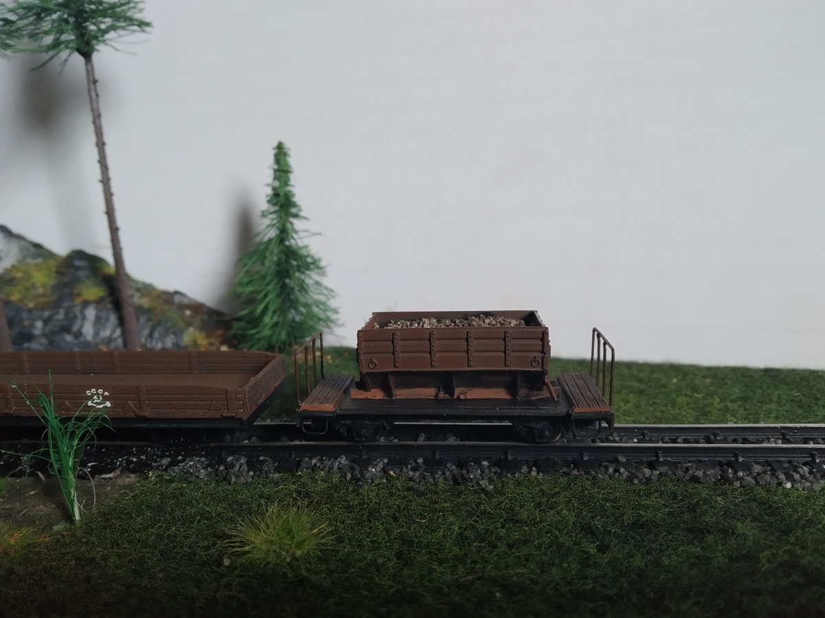

Alan_Lopatin передав ось такі симпатичні вагонетки.
Віддав через довірену особу і без коментарів. Зважаючи на збіг часу буду вважати, що це подарунок до дня народження.
Данило, дякую :!:
P.S. Вагонетки не проходять під "своїми руками". Вибачаюсь. Але сфотографовані, все ж таки, на саморобній підставці... :roll:
