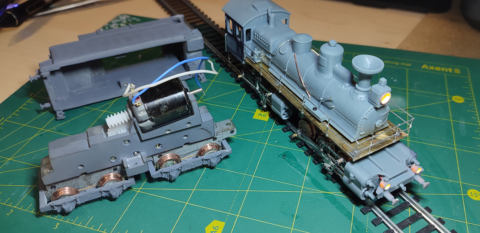

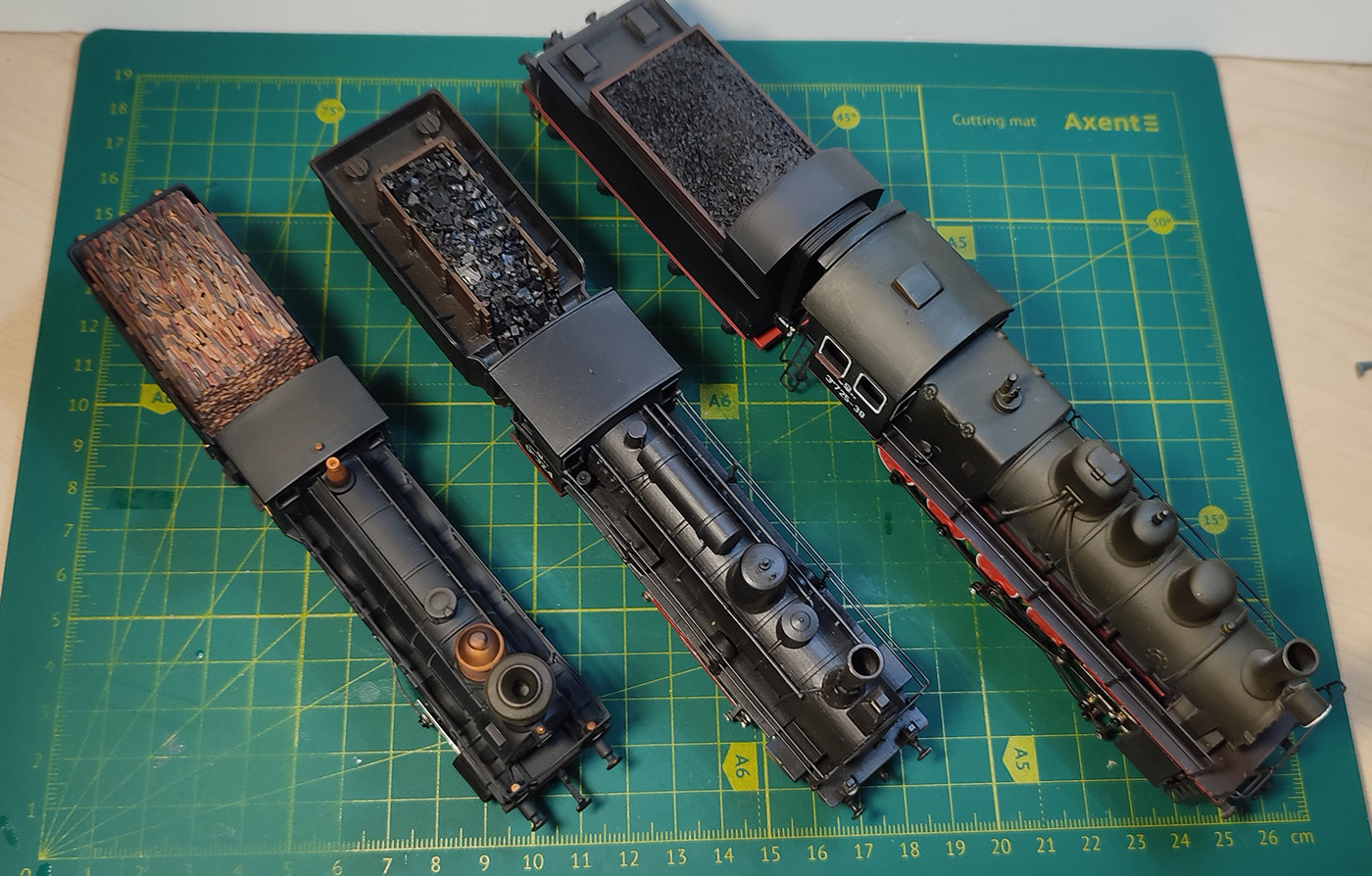

Повідомлення Aem »

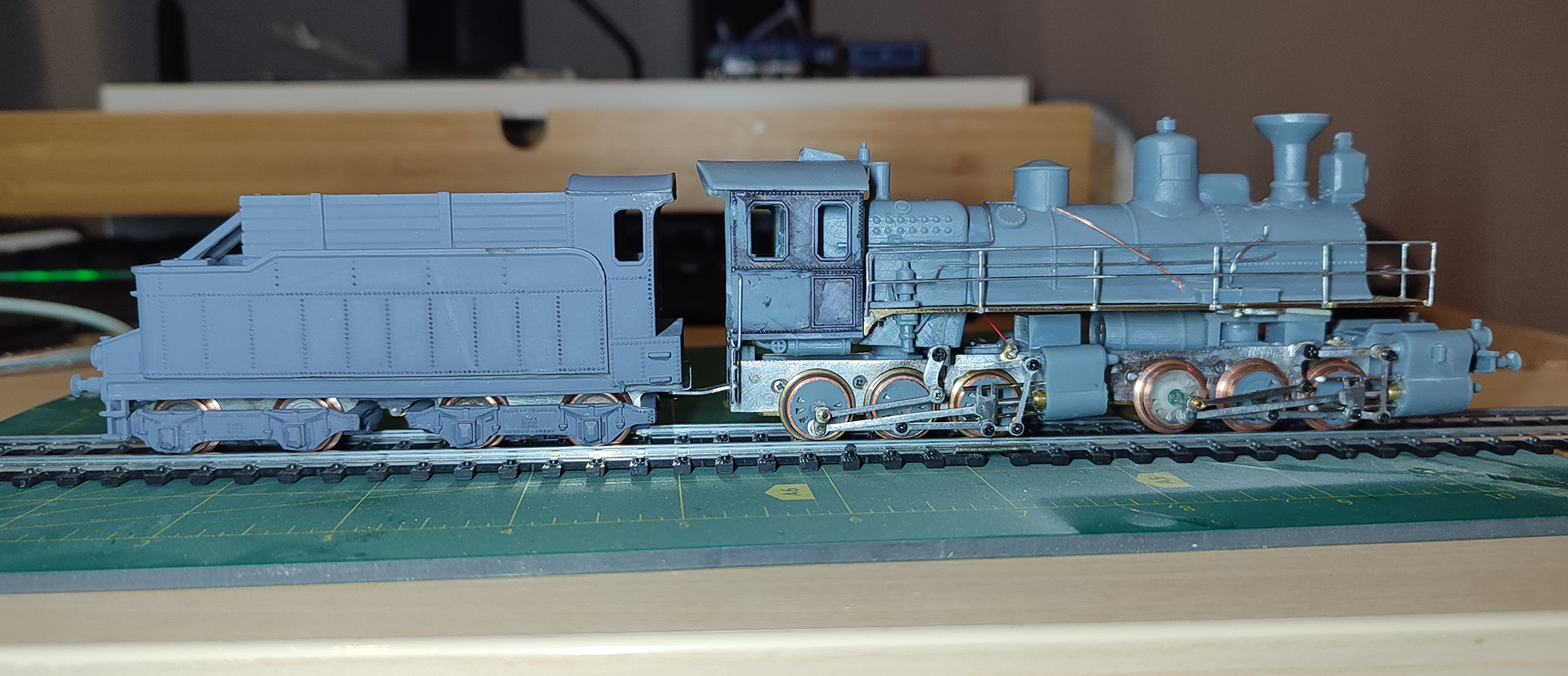

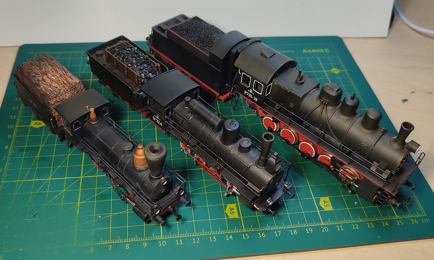

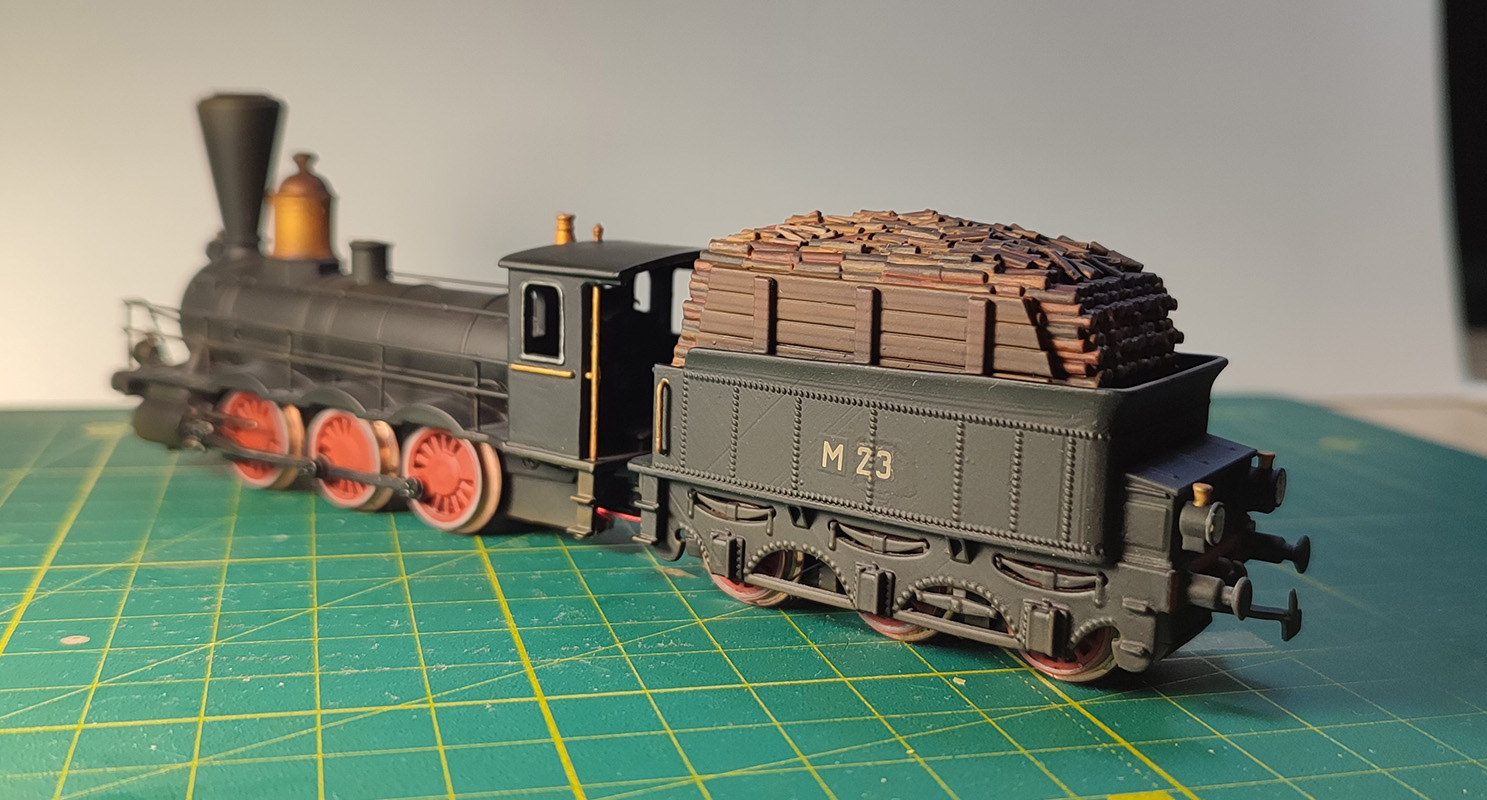

Товарная Трёхпарки завода Борзиг и ее сравнение по размерам с Ов и Эм. Свет только спереди, ток с 5 колпар. Двигатель от кошачьей игрушки с лазерной указкой, но ездит хорошо
Повідомлень: 6397
Has thanked: 1610 times
Been thanked: 3534 times
Оч крута! 8-) Отличная работа!

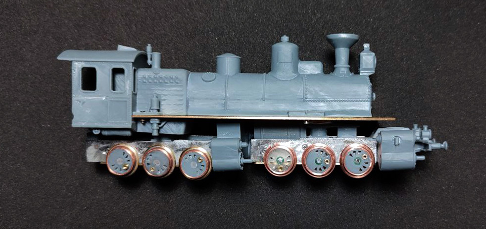

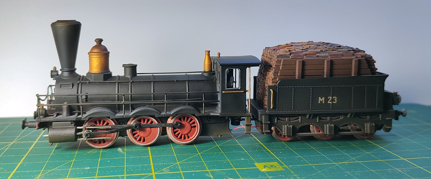

Паровоз Фита понемногу обретает форму, но у меня вопрос - какое у него отопление? В описании не встречал, а труба какая то специфическая, похожа на дровяную. Половины сделал обе поворотные, у прототипа задняя была закреплена. Колеса полуизолированные, что б не делать трущиеся контакты - 2 комплекта ПРМ и так будут создавать приличное сопротивление движению

О! Родственник MAV 651 :)
Ну или как минимум - одноклассник

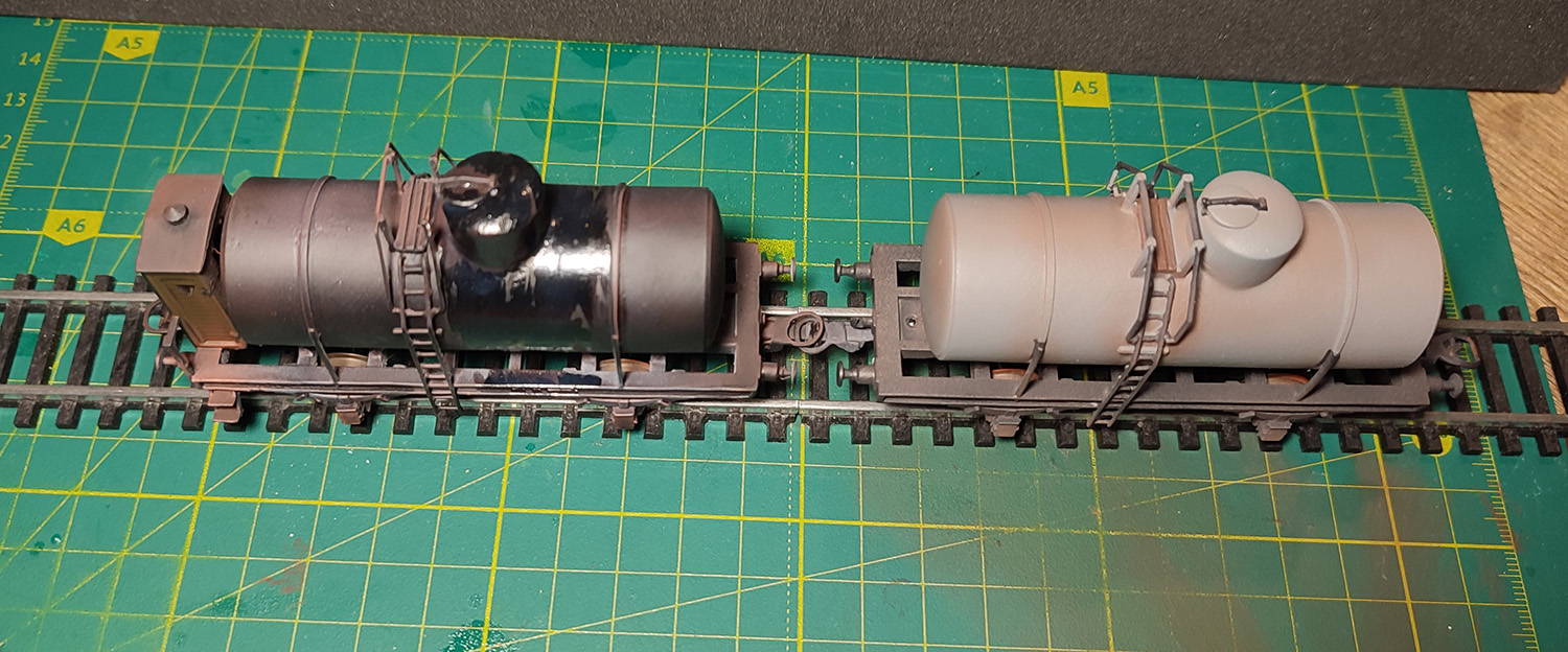

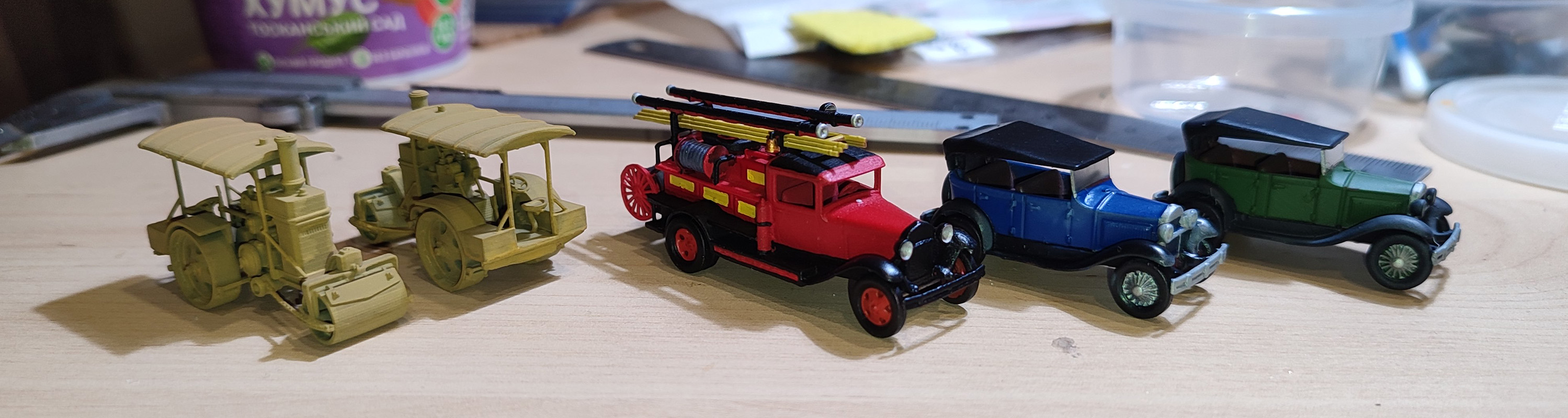

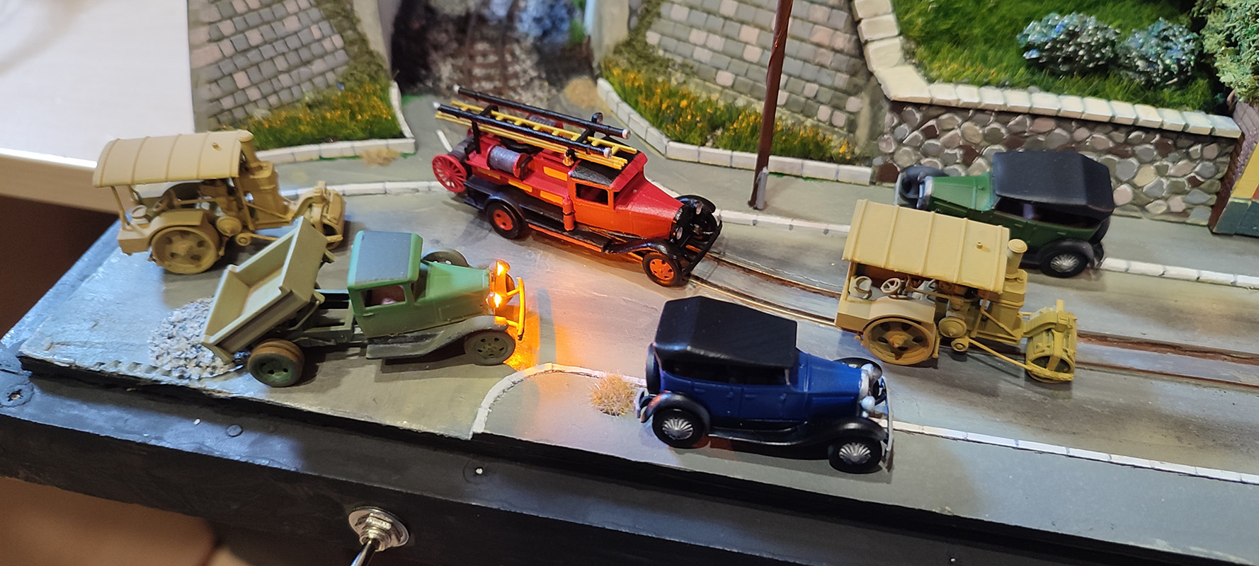

снова вернулся к микромакету, как то забросил его. В разное время для декорирования сделал пару Газ А, самосвал газ-АА, пожарку на базе газ АА пмг-1, и вот на днях напечатал и загрунтовал пару катков на базе трактора Коломинец-1. Разработка моделей моя

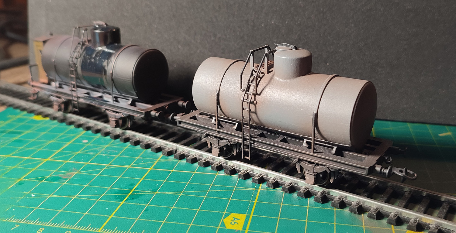

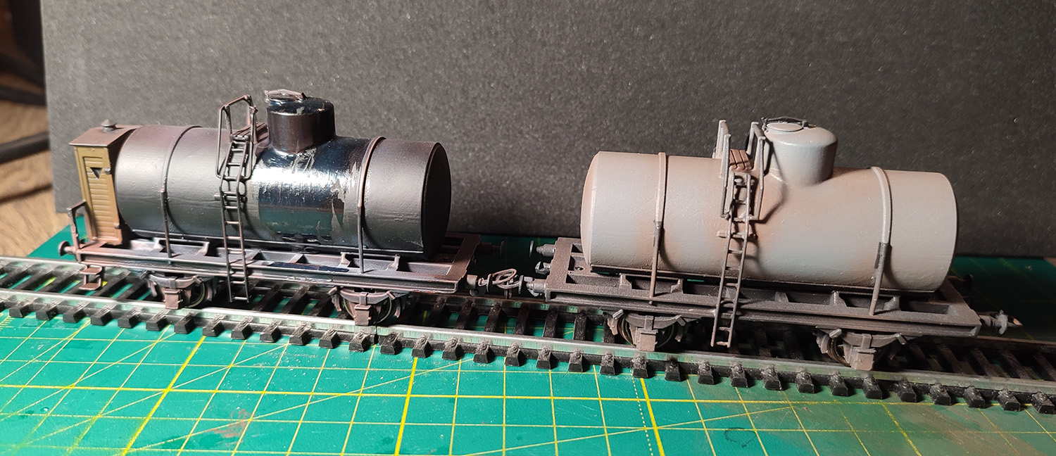

разбавил коллекцию локомотивов парой советских бочек 30х годов

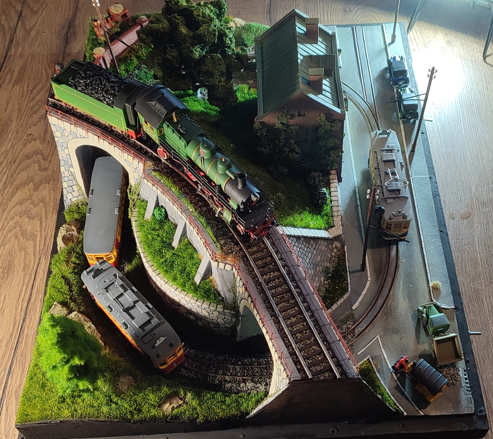

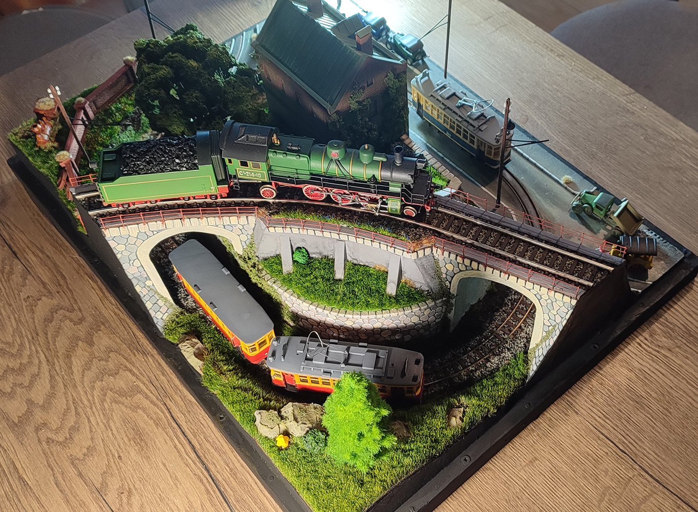

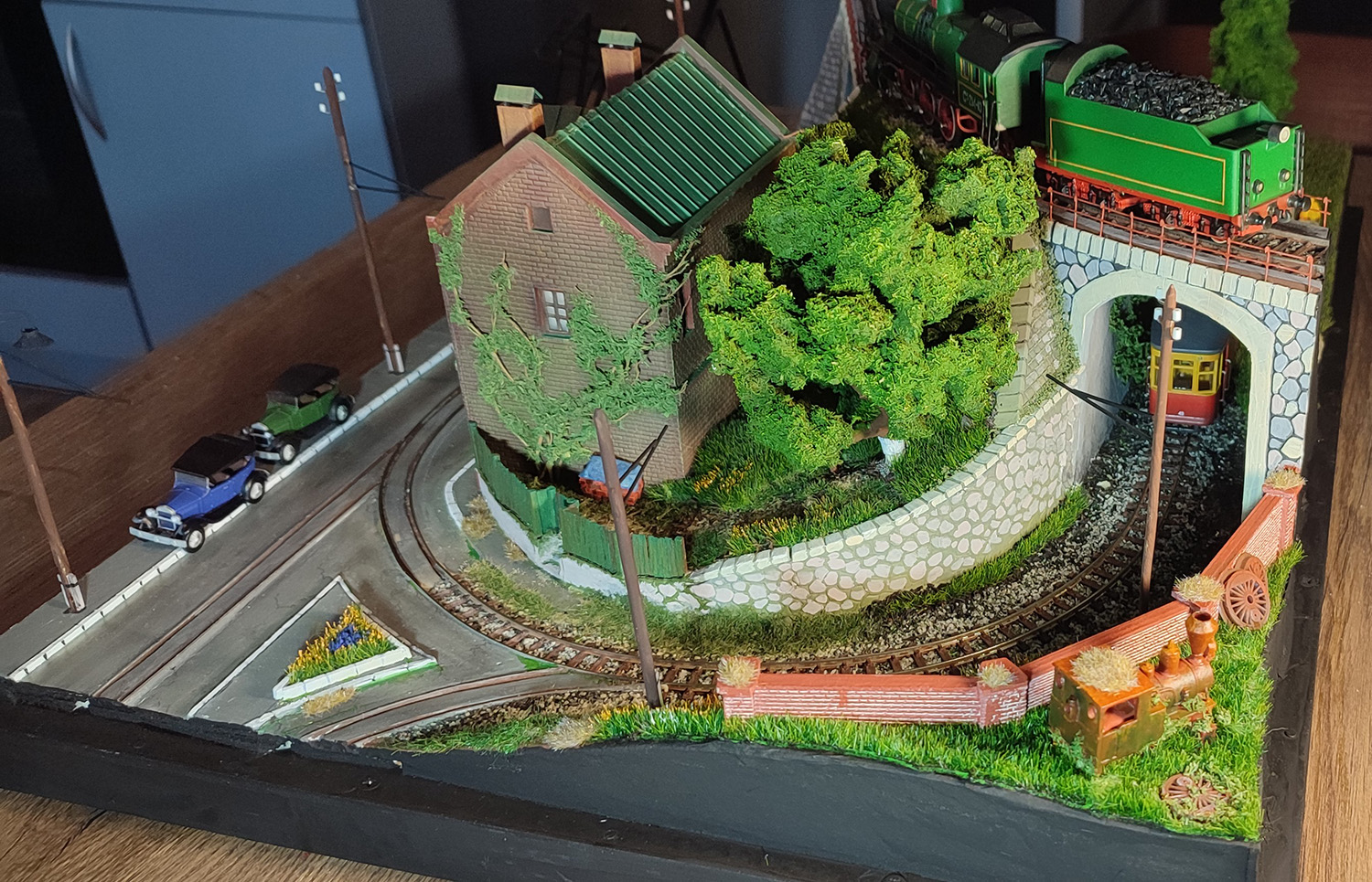

В общем доделал микромакет (надо будет человечков подобавлять и может в перспективе на рельсы ток подвести, что б свет в локомотиве был), выложу как есть. Размер 48х37 см. По ссылке видео на гугл диске

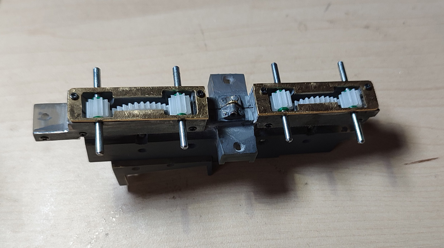

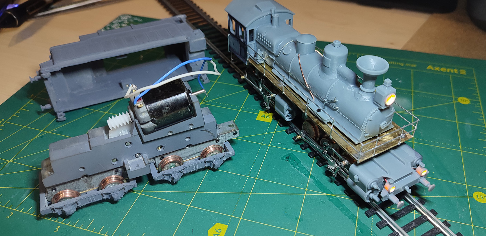

поставил электрику и мелочевку на паровоз и сделал большую часть механики тендера. Остались мелочи типа хомута для двигателя и токосьемников. Редуктор почти такой же как делал в Эховку.

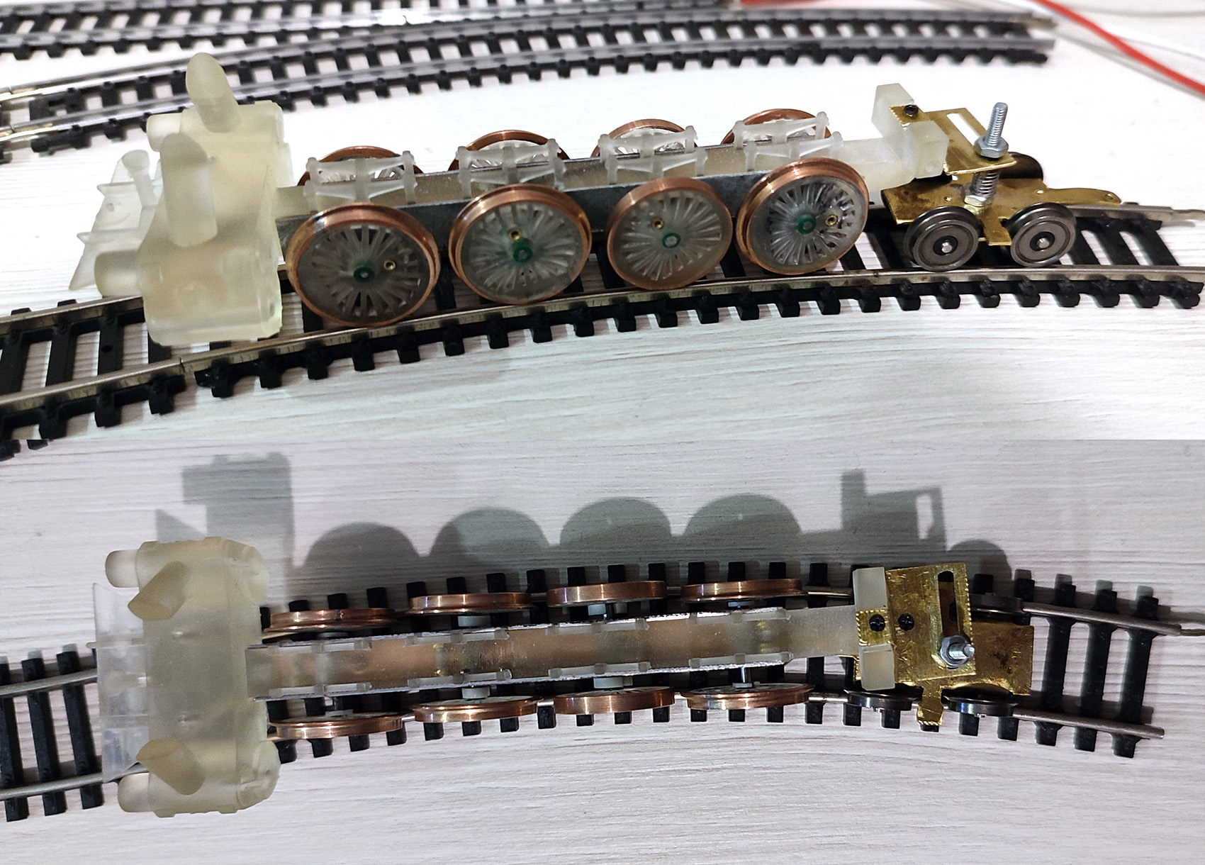

Собрался сделать ИС, но были сомнения, что его можно вписать в R1, поэтому сделал только раму, что б проверить. Вполне уверено катается, можно было даже раму на миллиметр шире сделать. Поддерживающая тележка без поводка будет кататься, он больше мешает по ощущениям
Has thanked: 10 times
если поводок хочется сделать то надо делать радиально отверстие под него
Повідомлень: 445
Has thanked: 965 times
Been thanked: 1482 times
Повідомлення Aem »
Afess писав:
01 лютого 2025, 13:26
а первоначально отверстие и было радиальное, я от него отказался по такой причине, что его надо делать довольно широким, если я хочу какую то степень свободы и что б свободно двигалось
